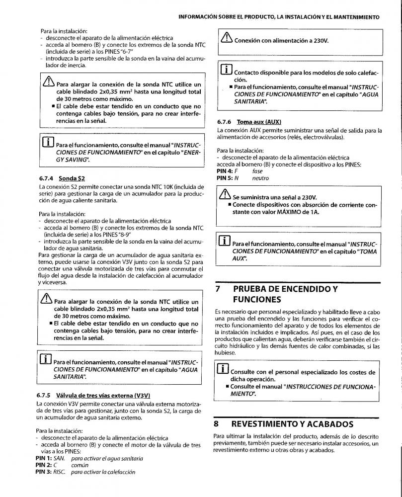

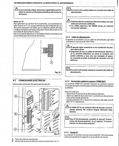

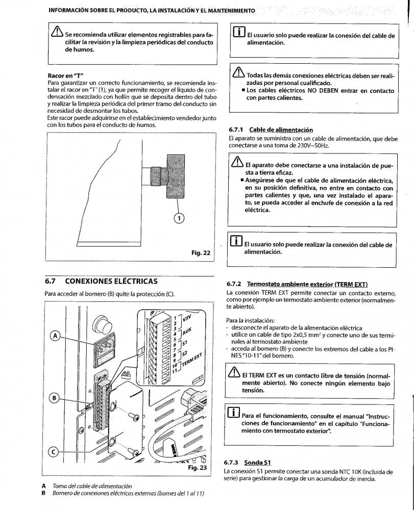

    Te adjunto la imagenes del manual de la hidro en relación a las conexiones eléctricas por si ves algo que cambie tú explicación.

    Bueno hemos realizado mas o menos la instalación como me comentaste en su dia pero no damos con la conexión electrica de la v3v a la maquina. Hemos probado con dos V3v y las dos no nos reponde. yo creo que algo estamos conectando mal. Una de las valvulas tiene solo 3 hilos y los hemos llevado a la hidro de la siguiente forma: Fase de la V3v al Pin1 San - Tierra de V3v al Pin comun y El neutro a Activar Calefacción. De esta forma lo único que hemos conseguido es que derive corriente a los tubos que no hay quien los toque porque da descarga electrica, tenemos otra que tiene micro pero tampoco sabe el fontanero como conectarla y aquí estamos estancados.
    Si eres tan amable... muuchas gracias.

    Hola:
    Y no te saltó el diferencial?????'? Tienes otro problema añadido.
    Derivaste la corriente directamente a la instalación, con lo que el diferencial debería actuar, para evitar descargas al tocarlos.
    Azul a C, marron a 1 y amarillo a cualquier toma de tierra.
    Como es una válvula con retorno de muelle no has de conectar nada al de calefacción (pin 3). La válvula montada de tal forma que el flujo vaya a los radiadores cuando no haya tensión en la V3V (en reposo). Cuando accione el ACS, el motorcito se pone en marcha para derivar el flujo al acumulador. Cuando desaparece la tensión, retorna a calefacción a través del muelle.
    Le puedes añadir una luz testigo (de 220V) entre C (pin 2) y pin 1, con lo que sabrás cuando se ha accionado el ACS.

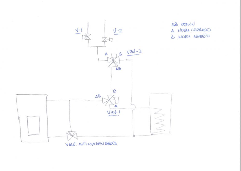

    Coloca otra v3v en la salida de la actual a radiadores. La boca normalmente abierta hacia hidro y la cerrada a las válvulas de radiadores. Coge esta válvula con micro,la alimentación eléctrica a esta válvula te la darán los termostatos de planta por medio de los relés y el micro de la misma a la entrada de termostato de la hidro. No es la mejor solución pero es la que se acopla a tu instalación, de este modo cuando la demanda de acs acabe recircularás en la hidro evitando que sufra la bomba y no se te recaliente la hidro.Suerte

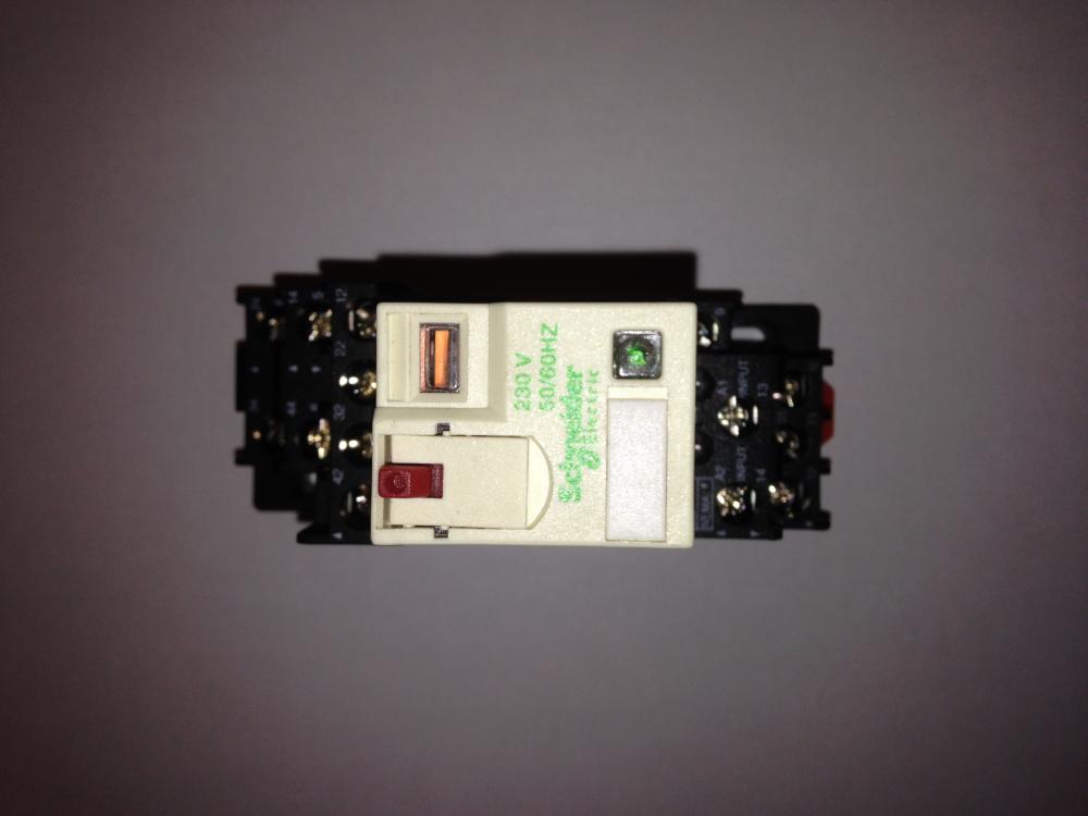

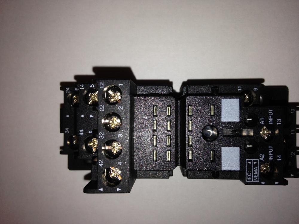

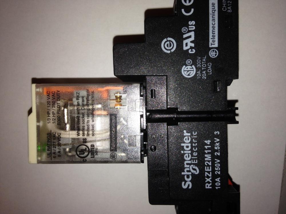

    Uff, me he perdido y espero que mi electricista sepa traducir todo lo que me has indicado. Yo ya lo de la vaina de la hidro no se a que te refieres y no se si el entenderá lo que es, es electicista pero es pelín nuevo en estas maquinas y al instalador no quiero ya ni verlo por mi casa y de este estoy seguro que lo entendería menos que yo. También supongo que he de llevar otro dos hilos desde la hidro hasta la electrovalvula. Si no sabe traducirlo tendremos que poner la idea de jroman
    Graciasss

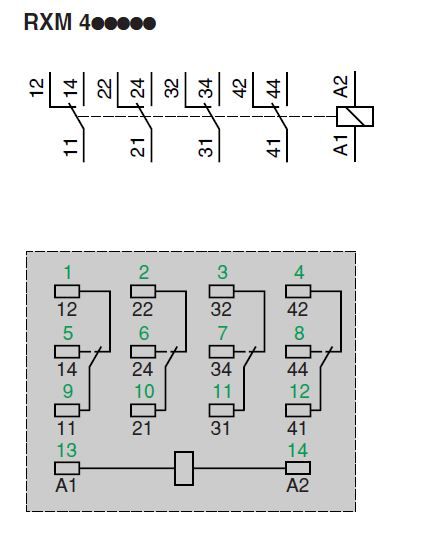

    Tengo este relé, entiendo que será de los comuntados porque con uno igual conectó el electricista las dos electrovalvulas con los termostatos a la estufa, vamos que no hicieron falta dos reles uno para cada zona
    Se agradecería esquema de como conectarlo y si necesito otro como este o no.
    Muuuchas gracias
    Última edición por LUISJAV; 29/10/2014 a las 15:54

    Tuercas no lies mas la instalacion. Todos sabemos que estas hidro en el apagado disipan el calor por el extractor y haciendo funcionar la bomba. En este caso la bomba fumciona contra unas valvulas cerradas,posiblemente se cargara la bomba antes de que el termostato arranque una valvula de zona. En algunas instalaciones de leña lo que se hace es abrir una zona para disipar pero con pellets no es nevesario pues el mismo extractor te enfriara la hidro,lo que necesitamos es que la nomba se refrigere y no cabite. Por otro lado es mas barata uns ev3v que esos reles y automatismos(repito en este caso). Un saludo

    Dime marca y modelo de la hidro e intentare mañana pasarte un esquema simple para tu caso y sacarte del hoyo. Si tengo tiempo te buscare el esquema de lo que deberias haber montado para que lo hagas cuando amortices este.

    Predeterminado Re: Duda en la instalación hidroestufa
    Duda en la instalación hidroestufa-181033.jpgDuda en la instalación hidroestufa-181021.jpg
    Tendras que decirle a la máquina lo que has hecho, activar termostato, el acs si te funciona es que te reconocio la sonda. Saludos

    Hola, aqui nuevamente. Hemos realizado lo de la segunda V3V para que recircule y en la modalidad de Stop cuando los termostatos no piden bien, pero me interesaba más que modulara en lugar que se parara, y aquí ya no vale la solución, se sobrecalienta y bloqueo de la máquina, no se si es porque el circuito entre la hidro y la v3v en los dos sentidos será de 10 mts +/- o porque tengo que tocar algo los parámetros, he pensado bajar la temperatura del agua que está en 65º a 60º, no se si sera la solución.

    Con este tipo de instalacion solo puedes funcionar en apagado,para poder funcionar en modulacion tendrias que poner un DI. No bajes la temperatura por debajo de los 65, producirias condensaciones. Existen termostatos especificos para pellet que tienen retardos y mas delta.

    Hola, a la vista de que he tomado decisiones muy equivocadas y por no liaros a Jroman y a ti en una discusión por mi, te pido por favor algo de tu tiempo y me pongas en claro esquema de lo que me propones. Entiendo que deberé rehacer la instalación a la previa quitando la segunda V3V pero he enseñado tu consejo al fontanero y al electricista y con la guerra que esta dando la instalación no entienden como hacerlo.
    Lo primero es que deberemos quitar los cables que van a la maquina para el acs porque no hay espacio para meter mas hilos y aprovechar estos dos que quito para conectar una de las electrovalvulas, hay como 6 metros de la hidro a estas. Luego gestionare el acs con un termostato de inmersion en el inter acumulador y la v3v.
    Con un rele como los que adjunte en el foro, consiguió el electricista la gestion de termostato con las electrovalvulas con la hidro con el lio que esta trabaja con termostato normalmente abierto no se cambio en los termostatos y se hizo con el rele.
    después de todo esto, supongo que habrá que abrir la hidro para conectar el termostato mecánico que me indicas y a partir de aqui necesito tu ayuda: como conectamos ese termostato, como los reles y su esquema, como a la electrovalvula de una de las plantas para que abra y lo de que disipe en el acumulador y el sobrante a planta. Todo dudas y lo que es peor que los que me lo tienen que hacer aun mas dudas que yo.
