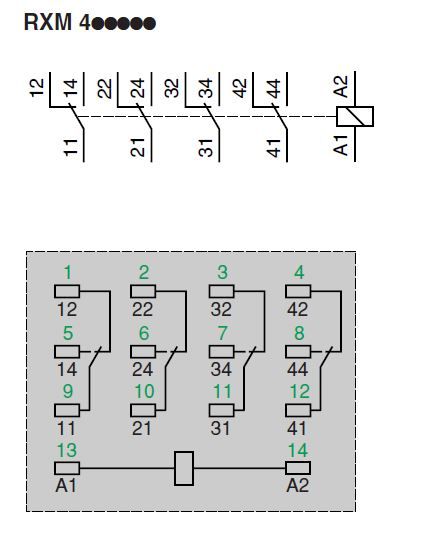

Para el sobrecalentamiento: solo has de añadir un termostato mecánico con el bulbo en una vaina de la hidro y dos rele 220v de dos vias (o uno de 4 vias conmutadas). Si hay sobrecalentamiento, el relé desconectará la señal de bomba de la hidro (por eso lo de dos vias) y conectará directamente la bomba a 220v. Con el otro, lo mismo pero a una de las electrovalvulas de zona. Funcionará si o si, independientemente de la señal de la hidro y del termostato ambiente. Hasta disipar por radiadores el excedente de calor. Ha de quedar bien conectado el relé para desconectar la bomba de la hidro y que se conecte directamente a 220v (lo instalo siempre como una medida más de seguridad y es muy efectivo)

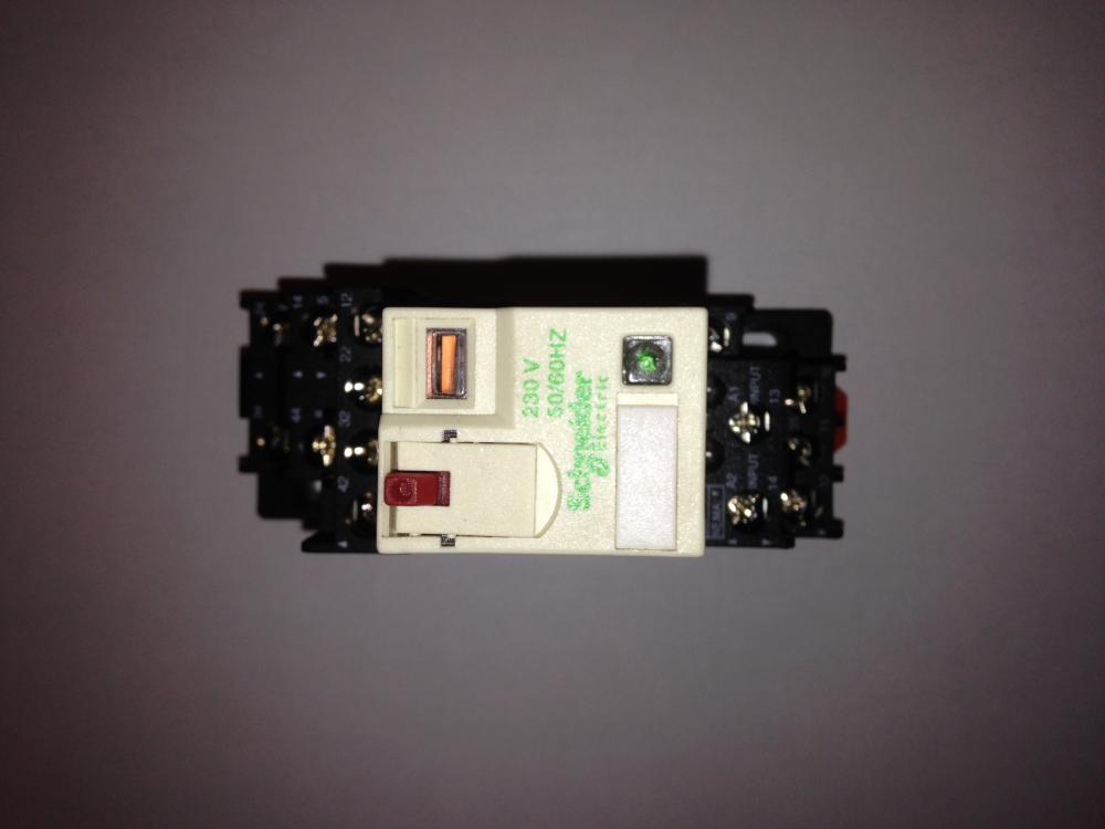

Uff, me he perdido y espero que mi electricista sepa traducir todo lo que me has indicado. Yo ya lo de la vaina de la hidro no se a que te refieres y no se si el entenderá lo que es, es electicista pero es pelín nuevo en estas maquinas y al instalador no quiero ya ni verlo por mi casa y de este estoy seguro que lo entendería menos que yo. También supongo que he de llevar otro dos hilos desde la hidro hasta la electrovalvula. Si no sabe traducirlo tendremos que poner la idea de jroman
Graciasss
Archivo adjunto 11365
Archivo adjunto 11366
Archivo adjunto 11367
Archivo adjunto 11368

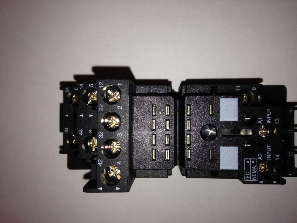

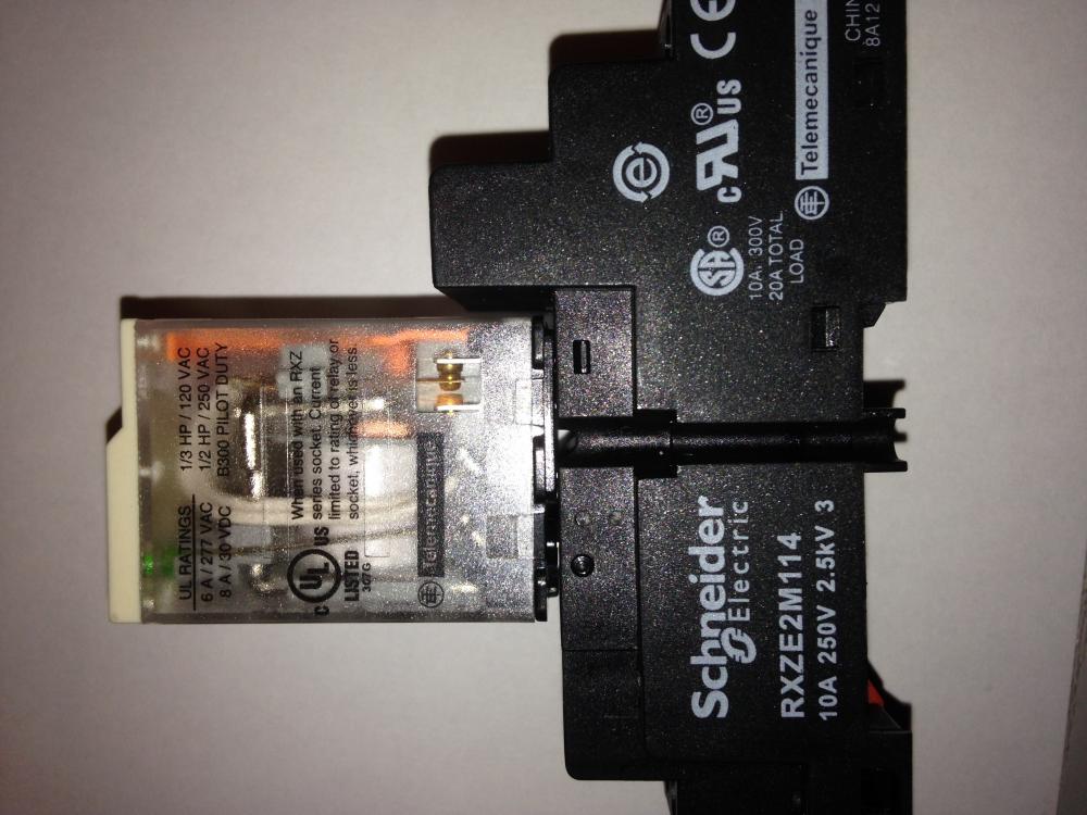

Tengo este relé, entiendo que será de los comuntados porque con uno igual conectó el electricista las dos electrovalvulas con los termostatos a la estufa, vamos que no hicieron falta dos reles uno para cada zona
Se agradecería esquema de como conectarlo y si necesito otro como este o no.
Muuuchas gracias

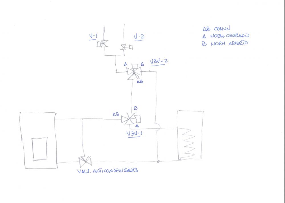

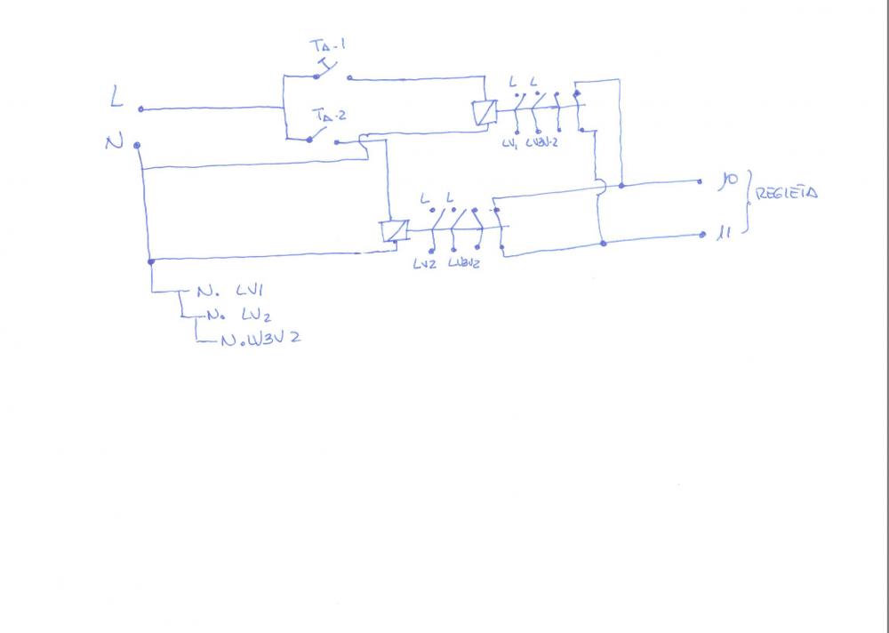

Dime marca y modelo de la hidro e intentare mañana pasarte un esquema simple para tu caso y sacarte del hoyo. Si tengo tiempo te buscare el esquema de lo que deberias haber montado para que lo hagas cuando amortices este.

jroman, si eres tan amable de pasarme el esquema te lo agradecería, mañana me vienen el fontanero a poner la v3v y electricista.
Muchas gracias y perdón por las molestias
Re: Duda en la instalación hidroestufa
Archivo adjunto 11396Archivo adjunto 11395
Tendras que decirle a la máquina lo que has hecho, activar termostato, el acs si te funciona es que te reconocio la sonda. Saludos

Hola, aqui nuevamente. Hemos realizado lo de la segunda V3V para que recircule y en la modalidad de Stop cuando los termostatos no piden bien, pero me interesaba más que modulara en lugar que se parara, y aquí ya no vale la solución, se sobrecalienta y bloqueo de la máquina, no se si es porque el circuito entre la hidro y la v3v en los dos sentidos será de 10 mts +/- o porque tengo que tocar algo los parámetros, he pensado bajar la temperatura del agua que está en 65º a 60º, no se si sera la solución.
Con este tipo de instalacion solo puedes funcionar en apagado,para poder funcionar en modulacion tendrias que poner un DI. No bajes la temperatura por debajo de los 65, producirias condensaciones. Existen termostatos especificos para pellet que tienen retardos y mas delta.
