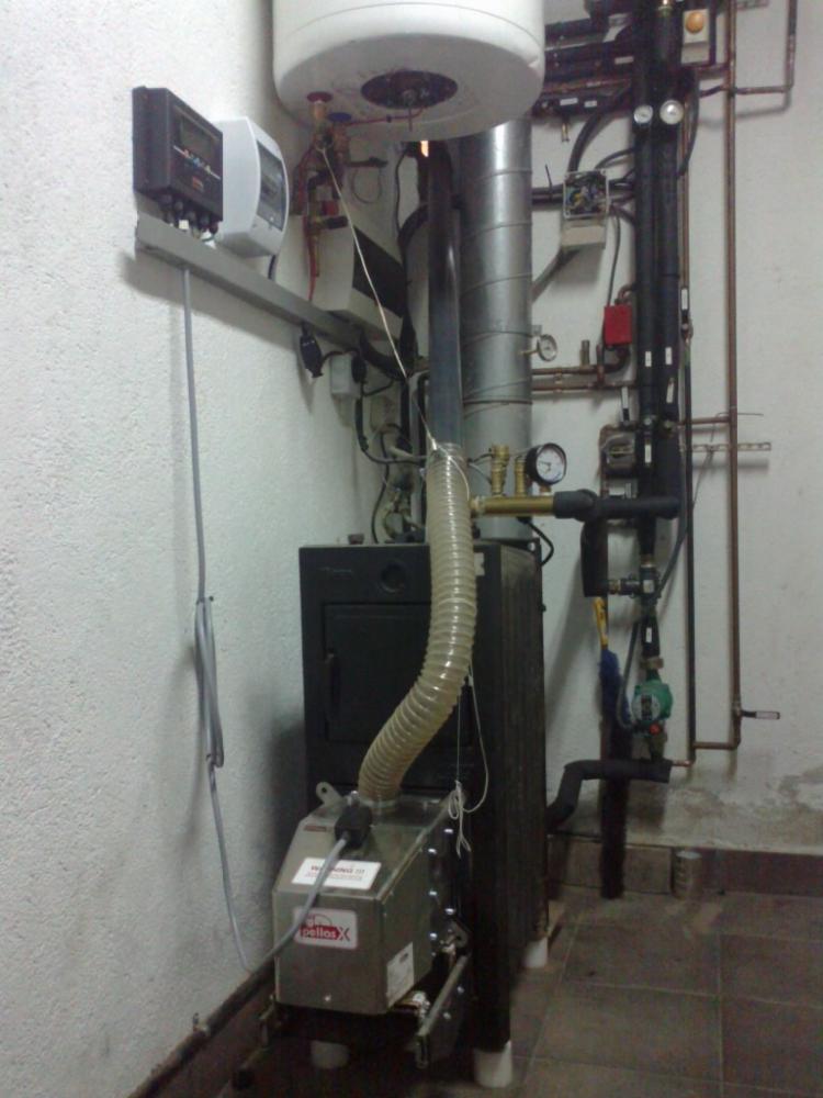

consumo del quemador de pellet ferroli sun p12
buenos dias, estoy pensando en comprar un quemador de pellet ferroli sun p12, tengo dos calderas para acoplarlo, una la fer GNN N 30/3 y una roca P30 de 6 elementos, en la fer me han dicho que no saben si hay acople para este quemador porque la boca es mas grande que el sun p7, y en la roca p30 no sé que tal iria este quemador, tampoco se mucho de los consumos del sun p12 y quisiera saberlo antes de hacer esta inversion, por si se dispara de consumo.
tambien quisiera saber si dan problemas, un saludo

Hola:
La diferencia entre los diferentes quemadores de este tipo es mucho más la fiabilidad, modo de gestión electrónica, etc, que el propio consumo. Los Kwh de energia que generas (lo que quemas) - Kwh en pérdidas totales en la instalación = Kwh que utilizas para calentar, sea cual sea la energía y el quemador que utilices, más o menos, claro. Lo que si te hará variar mas es la eficacia de la propia caldera.
El cálculo más fiable es por comparativa con otros combustibles. Si lo quieres calcular rápido: 1 l de gasoleo tiene el mismo poder calorífoco que 2 kgs de pellet. Si calculas los kgs a consumir mediante el histórico de consumo en gasoil que hayas hecho, sabrás el gasto más o menos. . Para este primer cálculo no deberias tener en cuenta otros factores, como la eficacia del quemador ni la calidad del pellet, ya que estos factores no te serán útiles a la hora de tomar la decisión y variarán poco el cálculo.
Sea cual sea el quemador que instales, lo deberás programar para la potencia máxima que te permita la caldera. Aunque las necesidades reales sean diferentes. Si la potencia máxima del quemador está por encima de la potencia de la caldera, no será problema del quemador sino de la caldera si te quedaras corto.
Digo esto, porque el consumo será según tus necesidades, potencia de la caldera y del quemador. Además se supone que la potencia de cualquiera de las dos calderas pueden satisfacer tu demanda, ya que no indicas lo que vas a calentar.
Con cualquiera de las dos calderas el quemador debería ser el P7. Te sobrará potencia. La roca P30-6 debe estar en los18kw y la ferroli en los 30kw. Por el modo de entrega de potencia de la biomasa( en comparación con la entrega casi instantánea del gasoleo), con la caldera roca y un P7 te dará sobradamente para 150-180m2, con aislamientos medios.
PROBLEMAS: Cualquier quemador o caldera mal instalada = problemas. Si está bien instalado, los problemas deberían ser mínimos. Para este modelo en concreto, hay un hilo muy extenso donde se plantean los posibles problemas y soluciones.

Hola buenos días jesusgarciapavon.yo tengo instalado el p7 en mi caldera ferr ggn-tkn de 32 máxima y el invierno pasado lo tuve en potencia 2 durante marzo y abril y sobra .un saludo.estoy a tu disposición. Un saludo

hola jesus yo puse un quemador de pellets en mi caldera que es una fer gnn50 hace unos tres años y va fenomenal
el unico incombeniente es que hay que sacar la ceniza pero puse una puerta que me mandaron y asi se limpia comodamente esta gente la puedes encontrar en internet poniendo quemadores de biomasa se llama barahona sanchez y dan respuesta personalizada

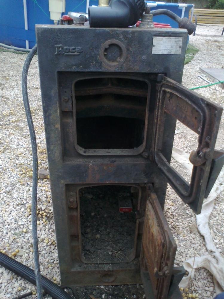

hola buenas tengo una pregunta para sanchez sobrino.
Tengo una caldera de leña roca antigua las que se ponian antes de poner las de gasoil y quisiera saber si se podria acoplar en esta caldera un quemador de pellet. gracias
