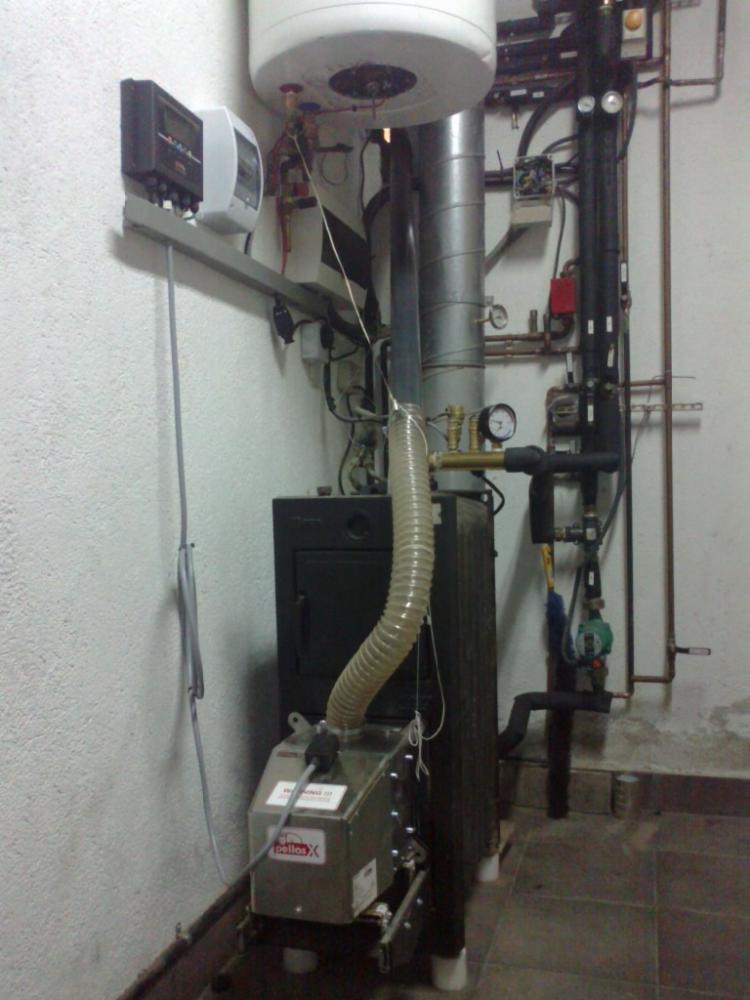

hola buenas tengo una pregunta para sanchez sobrino.
Tengo una caldera de leña roca antigua las que se ponian antes de poner las de gasoil y quisiera saber si se podria acoplar en esta caldera un quemador de pellet. gracias
Re: consumo del quemador de pellet ferroli sun p12
Hola Cris:
Aquí te paso un ejemplo. Esta caldera, una Roca L20 de unos 40 años. ha pasado por leña, carbón, gasoleo y ahora biomasa. Con unas pequeñas modificaciones y bien instalado, el resultado es muy bueno.
Archivo adjunto 10944
Antes de instalar
Archivo adjunto 10945
Una vez instalado
