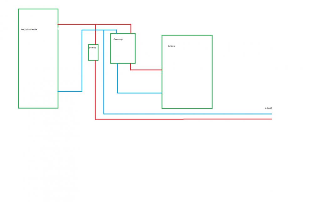

- 11/03/2019, 15:55 #137
- oct 2013
- Segovia
- 40
Re: Instalación y seguimiento Attack DPX Profi 25 Kw
Después de 6 inviernos de uso de la caldera subo la conexión adecuada que no es la misma que viene en el manual, que permite mandar lo antes lo posible y cuando la casa no necesita calor lo va guardando en depósito
Recuerdo mi instalación, Casa unifamiliar aislada con radiadores de 180m2 zona fría de Segovia, ACS al baño maría en el depósito de inercia
Este conexionado hace que la bomba mande lo primero a la casa cuando el termostato interno pida temperatura, puedes bombear en cuanto la caldera llegue a 70. En 1 hora y 30 minutos la casa está a 22 grados y cuando para la bomba todo el resto va al depósito.
La caldera la damos cuando llegamos por la tarde de trabajar no la tenemos todo el día a diario, fines de semana si funciona más horas. Gasto una caldera de pino albar al día y nunca me quedo sin agua caliente. Respeté los 8 metros de chimenea y un diámetro de 20 cms. La oventrop en la segunda línea por encima del 5. Un saludo
