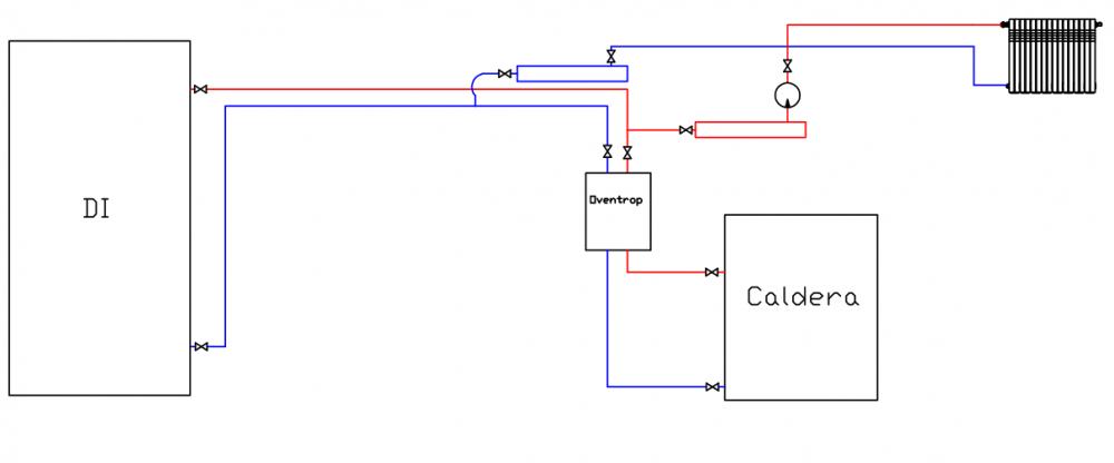

No se si os ha pasado a vosotros, pero desde hace unas tres semanas más o menos la caldera no me carga bien el DI. Al principio lo achaqué al frio que estaba haciendo por aquí y como la calefacción estaba todo el día encendida no le dí mas importancia. Pero el caso es que aún con días no tan fríos tarda mucho en cargar el DI, la mayor parte de las veces sólo carga la primera parte y sube a unos 60º la segunda parte, las dos inferiores se queda a menos de 40º.
Por encima en la semana pasada he notado que cuando entra en parada por sobrepasar el límite de temperatura, la tengo puesto a 86º, la bomba tarda mucho en bajar el exceso de calor y al final acaba llegando hasta los 92-94º con lo que el sistema de enfriado empieza a soltar agua.
Por varias veces he tenido que pasar la velocidad de la bomba a 3 y poner el regulador termostático a 5 y aún así le costaba bajar. La solución era demandar calor desde los dos circuitos de calefacción de casa y entonces sí que empezaba a bajar bien la temperatura.
Luego lo que pasa es que baja hasta unos 76º y vuelta a comenzar de nuevo hasta los 86º para luego subir hasta los noventa y pico. En velocidad 2 la bomba hace ruido, suave pero audible, pero si la bomba de los radiadores se pone en marcha de repente la bomba de la caldera deja de escucharse.
¿Tendré la bomba cascada?

Al fin se ha resuelto el misterio. Después de ponerle un nuevo vaso de expansión acorde con la instalación la caldera seguía con sus calentones de costumbre y sus ruidos raros en el grupo de elevación del retorno, eso sí la presión estaba mejor que nunca. Así que hoy hemos revisado y limpiado varios elementos hasta que al fin dimos con el elemento que estaba fallando.
Primero revisamos la válvula de seguridad por presión, que estaba mal ajustada y perdía un poquito de agua, luego el sistema de enfriamiento de la caldera que perdía un poco de agua por culpa de unas arenillas que hacían que la junta no hiciera bien su trabajo. Posteriormente desmontamos todo el grupo Oventrop, pieza por pieza y limpiándola pero nada, todo estaba bien. Hasta que ya en un último intento al instalador le dio por revisar un filtro que tenía colocado en el retorno del DI y voila!!! Estaba completamente tapado de porquería del DI, y eso era lo que provocaba que cuando la caldera trabajaba contra el depósito de inercia se sobrecalentara ya que le entraba poca agua fría a la caldera y por eso también tardaba tanto en enfriarse incluso a la máxima velocidad de la bomba.
Fue limpiar el filtro y purgar la instalación y todo volvió a su normalidad. Caldera trabajando a velocidad 1 de la bomba y regulador a 6,2, entrando la caldera en un rango de temperaturas de entre 81º y 85º. Un par de veces entró en braseo y a los tres minutos ya estaba de nuevo funcionando sin problema alguno.
Todo por un puñetero filtro!!! Ahora ya sé que toca limpiarlo de vez en cuando...

Hola paspasdt!!!
Me extraña que no te funcione la conexión directa, si es una casa bien aislada aún con esos metros no deberías tener problemas. Lo digo a ojo, pero con una caldera de 25 kw yo creo que tendría que valerte. En nuestro caso calienta a dos casas y serán unos 160 m2 y las calienta muy rápido, a la media hora de encender ya está calentado bien.
Este es el esquema que tengo yo a grandes rasgos, le faltan los vasos de expansión, algunos filtros, etc..:

Manuti, unas preguntas de tu instalación que igual me planteo poner en la mía:
- El sistema que tienes para que pueda tirar directamente contra radiadores, ¿como lo tienes montado?
- ¿Desde que enciendes la caldera hasta que empiezan los radiadores a estar muy calientes cuanto estimas que transcurre?
- ¿Llega antes a braseo y más veces de esta forma o igual que tirando contra DI?
- ¿Es la propia bomba del oventrop la que hace la función de impulsar a radiadores cuando no pasas por el DI?
Te lo pregunto porque ahora mismo a mi me tarda sobre una hora y media en empezar a calentar radiadores, ya que tira siempre contra el DI y es algo que me gustaría mejorar.
Un saludo.Última edición por gizmoo; 18/02/2015 a las 12:07 Razón: Añadir una nueva consulta
