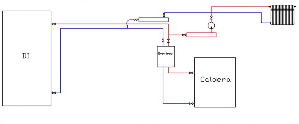

Hola paspasdt!!!
Me extraña que no te funcione la conexión directa, si es una casa bien aislada aún con esos metros no deberías tener problemas. Lo digo a ojo, pero con una caldera de 25 kw yo creo que tendría que valerte. En nuestro caso calienta a dos casas y serán unos 160 m2 y las calienta muy rápido, a la media hora de encender ya está calentado bien.
Este es el esquema que tengo yo a grandes rasgos, le faltan los vasos de expansión, algunos filtros, etc..:
Archivo adjunto 12209

- ¿Llega antes a braseo y más veces de esta forma o igual que tirando contra DI?
- ¿Es la propia bomba del oventrop la que hace la función de impulsar a radiadores cuando no pasas por el DI?
Te lo pregunto porque ahora mismo a mi me tarda sobre una hora y media en empezar a calentar radiadores, ya que tira siempre contra el DI y es algo que me gustaría mejorar.
