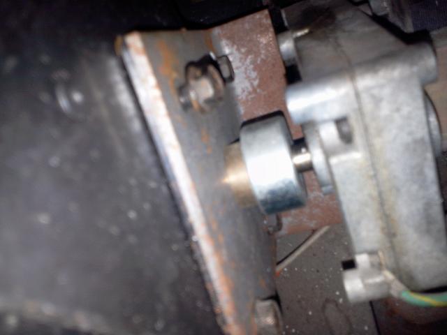

Hola, me alegró mucho haber encontrado este foro!!!. tengo una ENVIROFIRE, canadiense desde 1998, la pobre ha estado casi 10 años sin funcionar y ahora que tengo el espacio adecuado, después de hacer toda la instalación y aislamiento pertinente, NO FUNCIONA. Lo que no funciona es el tornillo, no caen pellets al cenicero. Contacté con "varios distribuidores" para hacer limpieza y reparación oportuna, pero tras 20 ó más días esperando, yá me canse de pasar frio y me he impulsado a hacerlo yo, el problemilla es que me entero que al abrir el módulo donde va el tornillo sinfín, tengo que cambiar las juntas, entre ellas la de fibra cerámica y no encuentro distribuidor por la zona que disponga de ellas. Me podéis dirigir al distribuidor mas cercano, ya que el SAT de Ecoforest no vende a particulares?????? el modelo que tengo se construyo en octubre de 1997, mod. 109207 FPI, encastrable de un cristal frontal. MUCHAS GRACIAS A TODOS.:pensive:

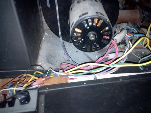

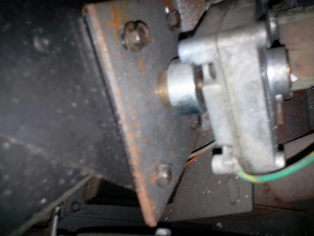

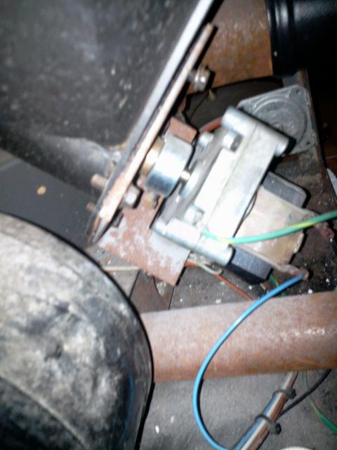

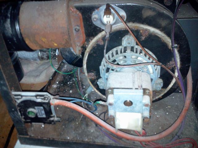

Me choca lo de las juntas... Seguro que me hablas del tornillo? puedes hacer una foto de lo que has manipulado?
5 Archivos adjunto(s)
Re: atasco del tornillo sinfin
Archivo adjunto 9122Archivo adjunto 9123Archivo adjunto 9124Archivo adjunto 9125Archivo adjunto 9126
Hola trone-es, graciassss. te envio unas fotos por si ayudan en algo. Ya tengo medio quitado un tornillo, los otros para mañana.
El cambio de las juntas, debe ser en otras estufas, pero me aconsejan que al abrir el motor para que ajuste mejor,se deberian cambiar. Bueno si te digo que de siempre me habian dicho que la salida pequeña, era para gases, no veas el marron para conseguir un tubito de la medida,de hierro, cuando con uno de PVC lo tenía resuelto, en fín, ahora el sinfín es el que me tiene sin dormir, desde luego, si se mueve cuando quite el motor, lo celebraré junto con las uvas !!!!!
Hola de nuevo. A ver en la foto nº1 tienes la reductora que va cogida al sinfín con un tornillo que está justo detrás del anillo dorado que se ve en la foto, suelta ese tornillo, creo que será un allen del nº6 si no me equivoco, no lo aprecio bien en la foto. Suelta el tornillo y tira hacia atrás de la reductora y pruebas los siguiente: apoya la reductora en algún trozo de madera, que no toque nada metalico, ni la toques tu con las manos y asegurate que los cables tampoco toquen nada metalico, mucho cuidado y precaucion. Si no estás segura no lo hagas. Bién, ahora pones la estufa en marcha y te fijas si el casquillo metalico de la reductura da vueltas, si da vueltas desconecta la estufa de la luz y trata de mover el tornillo con la mano o con la uyada de un alicate a ver si da vueltas.
En la foto nº 5 no toques nada, es el extractor de humos se debería desmontar y limpiar, pero veo los tornillos muy oxidados y cuando empieces a aflojarlos se partirán las cabezas y si no sabes ni tienes herramientas adecuadas no podrás sacar los esparragos y entonces tendrás que esperar al tecnico...

Hola trone-es. acabo de leer tu respuesta y te cuento lo que termino de hacer..... he quitado 3 de los 4 tornillos que ensamblan el motor del tornillo, giro el motor y gira el sinfín.
