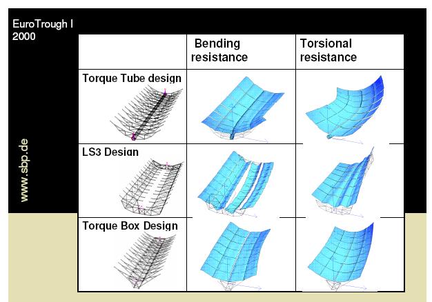

    Avatar de Hlebtomane
    mar 2007
    4.543
    Predeterminado Re: ¿ Precio de estructura para colector cilindroparabólico ?
    @Ergio
    Lo de la precisión depende mucho del factor de concentración que quieres conseguir y para altas temperaturas (y por lo tanto un factor de concentración alto) la estructura si que tiene que estar muy rígida y muy resistente a la torsión.
    Las empresas que han desarrollado las estructuras más buenas son Cener y Schleich, Bergermann und Partner (es la estructura de la Eurotrough).
    De los últimos tengo una presentación que dieron en la cumbre de termoeléctrica en Sevilla, donde se puede ver muy bien la composición de la estructura y una comparación a las de Cener y LS3 (Luz, la de la planta Kramer Junction en los estados unidos). Según esa presentación es mucho mejor la de Schleich, Bergermann und Partner, adjunto foto de la comparación (a ver si funciona).
