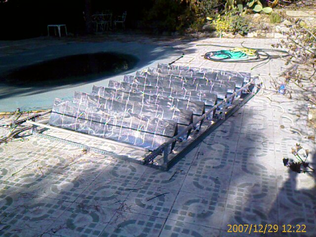

Yo tengo hecho un juego de cilindros parabolicos en paralelo, hechos con
plastico de espejo. Me dan suficiente para el agua caliente en verano, y
algo de calefaccion en invierno, pero aun son prototipos. Estoy sacando
600 wp de calor con el juego que tiene unos 4 m2 de superficie.
Son muy baratos y funcionan, pero aun no me gustan, porque en este
tamaño tan grande son jodidos de subir al tejado... Ahora estoy
construyendo otro juego mas pequeño y manejable de 2 m2, que creo
que, aunque tendra mas perdidas, esta mas optimizado en costes, y
sobre todo, por el bajo peso y dimensiones se pueden subir al tejado sin
escoñarse.
Espero en unos meses tener el modelo "refinitivo" y llenar el tejado de mi
casa. Los muevo con un motor de persiana que sigue al sol con un circuito
con 2 fotoresistencias LDR, dos transistores y dos reles.
Ademas progreso lentamente en la construccion de un motor stirling, y he
comprobado que se puede sacar 5 veces mas electricidad de las celulas
fotovoltaicas puestas en tiras pegadas al tubo focal de los cilindros
parabolicos, que con la exposicion directa.
Cuando termine mi instalacion, pondre todas las fotos, calculos,
procedimientos de construccion y teoria en la web.
