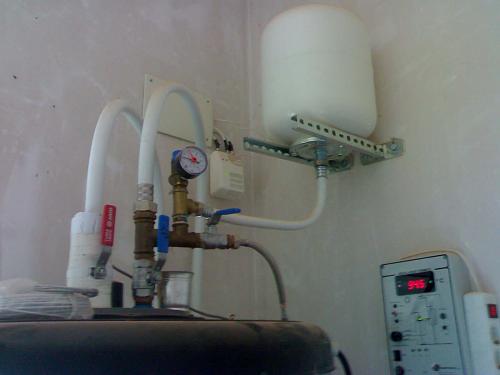

    Buenas, tengo una instalación de agua caliente sanitaria, los colectores están a unos 5 metros del depósito (300 litros), ya que éste está dentro de casa. Para que el agua llege a los colectores hay una bomba que la impulsa, así que se se hace un circuito cerrado que va desde el depósito a los colectores y regresa. Los días que no estamos en casa, y que por tanto no abrimos grifos, el namómetro que está situado arriba del depósito llega a los 7 bares y se abre la válvula de seguridad, menos mal...........
    Se lo comenté a los que me hicieron la instalación, me dijeron que con un vaso de expansión se solucionaba el problema, así que vinieron y me lo instalaron. El vaso de expansión es de 10 litros.
    Sigo con el mismo problema, ellos dicen que será debido a que en la zona hay cambios bruscos de presión. Me dan largas.
    ¿Alguien me puede decir a qué es debido, y cómo solucionarlo?

    Al principio no me pusieron el vaso de expansión. En frío es de 2 atmósferas. Hay 3 colectores de 2X1.

    Tengo dos válvulas de seguridad. La que me salta es la del secundario, es decir, la de la red de agua. Está puesta en la entrada de agua fría y de allí también sale el vaso de expansión. A ver si me aclaro y pongo una foto con la instalación.

    Yo estoy con renova2, cómo te pudieron hacer la instalación sin vaso de expansión? eso es de libro. Además también pienso que el que te han puesto es pequeño, para esa superficie de colectores mínimo de 18L.
    Ademáshas dicho que tienes 3 placas, que como mínimo son 6 m2, por lo que V/A=50, a mi parecer, un valor muy bajo, o poco volumen de acumulación o mucha superficie de colectores.
    Una solución es ampliar el vaso de expansión del secundario, ya que como no dices nada, supongo que el primario va bien.

    bien,gilipollas, pienso que debes de poner un vaso de expansion en el secundario,porque cuando consumes agua del acumulador este se llena con agua fria que al calentarse aumenta de volumen y por lo tanto de presion y por ello te salta LA VALVULA DE SEGURIDAD con lo que con un vaso de expansion praticamente solucionarias el problema

    He calculado el volumen del vaso de expansion para un deposito de 300 l, y me sale un volumen de vaso de expansion de 12l, siempre que la valvula de seguridad este tarada a 6 bares y la presion de red sea de 3 bares, espero haberte sido de utilidad.

    Se refiere a la válvula del secundario, la que está en el acumulador, no?
    Si no tienes vaso de expansión en el secundario, poniéndolo se solucionará y uno de 18L mejor que uno de 12.

    Ahora que miro, gillopas pone que tiene vaso de expansión en el secundario, entonces, será que es pequeño?
    Y otra duda, pone que la válvula de seguridad está en la tubería de entrada de agua fría, esta se ha de poner en la parte superior del acumulador. Entonces solo se me ocurre q esta tarada a 3 bar y la red está a algo más de estos 3 bares.
    Una foto ayudaría.

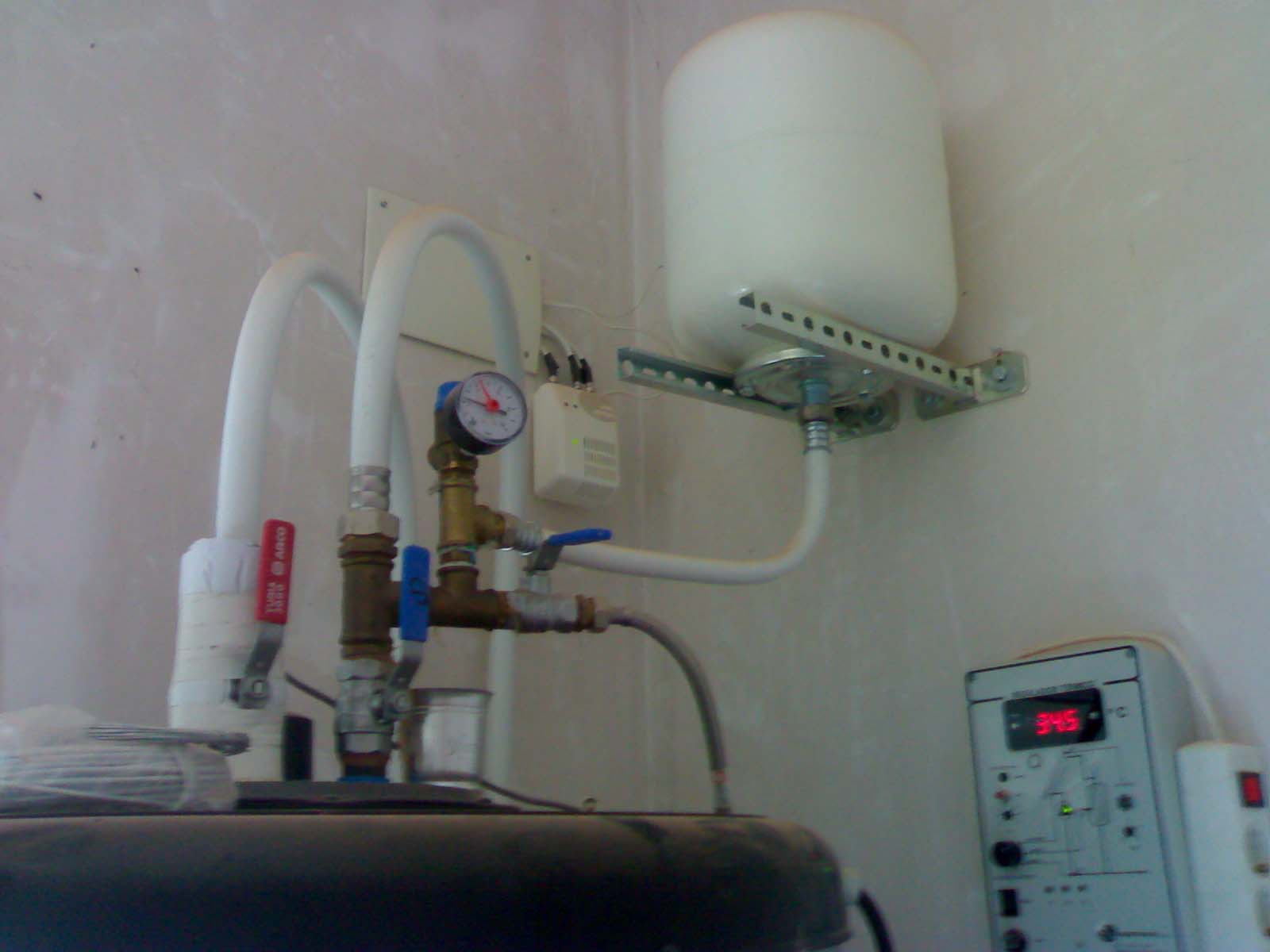

    Adjunto la foto

    Un foto muestra la parte superior de el acumulador? El tubo con la válvula con el mango azul es entrada agua fria y el rojo es consumo de ACS? Tengo tal sentido que en el tubo ido al vaso de expansión y en el vaso de expansión se forma un atasco de aire cuando no hay consumo un cierto tiempo. Intenta montar un purgador y da la vuelta del vaso de expansión tal manera que la conexión mira hacia arriba y que esta conexión estará inferior de el purgador. Por cierto veo un copa (no sé que llenó en ella, je, je), pero no veo ninguno purgador. A donde se conduce el tubo flexible? Si no he visto ciertos momentos danos un foto con detalles. Y
