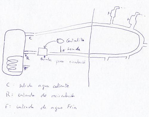

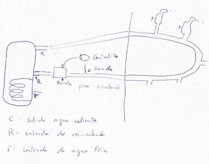

Buenos días, tengo una duda referente a una instalación que nos han encargado.
El asunto es montar una vivienda grande con un deposito acumulador de 500L, y la llamemos "dificultad" para mi ya que no me habia topado con el caso es que a la vivienda hay que montarle un circuito de recirculación de agua.
Estoy pensando en montar la instalación con una bomba + una centralita que detecte cuando el agua en el punto antes de llegar a la bomba que impulse el circuito de agua caliente note que esta a una temperatura de 5 o 6ºC por debajo de la temperatura de salida de agua caliente active la bomba y mueva el agua para que la recirculacion de la casa no pierda temperatura.
Os ajunto un dibijito de como quedaría la cosa mas o menos a ver que os parece.

mas economico te resultará un termostato de contacto , que cuando el agua ,antes de volver al acumulador, este por debajo de 35º/40º de orden a la bomba, ojo, que debe ser para ACS..Tambien los he visto con un reloj horario y tambien con las dos cosas al mismo tiempo

Topis gracias por la respuesta, es buena idea lo del termostato directo y me ahorro centralitas y cableados.
En cuanto al resto de la instalación del circuito de recirculación crees que deberia de llevar algún elemento mas ademas de la bomba, y el termostato??
te parece correcto colocar la bomba en ese punto de la instalación o crees mas correcto colocarla en otro punto?

creo que la bomba esta bien ubicada
y ten presente que según el rite el caudal que debo considerar para diseñar el retorno debe de ser el 10% del caudal de distribución y como mínimo 250 l/h
seguramente despues del ultimo punto de consumo con tubo de 16 tendrás más que suficiente
piensa si necesita alguna valvula antirretorno paar evitar circulaciones no deseadas

Tan solo decir que la bomba debe de ser para acs, como bien a dicho topis. No son iguales que las de calefacción. Suelen ser de bronce.

Mete una UPS 25-50 B que es para suministro de ACS.
Con respecto a la recirculación mirate el HS4 que establece el caudal de recirculación.
Con respecto al esquema yo meteria una mezcladora en la impulsión que te mezclara el agua de impulsión con la que te recircula.

Si quieres una bomba independiente la solución más facil es un termostato que por diferencia de temperaturas te de potencia a la bomba.

Finalmente he encontrado una bombita Willo que se adapta a mis necesidades y es del tipo que me comentabais con todos sus aparatos incorporados..
En concreto es el modelo Willo star Z15 TT
Gracias por la ayuda prestada
