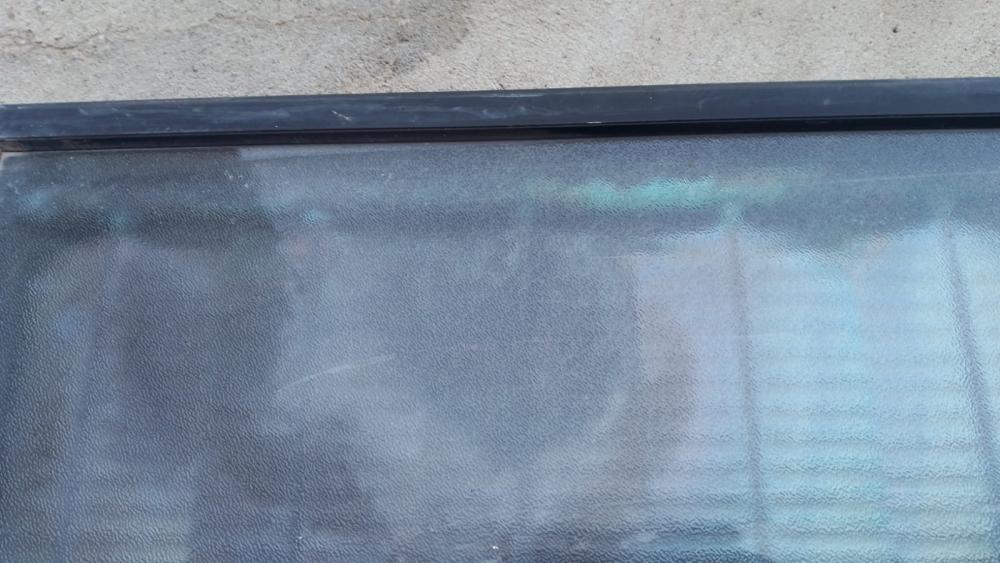

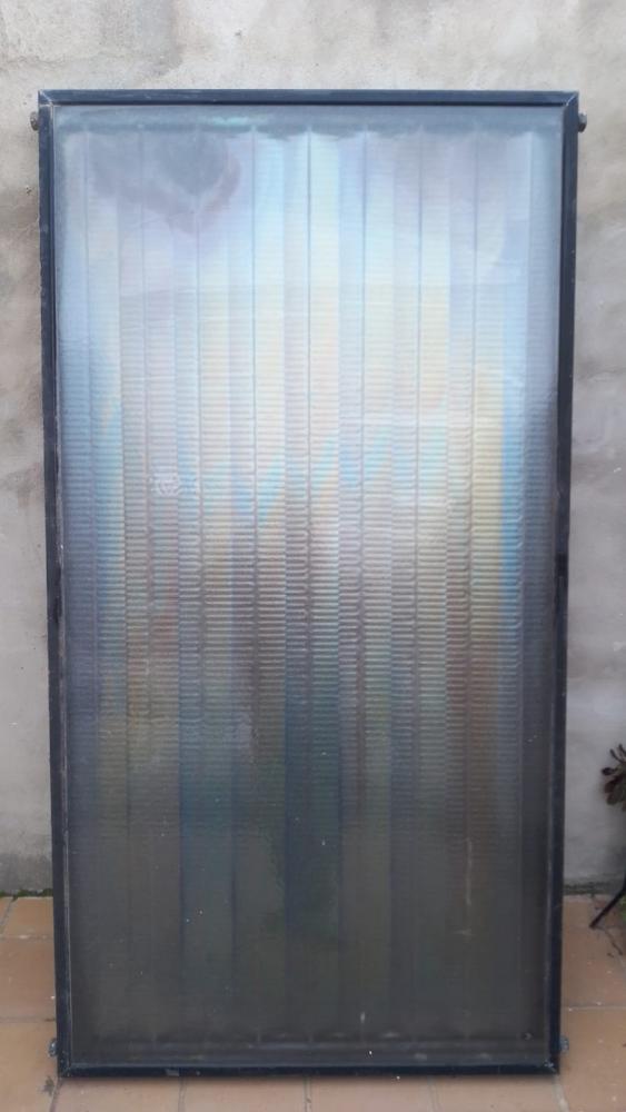

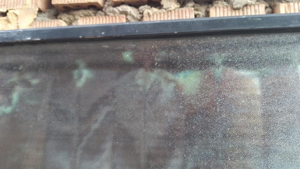

Acumuladores termo solares dañados
Buenas,
dispongo de dos acumuladores termo solares de la marca novasol modelo vtti 2200.
Estoy pensando usarlos como sustitutos de los míos (termicol t20us) que tienen rotas las tuberías.
Los dos vtti 2200 no tienen fugas lo he comprobado, sin embargo presentan una especie de corrosión anterior o de cal, tal como se ve en las fotos:
Archivo adjunto 32435
Archivo adjunto 32436
Archivo adjunto 32437
Archivo adjunto 32438
Como podemos ver uno de ellos lo tiene leve, pero el otro lo tiene cubriendo la parte central del captador.
La duda para subirlos o no al tejado, es si esos "defectos" son importantes o no, o si no restan demasiada eficacia al proceso del calentamiento del agua.
También estoy pensando la posibilidad de abrir los t20us para extraer las "hojas captadoras solares" y usarlas para sustituir las de los vtti 2200, si es posible claro.
En definitiva ¿Estos captadores se pueden usar sin mayor problema?
Gracias de antemano.
Re: Acumuladores termo solares dañados
Si los acumuladores termo solares no tienen fugas, es un buen punto de partida, pero la corrosión o acumulación de cal que mencionas podría afectar su eficiencia. Si la capa es superficial, podrías intentar una limpieza con vinagre blanco o un desincrustante específico para sistemas solares térmicos y ver si mejora la superficie del captador.
En cuanto a si siguen siendo funcionales, depende del estado interno de los tubos y del aislamiento. Si la corrosión está afectando el rendimiento del captador central, puede que el proceso de calentamiento del agua sea más lento o menos eficiente.
Respecto a la idea de reutilizar las hojas captadoras solares de los T20US, sería interesante, pero hay que verificar si son compatibles en tamaño y fijaciones. A veces, la integración entre modelos distintos puede ser más complicada de lo que parece.
Si tienes forma de medir la temperatura del agua después de exponer los captadores al sol, podrías hacer una prueba antes de montarlos en el tejado y ver si realmente calientan bien. Suerte con el proyecto.
