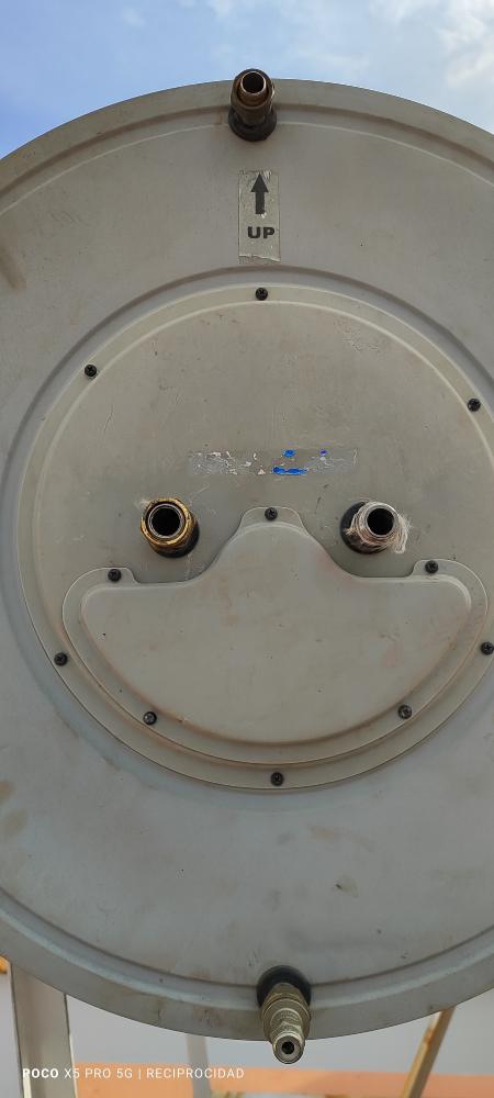

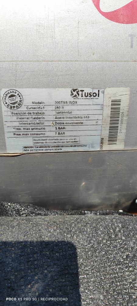

Buenas tardes y felices fiestas, alguien podría conseguir información o manual de un depósito de Tusol, concretamente es el modelo 300 tss inox. Adjunto foto de la placa de características.

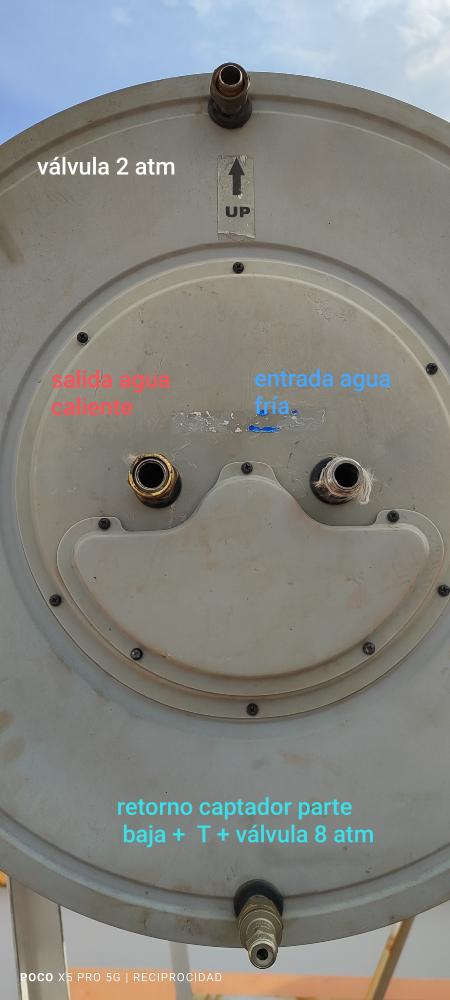

Principalmente es para saber el conexionado de las tomas. Adjunto también unas fotos con la tomas y lo que me dijeron que debía ir conectado en casa una de ellas, un saludo y gracias de antemano.

El teléfono no me permitía incluir imágenes, las adjunto desde la web por pc. Archivo adjunto 32244Archivo adjunto 32243Archivo adjunto 32247
