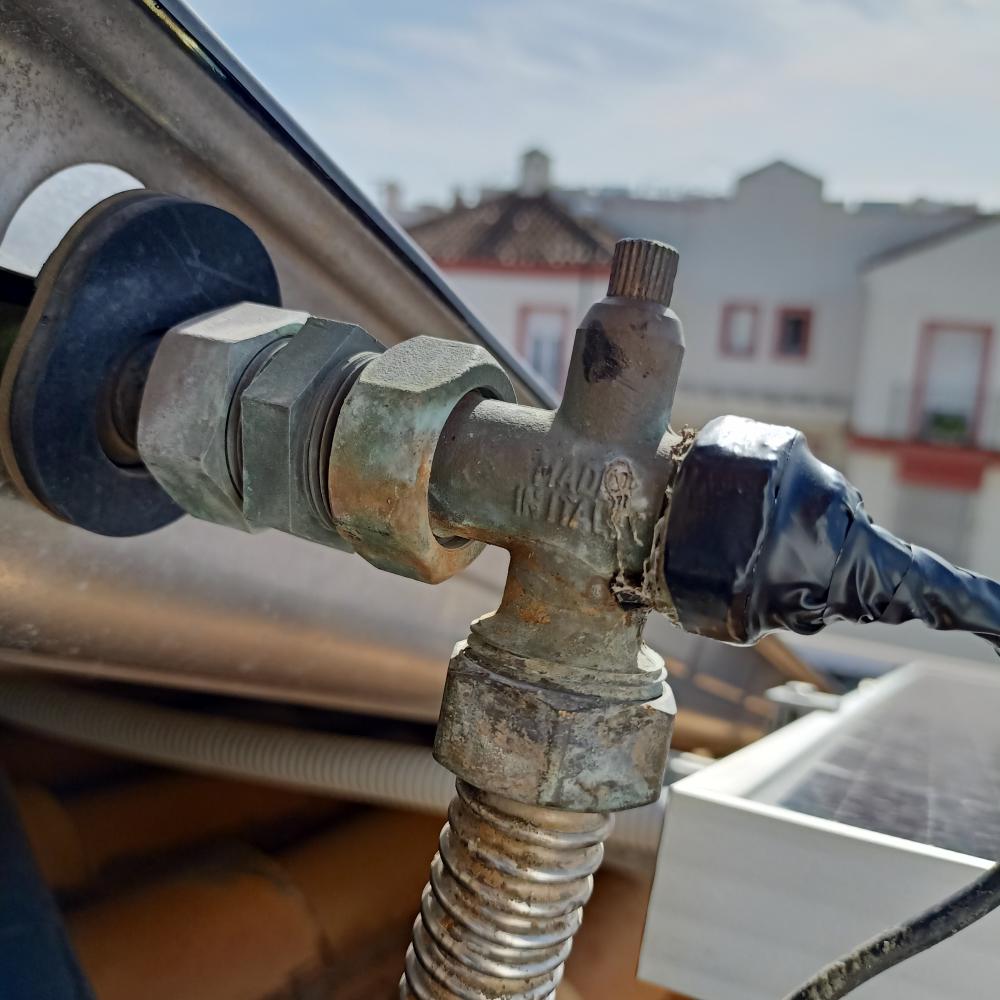

¿se podría recargar desde aquí?
Archivo adjunto 32101[ATTACH
Re: AYUDA RELLENAR AGUA_GLICOL EN EL CIRCUITO PRIMARIO
Eso de arriba tiene pinta de ser un purgador, yo intentaría cargar desde otro sitio para que ese purgador te ayude a tirar el aire.
