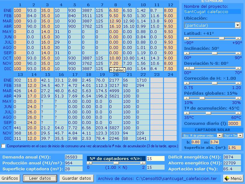

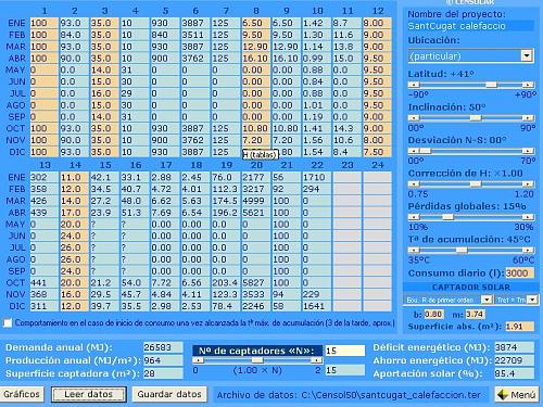

Los cálculos
A ver Chiguaka. te adjunto la primera aproximación de mis cálculos. Ya me dirás si voy bien.
En primer lugar, hablo de aproximación porque a falta de los planos de la casa no dispongo de los coeficientes de transmisión, de la superficie de las ventanas y resto de parámetros necesarios para realizar el cálculo de la carga térmica de la calefacción. De manera que para hacer una aproximación he hecho el típico cálculo de 100 Kcal/m2. Cuando tenga todos los datos ya lo haré bien pero de momento me he basado en eso.
Superficie de la vivienda: 300 m2. Por tanto, las necesidades térmicas: 300 x 100 = 30.000 Kcal
Aplicando la fórmula Q = m x Ce x (t2-t1) Teniendo en cuenta que el salto térmico t2-t1 = 10 tenemos que m = 3.000 litros de agua.
Siguiendo tus instrucciones (que entiendo perfectamente pero que no se me habría ocurrido hacer a mí en la vida) de poner la temperatura del agua de red a 35 para los meses de calefacción y la ocupación y la H de los meses en que no se necesita la misma a 0, obtengo los resultados que ves en el fichero adjunto "suelo radiante.jpg". Aquí he puesto los 3.000 litros. Como verás me sale una superficie de 28 m2 y 15 captadores.

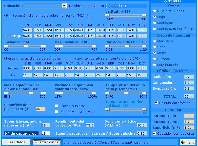

Posteriormente he realizado los cálculos para el calentamiento de la piscina perocon la ecuación de rendimiento del captador con cubierta habitual para ACS, es decir el mismo que he utilizado para calcular el suelo radiante, teniendo en cuenta que son con cristal y que están inclinados 50º porque es como me daba el mayor rendimiento en el cálculo anterior y me sale..... una superficie de captación de 29 m2 Y 15 CAPTADORES!!!!!!! Puedes ver los resultados en el fichero adjunto "piscina.jpg"
Esto es realmente tener suerte, si señor. Ahora sólo falta que lo haya hecho todo bien y que los cálculos de la carga térmica cuando la calcule como Dios manda no difieran demasiado de mi suposición.
Ahora sólo me queda una duda. En realidad aquí sólo estoy teniendo en cuenta la calefacción y el calentamiento de la piscina y no he tenido para nada en cuenta el ACS. Ya sé que es despreciable con respecto a los otros 2, pero debido a que me sale un número de captadores impar y que hecho el cálculo sólo para ACS (fichero adjunto "ACS.jpg") me sale una superficie de 3 m2 (que correspondería a un captador y medio), supongo que lo más lógico será poner un total de 16 captadores ¿Estás de acuerdo en eso? Si me hubiera dado un número par de captadores habría tenido que elgir entre dejarlo así o añadir 2 en función del porcentaje que me cubriera el cálculo inicial.

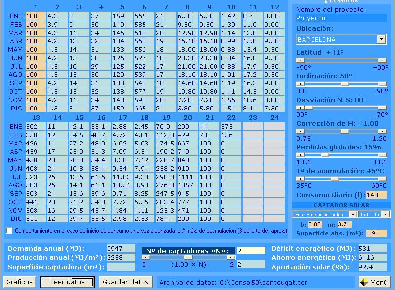

Sólo una cosa más pero esta ya es con respecto al uso del programa Censol. No sé si te habrás dado cuenta que cuando se utiliza la ecuación de 2º orden y guardas los resultados, cuando vuelves a abrir el mismo proyecto está la ecuación de primer orden. Espero que eso lo haga internamente y confío que esa ecuación de primer orden sea la correcta porque es la que he utilizado en los cálculos de la piscina donde el programa sólo te deja esa opción, la de primer orden.
Bueno, espero que me digas si lo he hecho bien.
Wolfhuk, espero que a ti te sirva también.
- 04/12/2007, 15:53 #20
Hola Zoser, creo que tu alegría te la voy a estropear un poco.
El planteamiento, tal y como lo has realizado es correcto. Pero has cometido un pequeño fallo, que paso a comentarte.
Los cálculos los has realizado con 100 kcal/m2 ( a falta de datos concretos de la vivienda esta cifra es un poco elevada, ya que como el edificio cumplirá con las exigencias de la NBE no superara las 65 kcal/m2 para el calculo aproximado).
Este dato es irrelevante en comparación con que lo que has calculado es la carga térmica, es decir la potencia necesaria que nos ha de suministrar una fuente de energía para compensar las perdidas.
Por tanto, esas 30000 kcal serian las necesarias en 1 hora. Si suponemos un tiempo de funcionamiento de la calefacción de 8 horas en el típico día frió de invierno, tendremos que nuestras necesidades energéticas serán de :
30000 * 8 =240000 kcal
Que traducido a litros de agua para el calculo de la superficie colectora serian:
24000 litros
Con estos litros la superficie colectora resultante seria de 221 m2 de colectores para una aportación solar del 84%. Como en algun otro post he comentado, generalmente no hay presupuesto que soporte esto ni posibilidad de amortización aunque viviríamos dos vidas suponiendo que la instalación fuese eterna.
De ahí que lo que intentaremos es instalar un numero aceptable de colectores, que pueden ser perfectamente 16 para que se complemente a la perfeccion con la superficie que necesitamos para la piscina, con lo cual el porcentaje de aportación solar a la calefacción será del 14% aproximadamente.
Como puedes comprobar en el tema de calefacción los aportes siempre son muy pequeños, a no ser que la instalación se encuentre en climas muy benignos y esta se necesite durante pocas horas.
Con respecto a la ecuación del rendimiento, el propio programa internamente, cuando introduces la ecuación cuadrática, al guardar el proyecto la transforma en lineal. Por eso cuando vuelves a abrir un documento guardado te da la ecuación lineal. Pero es correcto.
Bueno supongo que te habrás llevado una pequeña muy grande decepción, no?
