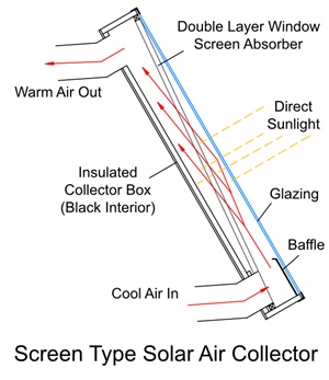

El principio es sencillo, El aire entra por la base de la placa, el sol calienta el colector, el aire recoge las calorías presas en la estructura y en el colector y se manda el aire en la vivienda. Hasta ahora (incluso con fallos de diseño) con aire a la sombra a 6ºC, sube la temperatura del aire sin dificultad a 50-60 ºC a la salida. incluso con un flujo forzado a 180 m^3/h

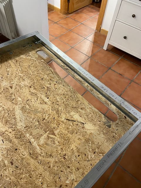

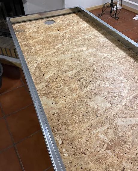

Estructura y fondo (Estructura hecho con perfiles de falso techo remachados)

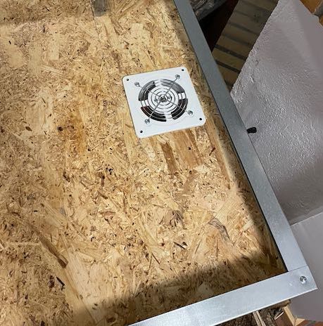

Extractor 230V (Control de velocidad/Flujo en la caja con el termostato)

Entrada aire (El acabado esta con mosquitera para evitar entrada de insectos). Una apertura larga permite distribuir mejor el aire sin poner deflector

Aislamiento del fondo. Algunos optan para pintarlo de negro. En teoría se capta más calorías pero pierde su función de aislamiento.

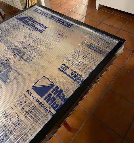

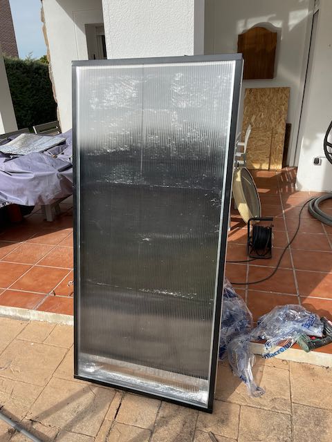

Policarbonato y marco (Marco hecho con perfil de falso techo negros)
Archivo adjunto 31243

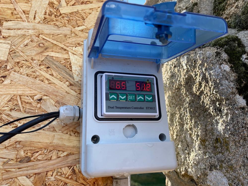

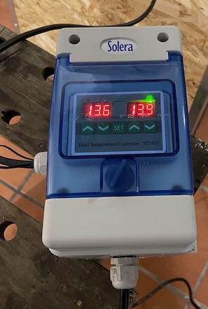

Caja con termostato doble. Solo uno actúa sobre el extractor. La sonda está dentro de la caja en la parte superior. La segunda sonda está abajo y sirve de termómetro para medir el aire entrante

La mosquitera es comercial. La he añadido una capa adicional de red negra. El conjunto se coloca pegada al fondo abajo y pegada al cristal arriba. De esta forma se obtiene una captación maxima de calor

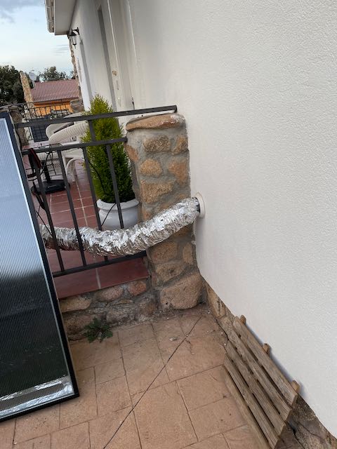

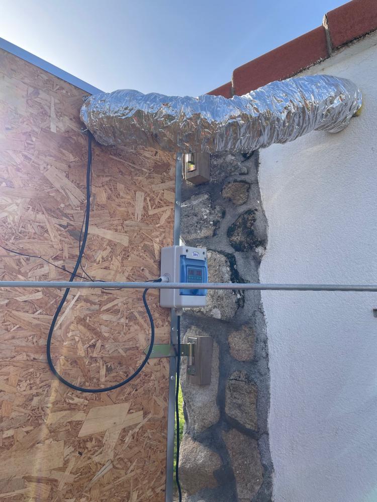

Tubo aislado (Conectado provisionalmente a una entrada de aire de la casa (Para mis pruebas)
Archivo adjunto 31247

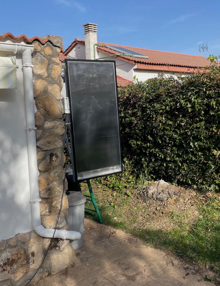

Una actualización de la instalación.
Esta ahora fijada sobre bisagras y así girarla para evitar que le dé el sol en verano. También es fácil desmontar la placa si hace falta
Estos días de mucho sol con temperaturas de 6-7 grados ayuda a calentar la cocina. El aire entra en casa a 50 grados de las 11:00 hasta las 16:00
Placa solar fijada
Archivo adjunto 32265
El tubo aislado es mucho mas corto
Archivo adjunto 32266
Caja con termometro y termostato (El extractor se pone en marcha a partir de 30ºC)
Archivo adjunto 32267
