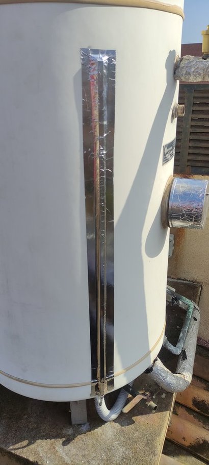

Hola. Justo tengo el mismo sistema y me ha pasado lo mismo. El cable de las sondas se ha deteriorado y roto a ras del depósito. Después de investigar mucho logré fabricar el cable de los sensores y los instalé en el exterior del acumulador realizando, con mucho cuidado, agujeros de 5mm hasta la pared de acero interior. Los sensores de temperatura son NTC's de 3k3 con una resistencia en serie de 220 Ohm para corregir el valor de lectura. También saqué el esquema de conexión del RJ12 donde van conectadas las sondas. Si alguien necesita más información puedo proporcionarsela e incluso publicar las fotos con más detalles.
