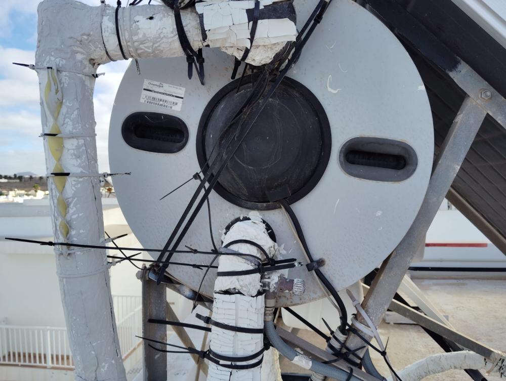

Tengo desde hace seis años este termosifon CHROMAGEN de perfil bajo, con un problema que no soy capaz de arreglar. No aconsejo este tipo de equipos de perfil bajo, yy no es porque sean malos, sino por la pega que comento seguidamente.
Los equipos de perfil bajo son muy sensibles a cualquier burbuja de aire en el primario, que corta la circulación del agua -o al menos eso es lo que creo que me ocurre a mi-

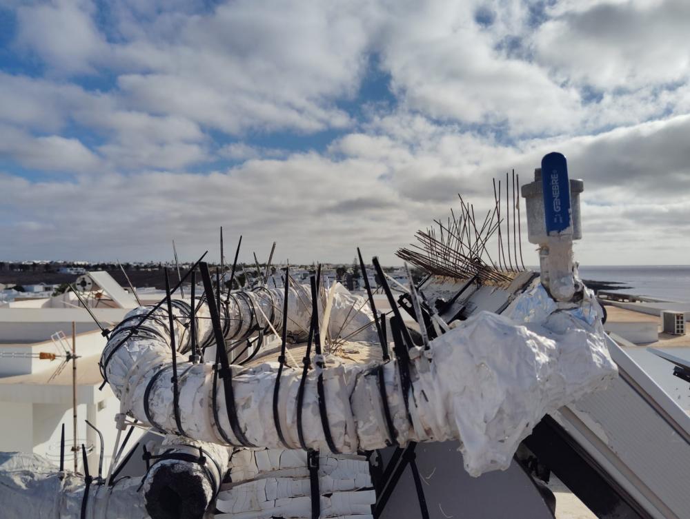

El instalador me dejó el acumulador un poco inclinado, como se puede ver en las fotos. esa inclinación crea una curva en la salida de la placa hacia la entrada del depósito, que podría ser el problema
Para cargar el primario, por la mañana abro la la llave del purgador, abro la válvula de seguridad de 3 bares (en la parte inferior de la placa) y lleno lentamente el primario abriendo el autorelleno ligeramente abierto. Cargo a 2 bares (el vaso de expansión está cargado a 1 bar) Dejo abierto el purgador todo el día. Por la noche cierro el purgador y el autorelleno
A los dos meses -mas o menos- el equipo deja de calentar. La salida de la placa está ardiendo, pero la salida del acumulador está fria (todo esto en el primario) quiero entender que una burbuja de aire se ha puesto en la curva de la foto. La presión en el primario está a 1,7 bares
Vuelvo a vaciar el primario, llenar etc. Así cada dos meses.
¿Qué puedo hacer?
El acumulador es muy pesado como para recolocarlo
Si dejo el autorelleno abierto.... No es aconsejable
Si dedjo el purgador abierto... Tamnpoco es aconsejable
¿Qué hago? Porque estar llenando cada dos meses ¿Puedo acabar oxidando el primario?
