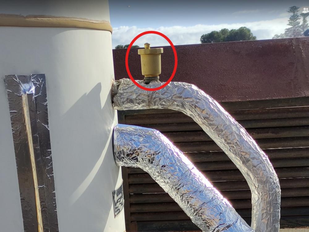

Por favor, puedes indicarme donde suele estar la válvula de purgado. En un equipo de Rayosol. Gracias.
Re: Rayosol no baja agua caliente a pesar de estar caliente
Suele estar en la parte más alta del depósito acumulardor. En la foto está rodeada con un círculo rojo.

Tambien he visto que el purgador que tienes no es el original del equipo. Ese es automático?
Se me olvidó comentar un tema del purgado
Lo hice al atardecer, la instalación llevaria sin darle el sol unas 4 horas. Cuando purgué el circuito me salia un chorro enorme de agua, lo deje saliendo uno o dos minutos y seguía saliendo el chorro con bastante fuerza. Abrí el purgador tanto con la llave de paso del agua fría cerrada como abierta y en ambos casos salia el mismo chorro
Decir que mi purgador no es como el de la foto de dj. Para que os hagais una idea, en el mismo sitio de la foto, lo que tiene el mio es, solo el taponcito que se ve arriba del todo roscado a la misma tubería.
Es normal que saliera ese chorro tan fuerte????
Es posible que lo que te saliera con fuerza fuera el agua del mismo acumulador, porque según parece que se ve en la foto por encima del purgador hay todavía bastante acumulador.
En todo caso si me ha parecido entender bien tu problema viene a raiz de haber puesto la válvula limitadora de presión. Si he entendido bien, ¿puedes subir la presión para probar si empieza a funcionar?
Y si ya puedes poner un purgador automático como el de la imagen, casi que cubres todas las posibilidades.

La válvula de purgado es automática (con esta son ya cuatro las que he cambiado por la cal). Para el cambio de resistencia, si es con el sistema original si hay que quitar todos los tornillos de la brida, desenroscar los casquillos de la resistencia y poner otra. En mi caso, como cambién la brida solo tengo que desenroscar desde fuera la resistencia vieja y poner otra. Eso si, si la original salía a 200€ y pico, las genéricas cuestan 10 veces menos.

Es normal que te ocurra eso. Recuerda que el depósito se presuriza por el efecto de la presión del agua que entra y el aumento de temperatura (el agua caliente aumenta la presión). Así que aunque cierres el agua fría, tal y como menciona OLuis, aún queda bastante agua en la zona superior del acumulador.
