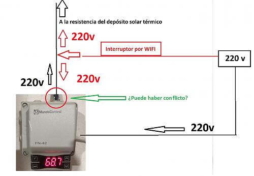

    Tengo instalado para ACS un termosifón de 300 lts que ahora en invierno "tira" mucho de la resistencia de 2.000w que trae incorporada ya que la demanda de ACS es mayor a la que es capaz de producir.
    En estos días atrás me han instalado un equipo de fotovoltaicas de 5 KW.
    Mi intención es aprovechar el excedente que tiene la FV a ciertas horas del día para calentar "A tope" el depósito de agua y ponerlo a 90º para que me dé para todo el día sin tener que tirar de la compañía eléctrica y ahorrar dinero lo máximo posible.

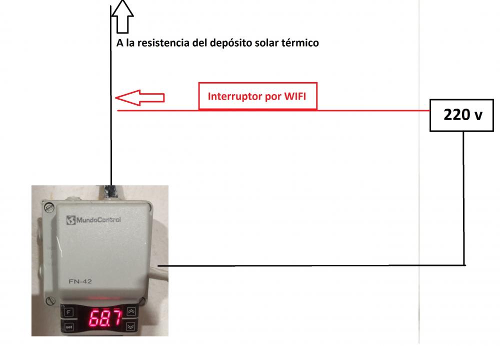

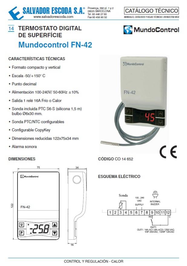

    La idea, es poner entre el controlador-termostato y la resistencia del depósito de ACS, una toma de 220v controlada por un interruptor WIFI tipo ONOFF con lo que podría calentar a tope el agua gratis. Abajo pongo cutre-esquema y en rojo lo que quiero hacer. Dejo adjunto FT del Controlador termostato
    MI DUDA es si puedo llegar a estropear el controlador-termostato. Pido ayuda, GRACIAS

    Pues en tu caso yo pondría un termo en serie y de ese modo aprovecharía toda la producción solar, en cuanto aponer el acumulador a 90º es una burrada porque te cargarás el acumulador y te puedes quemar.Si colocas ese termostato pon un contactor para la resistencia y una mezcladora para el agua.
    Juanrom gracias por tu respuesta.
    El acumulador de 300 lt ya lo tengo instalado y te puedo asegurar que aquí en Córdoba, en verano se pone según indica el termostado-controlador, a 99º, supondo que tendrá una válvula mezcladora. El problema es ahora en invierno que no llega a calentar los 300 lt a más de 60º con lo que cuando baja la Tª salta la resistencia interior con el consiguiente gasto.
    Mi duda es si entre el termostato y la resistencia del acumulador podría poner un interruptor ONOFF por wifi para, a voluntad, a fin de subir la Tª cuando tenga producción eléctrica de sobra con las placas FV con lo que me saldría gratis.
    No sé si afectaría a la placa interior del termostato o a algún relé que tenga
    gracias

    No puedes poner el termostato a 45Cº?yo ayer pude ducharme con el depósito a 39 C.Yo tengo ambas energias y cuando no hace sol no hay energia para ninguna de las 2....(la FV si que da unos cuantos w.)

    Muy radical la propuesta del compañero CERVEZA.
    Hay otras opciones intenresantes:
    1) Con un programador, darle calor al equipo solar entes de las 8 de la mañana, en el tramo valle. La compensación simplificada de excedentes compensa ese consumo. Durante el día, el equipo no pierde calor, aunque esté nublado.
    2) Basta con que el agua alcance los 40 grados y te puedes duchar sin problema
    3) La resistencia eléctrica nunca debe estar conectada directamente a la red. Se debe poner con un termostato, interruptor WIFI etc.

    el controlador-termostato que trae el termosifón controla dos temperaturas, la primera es la mínima que cuando baja el agua del depósito de esa temperatura, salta la resistencia hasta que llega a la máxima programada y entonces se para. Ahora está programado a 40º mínima y a 65º máxima.
    En mi casa se gasta mucha ACS porque no somos pocos, por eso buscaba calentar "forzadamente" el agua hasta 80 o 90º aprovechando las placas FV nuevas que me han instalado, con lo que tendría ACS gratis para todo el día.
    Mi duda es si podría quemar o dañar algún componente relé o similar del controlador-termostato ya que le llegarían los 220v a la salida.
    graciasInstalación solar-térmica para ACS con apoyo Fotovoltáica DUDA-termostato-mundocontroi-fn42-esquema-onoff-ampliado.jpg

    Si le metes el apoyo electrico en las horas con mas sol, sumado al sol que llega a la placa térmica, puedes provocar un sobreclentamiento del depósito, yy eso no es bueno para nada.
    Si el captador es de calidad, aunque esté nublado, al menos mantiene la temeperatura del agua. Yo daría los apoyos justo antes de amanecer. YY con un interruptor WIFI. Sabiendo la potencia de la resistencia claculas el triempo para darle, digamos 1 Kwh. Lo programas con el interruptor WIFI y se lo das al equipo. Yo creo que dándole al equipo dos apoyos de 1 Kwh cada uno, tienes ACS aceptable (Claro, esto depende del consumo de agua que tengas)
    Si la resistencia es muyy potoente, puedes poner un contactor

    Una última cuestión, qué función tiene el contactor ??
    la resistencia es de 1.500w

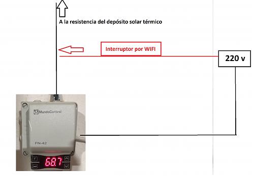

    Hola a todos. Tengo este mismo termostato (Mundocontrol FN-42) instalado en mi instalación solar térmica. El instalador dejó conectado el termostato a la corriente, de manera que podemos ver siempre la temperatura del agua y si la temperatura es baja, accionamos manualmente el calentador mediante un interruptor magnetotérmico para calentar el agua. Hace ya unos años además del magnetotérmico le he añadido el Sonoff Pow R3, de esta manera, puedo crear automatizaciones para encender y apagar automáticamente el calentador del depósito.
    Ahora bien, estoy buscando un termostato que pueda controlar la temperatura con una app que pueda integrar en Home Assistant y crear automatizaciones. Actualmente veo mediante una cámara ip que tengo en la cocina enfocando el termostato la temperatura del agua, y dependiendo de la temperatura, enciendo o no el calentador.

    Lo que no entiendo es por qué el instalador de la placa solar térmica no te dejó configurado el termostato
    (Mundocontrol FN-42) correctamente.
    Sirve para que cuando baja la tª elegida, salte la resistencia hasta que alcance la otra tª máxima también elegida, y así, en los días lluviosos o con poca luz/calor el depósito tenga temperatura suficiente para el ACS de la casa.
    En mi caso, lo que preguntaba, al tener ahora instaladas la placas fotovoltaicas, era si podía haber algún conflicto si daba corriente a la resistencia saltándome el termostato de las placas térmicas en los días lluviosos, nublados o de invierno donde apenas sube la tª de las térmicas y ponía un grafico.
