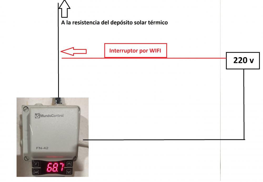

Tengo instalado para ACS un termosifón de 300 lts que ahora en invierno "tira" mucho de la resistencia de 2.000w que trae incorporada ya que la demanda de ACS es mayor a la que es capaz de producir.
En estos días atrás me han instalado un equipo de fotovoltaicas de 5 KW.
Mi intención es aprovechar el excedente que tiene la FV a ciertas horas del día para calentar "A tope" el depósito de agua y ponerlo a 90º para que me dé para todo el día sin tener que tirar de la compañía eléctrica y ahorrar dinero lo máximo posible.
La idea, es poner entre el controlador-termostato y la resistencia del depósito de ACS, una toma de 220v controlada por un interruptor WIFI tipo ONOFF con lo que podría calentar a tope el agua gratis. Abajo pongo cutre-esquema y en rojo lo que quiero hacer. Dejo adjunto FT del Controlador termostato

Pues en tu caso yo pondría un termo en serie y de ese modo aprovecharía toda la producción solar, en cuanto aponer el acumulador a 90º es una burrada porque te cargarás el acumulador y te puedes quemar.Si colocas ese termostato pon un contactor para la resistencia y una mezcladora para el agua.

1) Con un programador, darle calor al equipo solar entes de las 8 de la mañana, en el tramo valle. La compensación simplificada de excedentes compensa ese consumo. Durante el día, el equipo no pierde calor, aunque esté nublado.
2) Basta con que el agua alcance los 40 grados y te puedes duchar sin problema
3) La resistencia eléctrica nunca debe estar conectada directamente a la red. Se debe poner con un termostato, interruptor WIFI etc.

el controlador-termostato que trae el termosifón controla dos temperaturas, la primera es la mínima que cuando baja el agua del depósito de esa temperatura, salta la resistencia hasta que llega a la máxima programada y entonces se para. Ahora está programado a 40º mínima y a 65º máxima.
En mi casa se gasta mucha ACS porque no somos pocos, por eso buscaba calentar "forzadamente" el agua hasta 80 o 90º aprovechando las placas FV nuevas que me han instalado, con lo que tendría ACS gratis para todo el día.
Mi duda es si podría quemar o dañar algún componente relé o similar del controlador-termostato ya que le llegarían los 220v a la salida.
graciasArchivo adjunto 29521

Si le metes el apoyo electrico en las horas con mas sol, sumado al sol que llega a la placa térmica, puedes provocar un sobreclentamiento del depósito, yy eso no es bueno para nada.
Si el captador es de calidad, aunque esté nublado, al menos mantiene la temeperatura del agua. Yo daría los apoyos justo antes de amanecer. YY con un interruptor WIFI. Sabiendo la potencia de la resistencia claculas el triempo para darle, digamos 1 Kwh. Lo programas con el interruptor WIFI y se lo das al equipo. Yo creo que dándole al equipo dos apoyos de 1 Kwh cada uno, tienes ACS aceptable (Claro, esto depende del consumo de agua que tengas)
Si la resistencia es muyy potoente, puedes poner un contactor

En mi caso, lo que preguntaba, al tener ahora instaladas la placas fotovoltaicas, era si podía haber algún conflicto si daba corriente a la resistencia saltándome el termostato de las placas térmicas en los días lluviosos, nublados o de invierno donde apenas sube la tª de las térmicas y ponía un grafico.
