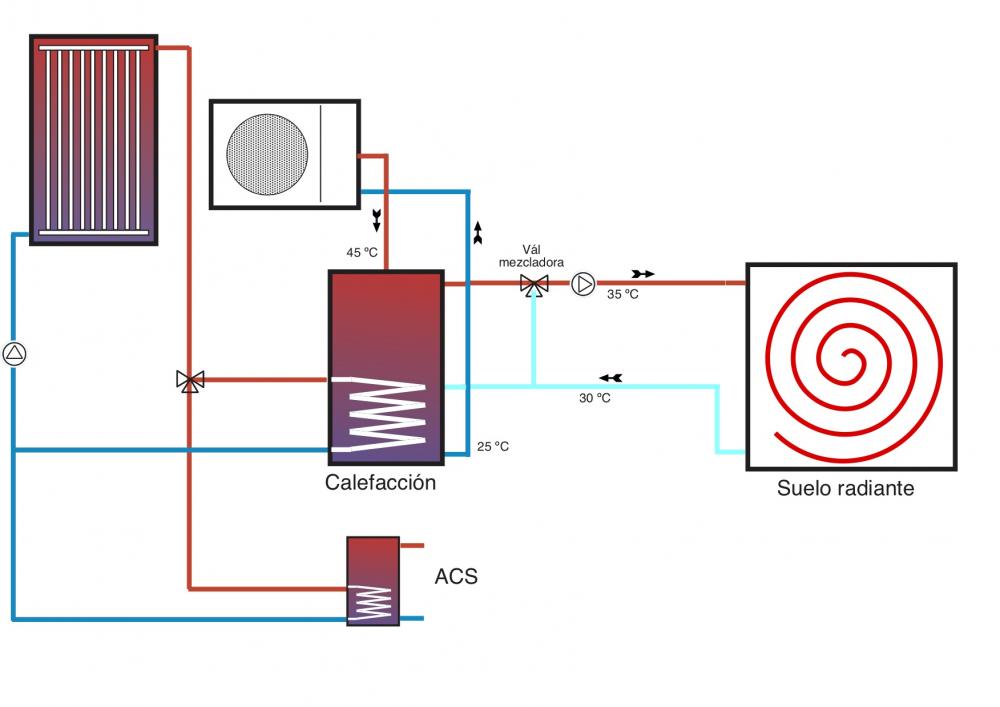

Necesito montar una instalación solar térmica con apoyo de aerotérmia para ACS y calefacción por SR.
Mi idea: Pensaba utilizar 4 captadores de 2x1 para intercambiar en dos acumuladores independientes, (en paralelo, conmutados por una Val. de 3 vías desde la centralita), ACS y calefacción. Y con apoyo de la bomba de calor para calentar el agua de los acumuladores los días sin sol.
El acumulador de ACS es de 150 lts. y el de calefacción, 300 lts, la superficie a calefactar es de unos 80-100 mts cuadrados. La bomba de calor es de unos 6,5 Kw. La casa está en zona templada cercana al Mediterráneo y orientación al SO, bien aislada térmicamente.

Tengo dudas sobre el diseño de la instalación: no sé si será mejor ponerlo en serie, paralelo, o calentar el SR directamente, o a través del acumulador.

Al final he cambiado de opinión y pienso que este diseño es mejor, ¿qué opináis?Archivo adjunto 29437

El esquema está bien,solo veo que no tienes un apoyo para calentar el acs desaprovechando la aerotermia y eso te complica la solución. Para que pueda ser rentable necesitarías un intercambiador y otra bomba además de la regulación o meter una resistencia al acumulador. Que te lo estudien bien.

El ACS no lo he apoyado con la bomba de calor porque me parece que es complicarse la vida y apenas será necesario con las 4 placas que hay. Aparte, tiene una resistencia para los días que no haya sol.
Me lo estoy diseñando yo y tengo algunas dudas, como por ejemplo, dónde colocar la válvula seleccionadora de los depósitos, en la ida, o en el retorno...

Hidraúlicamente esta mejor en el ida pero por protección de la misma colócala en el retorno ya que en el ida puede llevarse algún calentón serio.

He visto que la mayoría de diseños la ponen en la ida, por eso la puse yo también, pero en realidad no tengo claro por qué lo hacen...
También he observado que en el suelo radiante, las válvulas están en la salida, no en la entrada.

El ponerlo en el ida es por cuestiones hidráulicas y de pérdida de carga. En los suelos lo que se pone en los días son los caudalimetros con sus válvulas y en los retornos los detentores (en algunos casos se les acopla motores). En tu caso para paneles solares nosotros la ponemos en la vuelta a colectores para protegerla de sobrecalentamientos.

Pues yo tengo la instalación con las válvulas en el retorno del suelo radiante. No sé por qué razón la habrán puesto allí...
juanrom
Ahí la pondré entonces.
