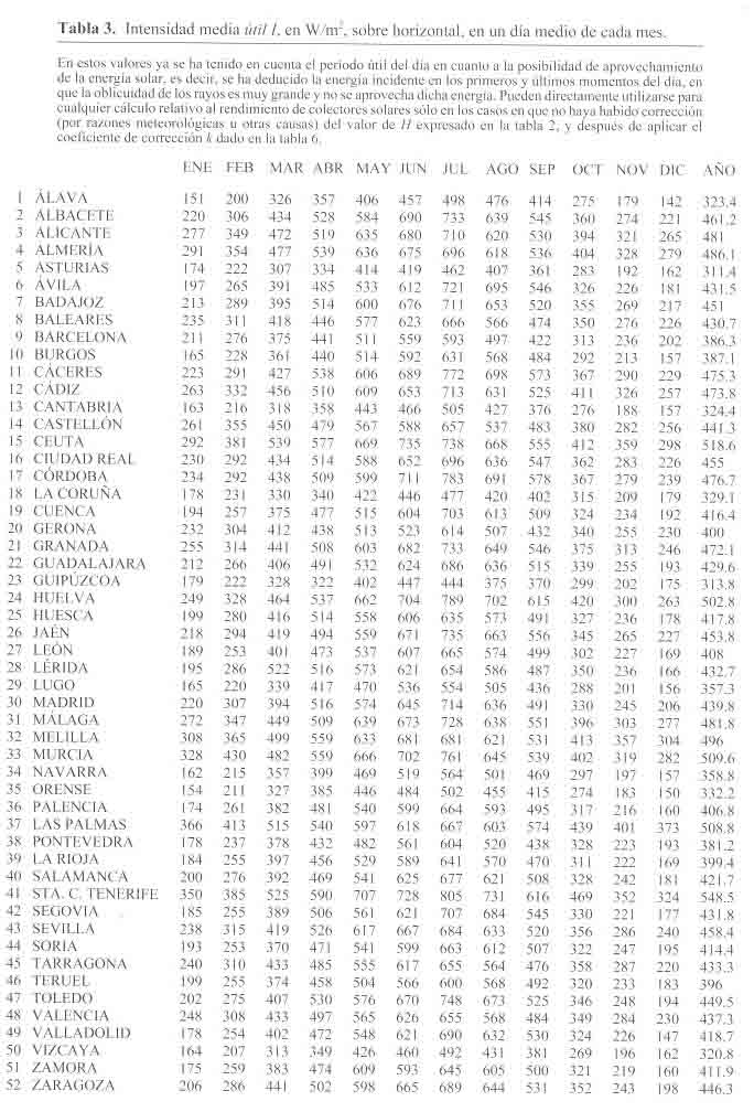

    Una cosa , es que mim piscina , es pública y es de dimensiones mucho mayores , en concreto 412,5 , me tiene que salir una superficie colectora de en torno a 400m2 , es que me parece muchisimo , pero bueno, yo pregunto porque tengo tantisimas dudas ,vamos de cabeza que el año que viene me hago el master de enerfías renovables , porque soy demasiado pesadaaaa!!!
  10. #35
    Avatar de Chiguaka
    Chiguaka está desconectado Miembro del foro
    ene 2007
    Vizcaya
    333
    Predeterminado
    Lo que he tratado de hacer es darte una pequeña explicación de cómo serian unos cálculos aproximados. Ten en cuenta que lo que he hecho es una media anual y para el 100% de cobertura. En la realidad los cálculos se hacen mes a mes y se selecciona una cobertura media que no supere en ninguno de los meses el 100% de cobertura. Incluso me atrevo a asegurar que durante los meses de Junio, Julio, Agosto y Septiembre con la simple maniobra de cubrir la piscina con la cubierta durante la noche, la superficie colectora necesaria seria “0 m2”. Por tanto la cobertura total anual siempre será muy inferior y la superficie colectora aunque grande no será tan escandalosa. Siempre, siempre, necesitaremos de apoyo auxiliar si queremos mantener unas condiciones de confort mínimas para el baño durante todo el año.
    De todas formas, creo que a las perdidas que has calculado falta de restar las ganancias de energía procedentes del sol.
  11. #36
    lore está desconectado Miembro del foro
    mar 2007
    51
    Predeterminado
    gracias chiguaka pero las ganancias del sol si las habia considerado , pero de todos modos muchas gracias

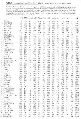

    estoy siguiendo tus cálculos de la piscina para ver unas "cosas raras" que me hace una hoja de cálculo. La verdad me están siendo muy útiles, pero hay una cosa que no se si está correcta en tu fórmula:
    Cuando calculas el η del captador tu partes de los datos:
    I = 530 w/m2
    tºa = 26º C
    k = 1,18
    H = 18,30 MJ/m2
    η = 0,9 – 18,7 *(30 – 26) / 1,18 * 530 = 0,78
    Pero creo que lo correcto es:
    sobre sup. Horizontal H = 18300 KJ/m2 / (dividido entre 3,6 para pasar a W/h/m2)
    Intensidad = 18300 /3,6 = 5083,3 W/h/m2/día
    (horas sol medias en Sept 13,11)
    Intensidad media = 5083,3 / 13,11 = 387,74 W/m2
    Sobre superficie inclinada 30º será mayor: 1,18 * 387,74 = 457,53 W/m2
    Por tanto el rendimiento del captador será:
    η = 0,9 – 18,7 *(30 – 26) / (1,18 * 387,74) = 0,74
    Creo que el error, si lo hay, sale de multiplicar otra vez 457 * 1,18 = 539 W/m2 (decimal arriba o abajo, que no he sido tan preciso)
    Mira a ver y contesta cuando puedas
    Gracias y saludos a todos

    """""Cuando calculas el η del captador tu partes de los datos:
    I = 530 w/m2
    tºa = 26º C
    k = 1,18
    H = 18,30 MJ/m2
    η = 0,9 – 18,7 *(30 – 26) / 1,18 * 530 = 0,78 """"
    Los datos de intensidad, enegia, temperaturas ambiente, etc... estan sacados de tablas debidamente tabuladas y comprobadas.
    La unidad de energia MJ es completamente valida para utilizar en calculos, sobre todo cuando se trata de cifras grandes que en otras unidades tendriamos que manejar con un gran numero de digitos.
  16. #41
    heliodoro está desconectado Miembro del foro
    ago 2005
    30
    Predeterminado Re: Climatizar piscina descubierta
    Cita Iniciado por Chiguaka Ver mensaje
    I = 530 w/m2
    tºa = 26º C
    k = 1,18
    H = 18,30 MJ/m2
    Buenos días,
    creo que sigue sin estar correcto el cálculo del rendimiento. No me refiero a MJ o KJ.
    Me refiero a que el valor de la Irradiación que has utilizado: 1,18*530 no es correcto.
    El valor H está directamente relacionado con el valor I.
    H es la energía total en un día por m2 de superficie horizontal.
    I es la Irradiancia media o potencia media por m2. Para pasarlo a potencia por m2 de superficie inclinada lo multiplicamos por el coeficiente de inclinación para la zona (Alicante en este caso). Estos coeficientes si que están en el pliego de Idae, y en este caso en concreto es 1,18 (correcto).
    Si dividimos H entre el nº de horas de sol efectivas en el mes de septiembre, debería darnos el valor I. Y en este caso no salen las cuentas.
    Sigo creyendo que lo correcto es:
    Para demostrarlo, he utilizado el sistema PV-GIS (ya se que tiene detractores en el foro, pero puedo asegurar que 'clava' los resultados reales, comprobado con instalaciones fotovoltaicas).
    Adjunto documento calculado para Septiembre, Alicante, inclinación 30º. Verás que haciendo la media de los valores de la columna G, sale una media de 469,94 W/m2.
    Similar al valor que sale por las tablas de IDAe y que he mencionado antes (457,53 W/m2)
    Por tanto, el rendimiento es: η = 0,9 – 18,7 *(30 – 26) / 469,94 = 0,74
    Creo que simplemente el error se tratra de cómo se toman los datos de las tablas.
  17. #42
    Avatar de Chiguaka
    ene 2007
    Vizcaya
    333
    Te adjunto las tablas de intensidad sobre superficie horizontal y coeficientes por inclinacion.
    Lo que no entiendo es de donde sacas lo de las 13,11 h de sol en septiembre. Estas pueden ser de luz, pero de sol utiles en el mes de septiembre para Alicante (utiles me refiero que generen una energia minima para que un sistema termico pueda arrancar), son de 249 /mes que entre 30 dias nos daria un valor medio de 8,3 horas.
  18. #43
    Avatar de Chiguaka
    ene 2007
    Vizcaya
    333
    la otra tabla que no entraba.
  19. #44
    ago 2005
    30
    Buenas tardes Chiguaka,
    quiero resaltar que mi intención no es discutir contigo, si no dar con un método apropiado para calcular el calentamiento de una piscina descubierta.
    Gracias por las tablas, pero:
    - El pdf. son las de IDAE, de las que se saca el factor de corrección 1,18 para la inclinación y latitud de la zona, que ya esta comentado y aceptado anteriormente.
    - La segunda tabla, el JPG está tan reducida que no la puedo ver. Si no tienes inconveniente envíala de nuevo con mayor resolución o tamaño para poder ver de qué se trata.
    Las horas de sol se pueden sacar del pdf que envié sacado del PV GIS.
    Si hacemos los cálculos con las 8,3 horas que dices sale:
    Intensidad media = 5083,3 / 8,3 = 612,45 W/m2 sobre sup. plana
    Sobre superficie inclinada 30º será mayor: 1,18 * 612,45 = 722,69 W/m2
    Por tanto el rendimiento del captador sería en ese caso:
    η = 0,9 – 18,7 *(30 – 26) / 722,69 = 0,796
    que tampoco cuadra.
    Lo que pienso es que no se puede partir de I = 530 W/m2 en este caso de Alicante. Algo no está bien.
    No se de donde sale el 530 W/m2
    Y para calcular el rendimiento no se puede poner:
    si no que habrá que poner:
    η = 0,9 – 18,7 *(30 – 26) / G
    donde G = irradiancia media diaria en W/m2 sobre superficie inclinada
    Y tendrá que ser un valor correcto. El que sea. Pero creo que el valor será más próximo al obtenido por el PV GIS.
  20. #45
    Avatar de Chiguaka
    ene 2007
    Vizcaya
    333
    No trato de discutir nada, Heliodoro.
    Simplemente que como estoy hasta las cejas de trabajo no me puedo estender mas en las respuestas.
    En este campo no hay un solo metodo o forma de calculo. Todos son validos, unos mejor que otros. Y con respecto a las bases de datos climaticas, hay tantas ue yo prefiero escoger unas que esten reconocidas y sean conservadoras para evitar equivocarme.
    El pvsis esta muy bien pero para fotovoltaica. Ten en cuenta que un modulo fotovoltaico en cuanto le incide luz empieza a generar una pequeña corriente. Esto no es asi en un colector temico. A primeras horas de la mañana y ultimas de la tarde los rayos solares son tan oblicuos que apenas tienen fuerza para calentar el fluido en el interior del colector.
    Empiricamente se ha comprobado que para que un colector termico pueda aportar algo de energia necesita una intensidad minima, y esta se ha estimado en 200 w/m2. En los momentos del dia en que la intesidad radiante sobre la normal del colector no supere este valor minimo, el sistema solar no nos aportara nada.
    Un saludo, y lo escueto de mis respuestas se deben a la falta de tiempo.
