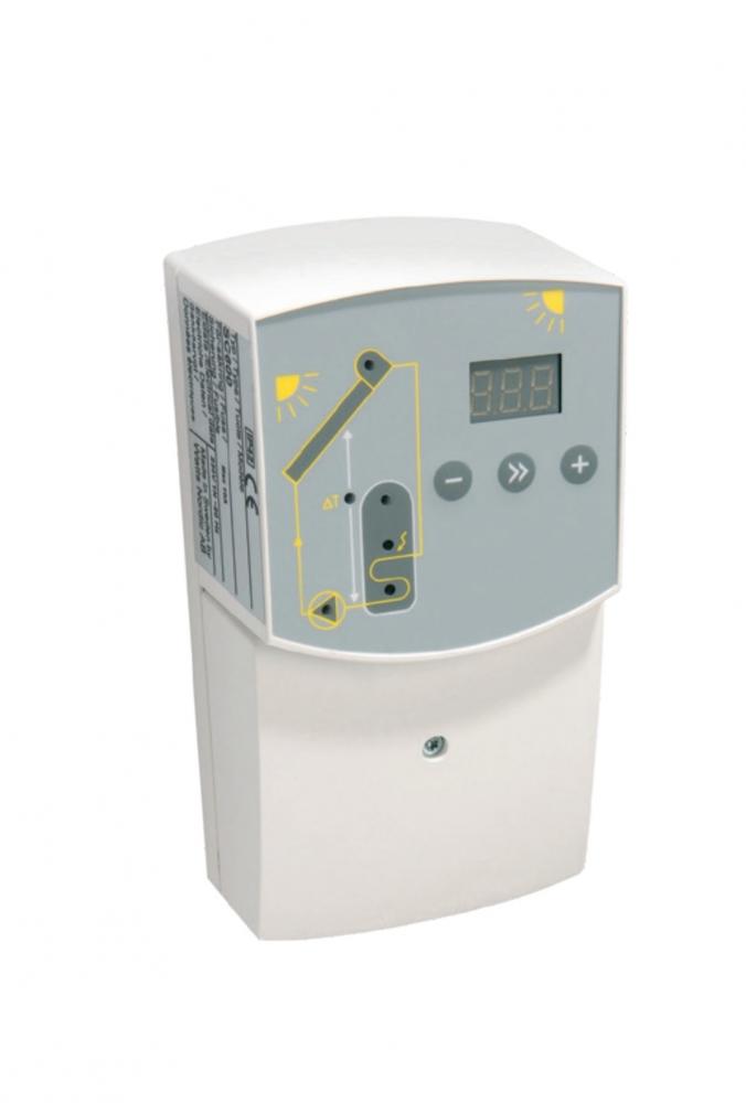

He adquirido una casa y viene con una instalación solar de placas solares con acumulador, un termo ariston de 200 litros, el cual no se puede manipular nada y una centralita para controlar todo. La cual no se usar ni con las instrucciones, el agua sale como mucho templada. Si alguien sabe como configurar para ahorro y control temperatura caliente adecuada. Archivo adjunto 26754

yo tengo la centralita de panosol 208c y tampoco me aclaro con las instruciones , yo lo que hago de momento es poner la bomba de recirculacion directamente a un programador horario para que arranque a las horas que yo quiero y va perfecto, y tambien puedes dejar la bomba conectada a la centralita y asi tener las lecturas de los sensores ,todo a traves del programador , yo tambien estoy buscando informacion pra programar esta centralita ,porque es lo normal ya que tengo todo instalado , pero vamos que con el programador horario funciona perfecto , yo tengo deposito de 300 litros y esta sobre 60 grados.

yo desde ayer ya lo tengo todo en automatico ,adios a l programador horario , era super sencillo viene configurado todo de fabrica ,lo unico que cambie fue que la bomba empezara a funcionar cuando la sonda numero uno marcara 60 grados en vez de 70 que traia y voila
la central tuya es mucho mas sencillita me parece que la tienes que poner en el parametro p1 modo automatico y ya esta ,por lo que veo.

Yo la tengo así pero no sale caliente a todas horas y no se puede programar horario, por lo que no se como configurar
Re: Configuración instalación solar
has comprobado que no tengas aire en el primario, porque si lo tienes no funciona bien toda la instalacion , vamos que tienes que purgar
