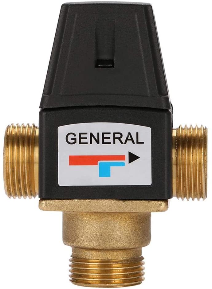

....Una primera idea es poner un sistema acs pequeño de unos 150l conectado a la entrada de agua fría del termo y que este se se vaya llenado de agua caliente. Pienso que esto que esto puede acarrearme problemas sobre todo en verano si entra el agua muy caliente ya que podría reventar.
Ese problema lo puedes solucionar fácilmente poniendo una válvula termostática mezcladora a la salida del tanque ACS.
Archivo adjunto 26419
