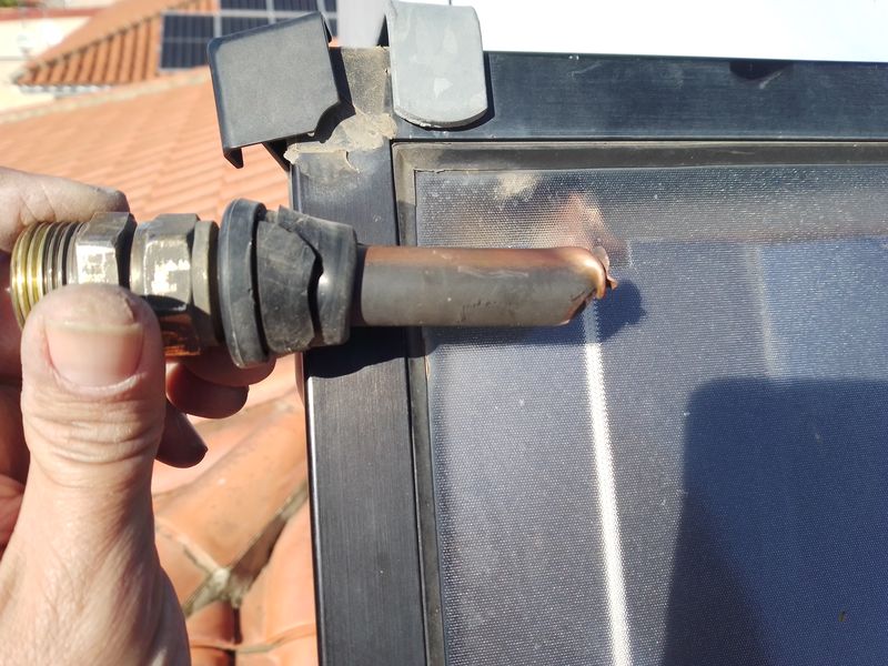

Hace unos meses el verano pasado, se hizo el mantenimiento de unas placa solares para el calentamiento de agua, en una casa que en ese momento no estaba habitada pero ahora que va a estarlo próximamente.
El problema es que a la hora de comprobar el agua caliente, esta sale fría y el indicador de temparatura de la placa no pasa de 13,4 º.
Cuando se le realizo el mantemiento se comprobo que el agua se calentaba, pero ahora como digo no es así.

Buenas,
A falta de fotos y una mayor descripción de tu equipo, tiene pinta de que has perdido liquido en el circuito de las placas. Podrías forzar la apertura de la válvula de seguridad de ese circuito para verificar que no sale agua ni vapor. O si es un circuito independiente rellenarlo de agua fría si tienes válvula para ello y esperar a ver si aumenta la temperatura. De todas formas eso sería solución provisional porque si desde el verano se te ha vaciado tendrá alguna fuga que tendrás que detectar y eliminar.

Buenos días
Gracias por la respuesta, efectivamente el primario esta vacio por lo que tiene que tener una fuga, he comprado el anticongelante pero no lo he usado, antes he limpiado el circuito y lo he llenado a ver si aparece una fuga.
Y vaya si ha aparecido, resulta que la salida superior de uno de los captadores estaba retorcida, de apretar el "manguito" superior presumiblemente:
Archivo adjunto 26465
Es justamente la rotura que aparece en este video de reparación:
https://www.youtube.com/watch?v=RuBEVAZ3h4Y
Así que supongo que tendré que ponerme manos a la obra o bien cambiar uno de los captadores.

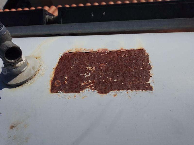

Por otra parte me gustaría saber el tipo de pintura que debo de usar para reparar esta oxidación:
Archivo adjunto 26466
¡Gracias!
