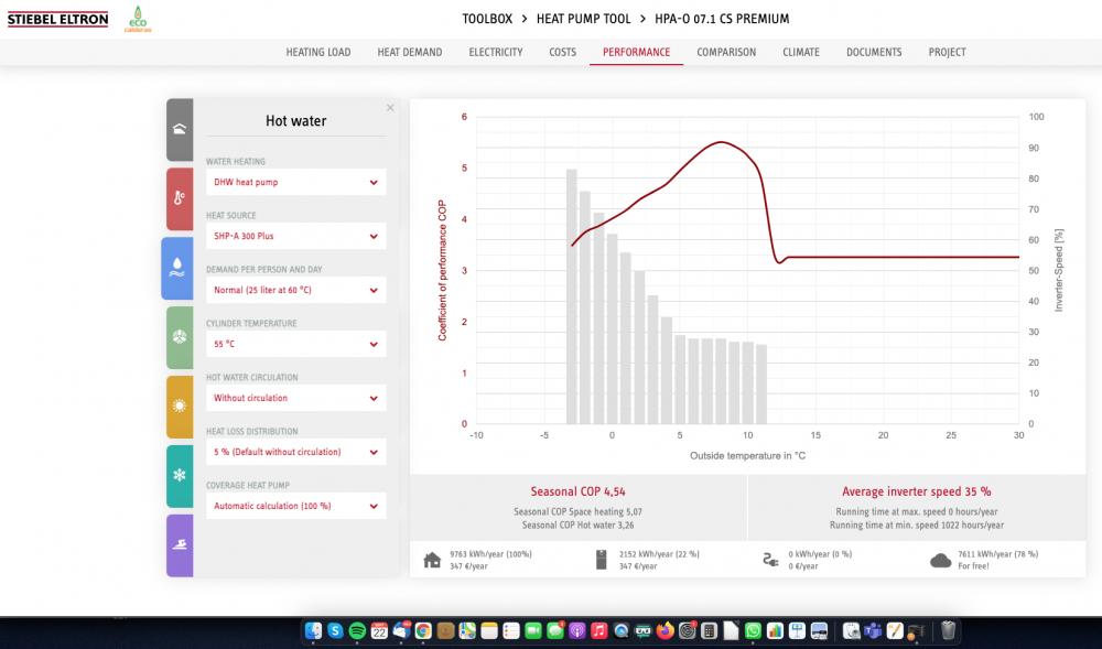

Re: Termosifon con placas solares o Aerotermo
La mayoría, no todos, pasan del 2,5 necesario para ser susceptible.
Pero tengo que darte la razón, suelen esconder ese dato y presentar certificaciones o promesas en privado.
Yo tengo un simulador, que me da la realidad del asunto según zona climática y demás...
Me sale en Madrid (picos de -5º) con una bicha de 300L esto....
Archivo adjunto 25530
SCOP 3,26
Por cierto, SCOP de calefacción a parte 5,05 a 35º de impuslión y 1 año entero 347 eu en vivienda de 7 KW de demanda.
