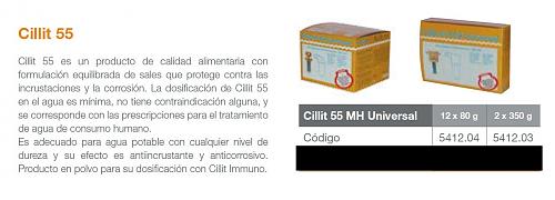

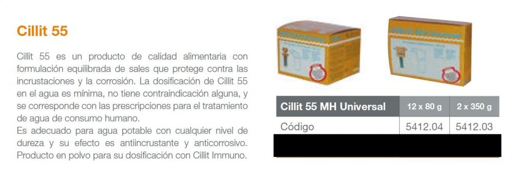

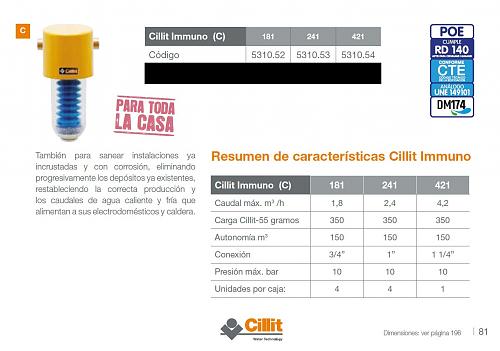

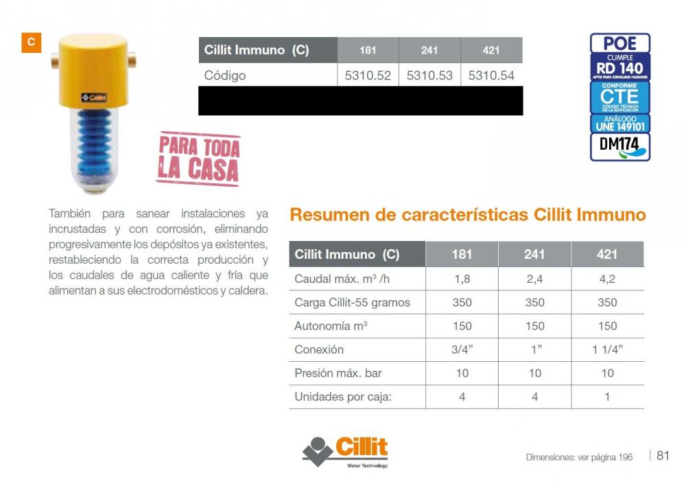

    Hola, buenos días.
    No he analizado todos los componentes que lleva el agua que nos llega a casa, pero sí he comprobado en dos tipos de test diferentes la dureza del agua, y en ambos está entre 25° y 30°f, que es una agua muy dura. A la vista está en todos los componentes del hogar por donde pasa el agua, y miedo le tengo al termo cuando lo abra para limpiarlo, ya que ahora mismo tiene cuatro años.
    En esta farmacia de aquí del pueblo dudo mucho que nos realicen ese tipo de test, que realmente sería interesante saber la cantidad de minerales que lleva, aunque entiendo que el agua siempre no va a llevar la misma cantidad de minerales en el tiempo y puede variar entre unas épocas y otras.
    Según los dosificador es de la marca Cillit, cada carga de 350 g de polifosfato son para tratar 150 m³, por lo cual por cada litro que pasa por el dosificador se añade un 0,0023 del producto.
    Polifosfatos para termos eléctricos acumuladores de agua-2021-09-18_10h23_41.jpg
    Polifosfatos para termos eléctricos acumuladores de agua-2021-09-18_10h24_55.jpg
    Gracias!

    Mucho me temo que con esa dureza tendrás que descalcificar y añadir productos. Haz tu consulta directamente a Cilit

    Si, esta semana ya les estuve preguntando, y este producto es efectivo hasta un límite de 30°f de dureza de la cal. Al final he decidido que pondré dos dosificadores de polifosfatos más pequeños de la misma marca en cada termo, para que únicamente se utilice para la ducha.
    Lo que haré en la entrada principal de casa, es poner una barra de grifos donde pueda incorporar componentes de filtraje en los que pueda quitar y poner varios dispositivos y poder utilizarlos cuando sean necesarios.
    Por ejemplo dejar un filtro de 50 micras fijo para que filtre toda el agua de entrada, como al lado también tendré varios grifos que podré utilizar, cuando me parezca haré correr agua por toda la casa que esté tratada con polifosfatos, para que las incrustaciones que pueda haber, eliminarlas utilizando un tiempo el producto. Gracias .
