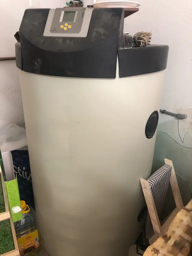

Pues al final, después de darle muchas vueltas y mirando material de segunda mano, he comprado esto:
Archivo adjunto 24902
Archivo adjunto 24903
Es un equipo Wagner Solar drain back de 160 litros que nunca se ha llegado a poner en marcha. Estaba instalado en un chalet de los muchos que con la crisis quedaron sin terminar y el nuevo comprador ha decidido no usarlo (desconozco el porqué) y ponerlo a la venta por 100€
Archivo adjunto 24901
Nunca ha tenido agua en su interior ya que no se ha conectado a la red y el primario si estaba conectado pero estaba vacío, supongo que nunca llegaron a cargarlo.
El colector no lo he podido comprar porque dice el vendedor que tiene que dejar la placa puesta en el tejado por normativa.
Ahora viene la parte de intentar hacerlo funcionar con mis placas. Es posible que para 160 litros con un solo colector tenga suficiente, pero voy a hacer pruebas a ver que tal. Se supone que con el drain back no debe haber peligro por tener demasiada superficie de captación.
He encontrado el manual de instalación de este equipo y recomiendan para el primario tubo de cobre de 12mm. Yo actualmente tengo corrugado inox de 18 o 22 (no estoy seguro). Cambiar los tubos me cuesta más de lo que he pagado por el equipo, así que probaré con los que tengo y si veo que no funciona me plantearé cambiarlos.
Si alguien conoce estos equipos se agradecen consejos y/o sugerencias.
Seguiré informando cuando lo pruebe.

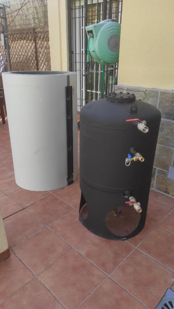

Pues esta tarde he estado revisando el equipo, os pongo algunas fotos y comentarios
Archivo adjunto 24911
Aquí con el aislante y la tapa quitados
Archivo adjunto 24912

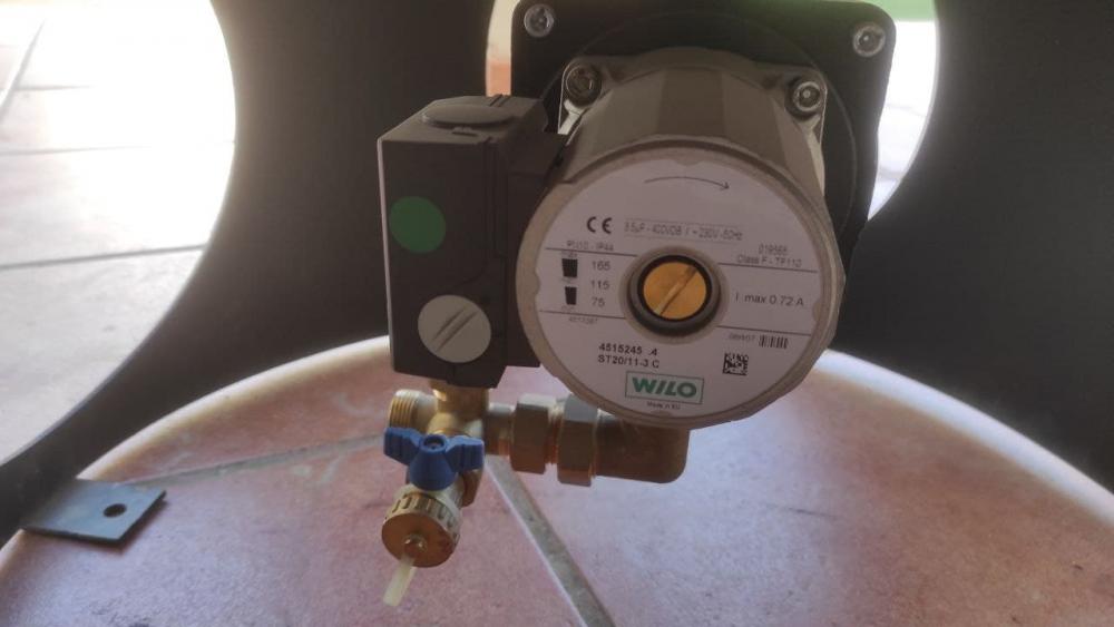

Detalle de la bomba
Archivo adjunto 24913

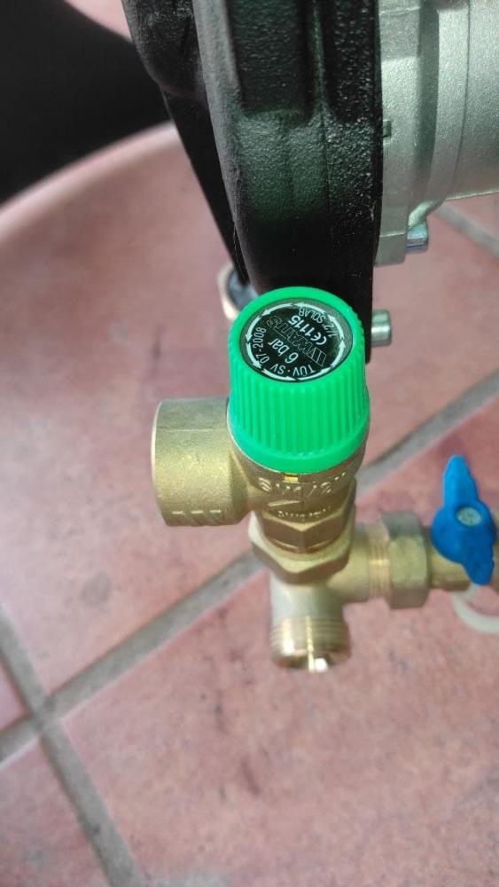

Válvula de sobrepresión del primario
Archivo adjunto 24914

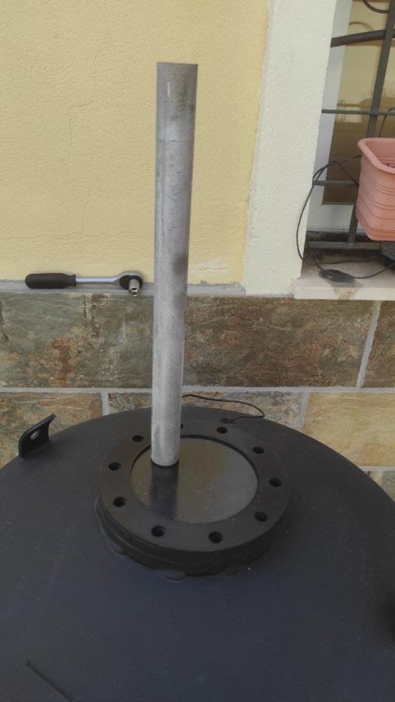

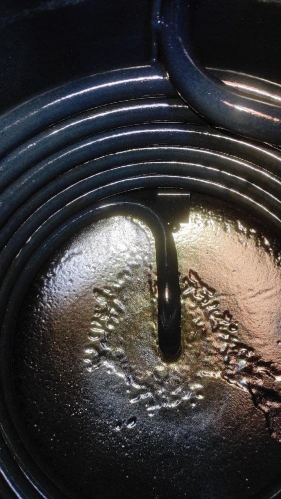

Abriendo por arriba, el ánodo está impoluto
Archivo adjunto 24915
Y el interior del acumulador, nunca se ha llenado.
Archivo adjunto 24916

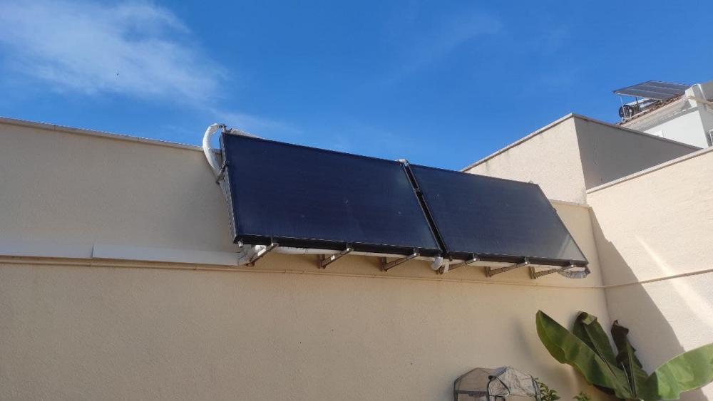

Estas son las dos placas que tengo, de 2,4m2 cada una orientadas al sur y con unos 65 grados de inclinación.
En esta semana probaré primero a meterle presión al primario con la tapa del acumulador abierta para estar seguro de que no tiene ningún poro ni ha sufrido ningún daño en el transporte, que no lo he comentado pero he ido a buscarlo a 450 km. de Málaga ida y vuelta en el día, pero creo que merecía la pena.
