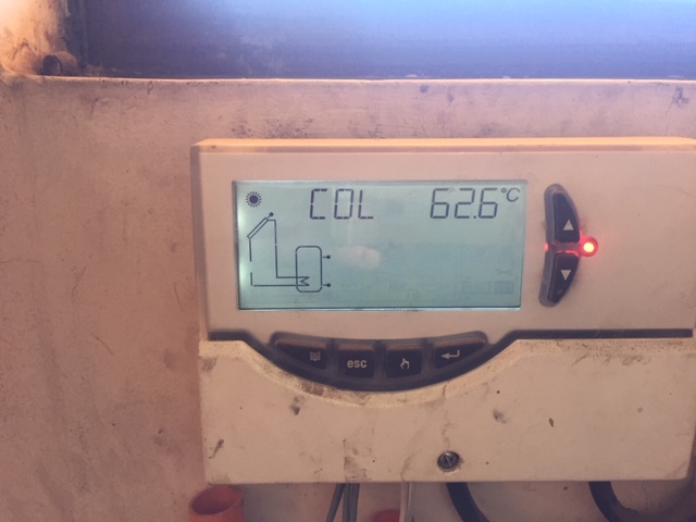

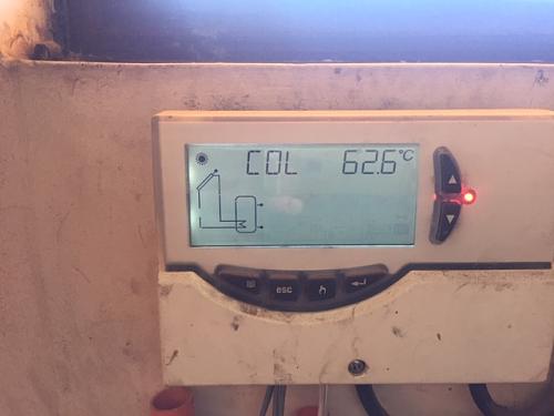

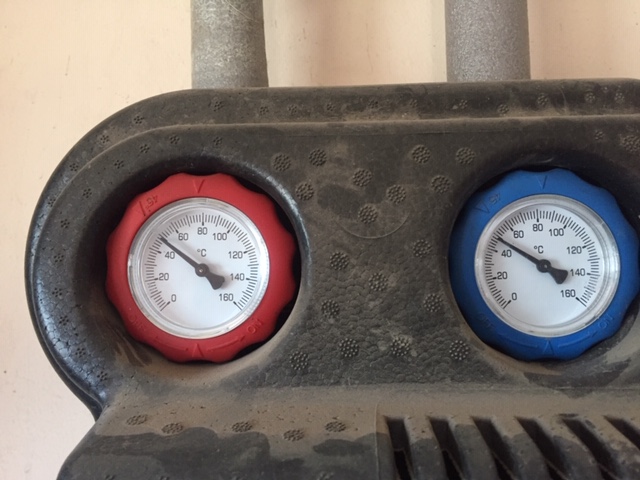

    Hola. Les comento que tengo una sistema solar térmico, con circuito cerrado, con 3 paneles solares y un deposito de inercia de 1.000 litros. La instalación tiene aproximadamente 4 años y en general ha funcionado bien. Mi duda es que tengo una diferencia importante entre el valor que lee la centralita (por ejemplo 62,6°C) y la que indica los termómetros del sistema solar hidráulico de bombeo (por ejemplo 50°C). En general, la diferencia de temperatura es del orden de 10 a 12 °C. Por lo que entiendo, esto no debería ser. Alguna idea de lo que esta pasando??? Gracias. Saludos.

    Muy facil, la temperatura que lee la sonda de la centralita es electrónica y está colocada en la parte superior de los paneles (debería estar colocada en la salida de los mismos) y la temperatura que te leen los termómetros del equipo de bombeo son de líquido y tardan en leer. Por otro lado tres termómetros diferentes que no sean por resistividad te leerán siempre diferente. Haz caso a lo que mida la sonda.
