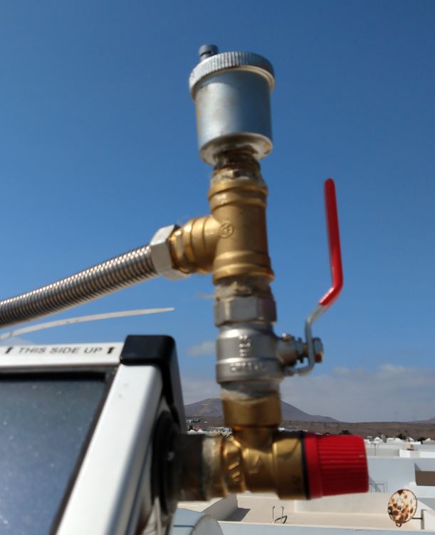

Tengo puesto, desde hace un par de años, una válvula P+T que abre cuando la temperatura del agua del primario es mayor de 90 grados -hay una llave de paso encima, para que no pase el agua aunque la válvula esté abierta-. el tubo de acero lleva el agua hasta una de las entradas inferiores del captador Esta solución es ideal para ausencias, bajo consumo etc. pero he notado últimamente que la válvula P+T me gotea cuando se abre y cuando se cierra. Las gotas se ven en el mando de plástico. ¿Qué hago?
a) quitar este sistema y dejarlo todo como estaba
b) quitar la P+T y dejar la llave de paso, que permite abrir manualmente para que recircule en caso de ausencia ¿Merece la pena hacer esto, o es mejor dejarlo en estado original?
