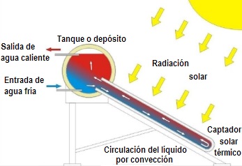

    Tengo una casa unifamiliar de obra nueva en Barcelona, y para cumplir con el código técnico tengo que instalar un termosifon para alimentar la caldera de agua calentada por el sol.
    ¿ Podría poner un termosifon de tubo de vacío directo?
    Es decir que el agua de consumo sea la del acumulador.
    Muchas gracias y felices fiestas a todos.

    Explícate mejor. Creo entender que vas a poner un termosifón (placa solar con un acumulador encima) y que el agua sanitaria te pase a un caldera que te lo recalienta y quieres consumir el agua sin pasar por la caldera.Si es esto lo que pides, que te pongan un tren de válvulas termostáticas (de esta manera es todo automática) o una válvula manual de tres vías y lo cambias a tu antojo.

    El termosifon de tubo de vacío lleva el agua del tubo al acumulador, y de hay a la caldera, es decir no hay sistema secundario y por lo tanto no hay presión, el agua cae por gravedad , pasa por una válvula termoestatica , se mezcla y entra a la caldera y de hay a los grifos.
    Quería saber si ese tipo de termosifon cumple con las normativas o no.

    Creo que te estas haciendo una paja mental.En un sistema por termosifón con tubos de vacío (lo cual me parece otra paja mental) el líquido caloportador está entre el serpentín del acumulador y los mismos tubos (este líquido suele estar a unos 1.5-2 kg de presión). Por otro lado el agua fría entra al acumulador a la presión de red y sale una vez intercambiado el calor con el serpentín a casi la misma presión de la red. Este agua caliente se puede hacer pasar por la caldera para subir la temperatura a la de servicio o por medio de un tren de válvulas a consumo. Eso que tu indicas nunca lo he visto, pero nunca es tarde para aprender algo nuevo. Un saludo

    @juanrom, si existe ese sistema que dice este forero.
    Son unos tubos de cristal por donde pasa el agua del consumo directamente.
    @Palomares, si pones esto cumples con la normativa.

    Muchísimas gracias, hace tiempo que lo compré, y ahora que la casa ya está toda acabada es lo único que me falta por instalar, el caso es que como todos los aparatos que suelen poner tienen primario y secundario , y el mío no, pensaba que por normativa los habían prohibido, y entonces me hubiera tocado comprar otro. Lo dicho gracias y feliz año .

    Donc buenos días. Ese sistema existió hace muchos años y que yo sepa se prohibió por las roturas,las congelaciones y las corrosiones. Otro sistema es el de calentamiento directo y en estos casos creo que no cumplen.De todas maneras estamos para aprender y no conozco ese sistema, manda información o por lo menos el fabricante. Un saludo y feliz año

    Acabo de estar enredando y veo que estos sistemas se están colocando sobre todo en Sudamérica y en principio no tienen mala pinta, pero sigo teniendo mis dudas sobre su legalización en España, sobre todo si el ingeniero de tu comunidad es pijotero y se toma la norma al pie de la letra (como en mi comunidad) de lo que dice la CTE:

    Hola, ese termosifon de fujisol es el mismo que el mío, pero sin serpentín.
    Por eso el agua del depósito es la de consumo, de hay mis dudas sobre su instalación en obra nueva .

    En nuestra zona el sistema de calentamiento tiene que ser con primario y secundario. el sistema que dice Palomares es de calentamiento directo y veo algunos inconvenientes ( aparte de la norma), entre ellos la bolsa de aire que tiene que queda sobre el agua del acumulador

    Si, pero el RITE no especifica nada de eso. Así que este sistema es valido.
    A mi me lo validaron cuando se certifico la instalación. Y eso en Madrid, donde se ponen muchas pegas en el ayuntamiento.
