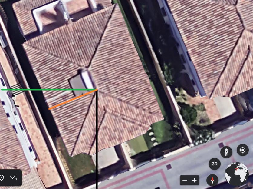

    A ver si alguien me puede ayudar.
    Querría saber cómo calcular el rendimiento de un equipo termosifón que no puedo instalar en orientación sur. La dirección es Sur-Oeste. Diría que a medio camino entre el sur y el oeste. No está más próximo a ser sur ni próximo a oeste, diría que a 45 grados del ángulo recto que forman las direcciones sur y oeste.
    Si un equipo digamos que tuviera un rendimiento del 100% si estuviera orientado al sur y con una inclinación correcta (45 grados???), si lo instalara en la dirección suroeste con esa misma inclinación de 45 grados, qué porcentaje de rendimiento perdería? bajaría a un 60%? a un 75%?
    Cómo podría calcularlo? hay algunas fórmulas matemáticas que te aproximen ese valor?
    Muchas gracias!
    Ayuda calcular rendimiento placas termosifón dirección Sur-Oeste-direccion-tejado.jpg

    Puedes calcularlo según él reglamento HE4, pero tienes una pérdida de un 20 aproximadamente,,, supongo que quieres poner un Termosifon de 300 litros y desmontar el que tienes instalado,,, hay equipos que tienen unos paneles con más captación y puedes ganar esa perdida, poniendo paneles selectivos
