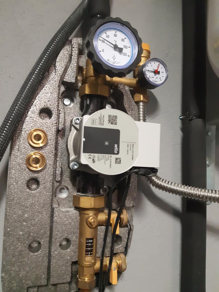

    Ahora ya no funciona en absoluto. La placa coge temperatura, la bomba arranca, pero no calienta el agua del depósito. Parece que el primario no circula en absoluto. El indicador de caudal ni se mueve. Si toco la parte de arriba de la bomba (y leo el termómetro) está a lo mejor caliente a 60 grados. Debajo de la bomba se nota parecido. 50cms más abajo el tubo está frío
    Pensaría que es un problema en la bomba, pero suena bien y dados los antecedentes, me suena más a problema de presión-liquido-aire
    ¿Qué opináis? ¿Cómo debería proceder?
    El técnico no vio fugas en el tejado, pero entonces por qué ocurre esta disminución de presión? Puede ser que no haya salido el aire?

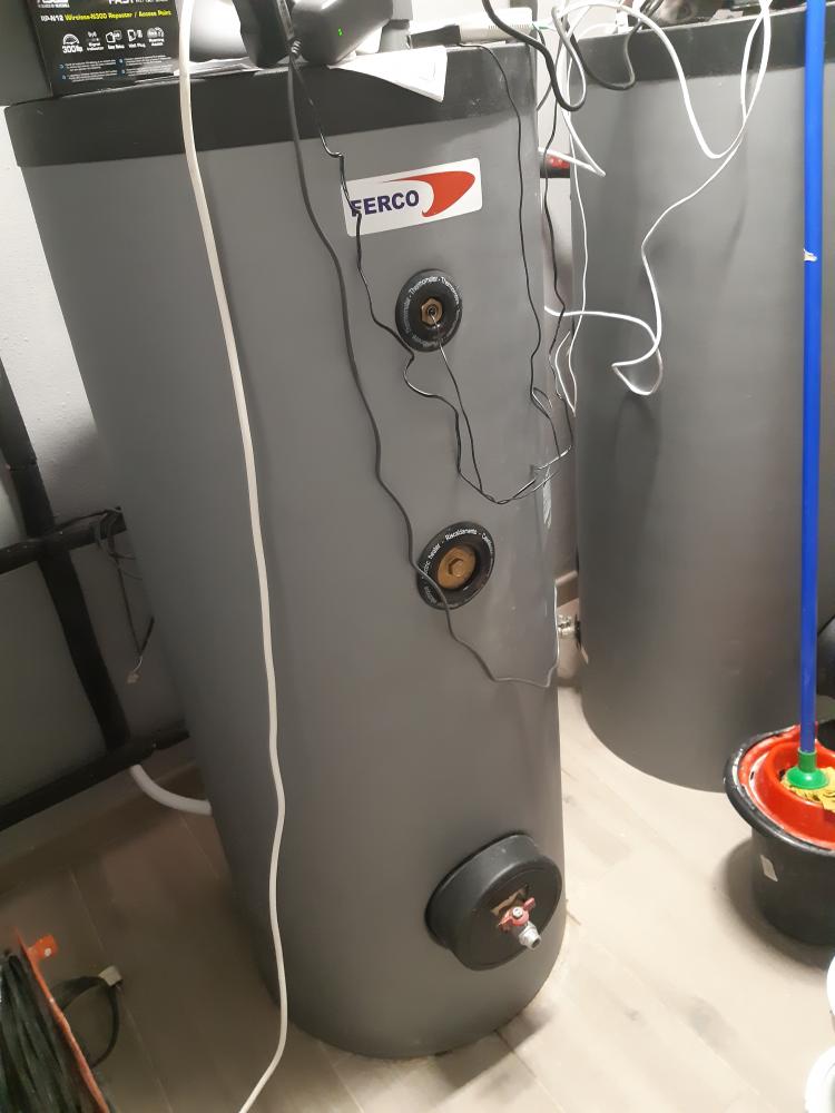

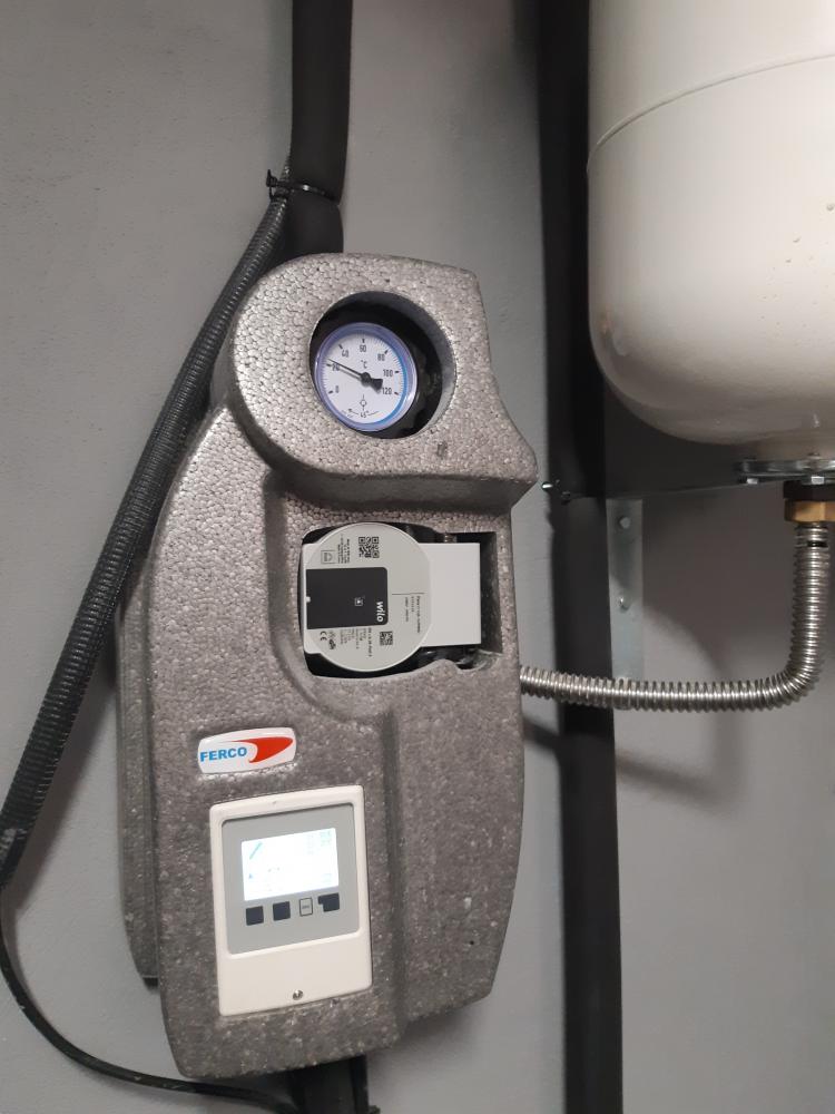

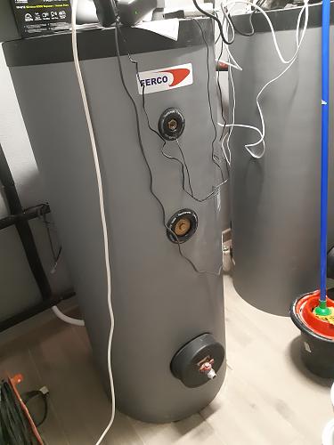

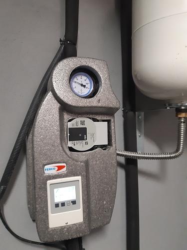

    Os pongo fotos de la instalación. En el tejado hay 2 placas, y en el cuarto de calderas (3-4 pisos más abajo) el equipo regulador, depósito, vaso expansión, etc

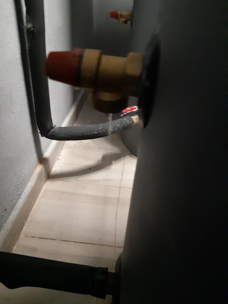

    Una duda adicional. Que es la llave que tengo en el depósito por detrás, algún tipo de sistema de seguridad? Lo digo porque últimamente veo que de vez en cuando gotea (incluso algo más) de forma aleatoria Instalación de placas solares térmicas no calientan-20200906_205309.jpg

    Si el indicador de caudal no se mueve, la bomba no funciona.
    Lo de atrás es una válvula de seguridad y si te gotea es porque ha subido la presión mas de la que esta tarada. Deberías tener vaso de expansión para este deposito. Si lo tienes, o el vaso de expansión es pequeño, o se ha estropeado o la válvula de seguridad esta estropeada.

    Gracias por la respuesta. El depósito,no se ve en la foto, tiene un vaso de expansión encima. La valvula de seguridad no ha vuelto a soltar
    La verdad es que es lo que parece más lógico. Pero tengo dudas porque la vez anterior que comentaba, eran síntomas parecidos. Fue recargar con más líquido, y empezar a subir el sensor de caudal y a recircular correctamente
    He seguido observándolo, algunas pistas 'más'
    +Si lo dejo en reposo un buen rato, cuando enchufo el aparato y pone en marcha la bomba, si que indica caudal durante 2-3 segundos. Luego vuelve a reposo.
    +En el caso anterior la presión estaba en 2.5, y se ha oído el vaso de expansión bajando la misma a 2.0.
    +La temperatura del sensor de la placa ha bajado de 90 a 30 progresivamente, pero el tubo que baja de las placas no llega ni a templarse. Es como si se hubiera movido un poco de líquido, pero no circulase
    Me he dado cuenta de que la bomba impulsa hacia las placas y no hacia el depósito. Cuando lo dejo todo encendido de continuo lo curioso es que el termómetro que veis sobre la bomba (y la propia bomba) se ponen a 60 grados, pero si se toca el tubo más arriba o más abajo, está casi frío. He llegado a la conclusión de que se calienta por el funcionamiento continuo de la bomba sin movimiento de líquido. Lo veis posible?
    Estoy bastante perdido y agradezco cualquier ayuda. Estoy casi seguro de que si se mete más liquido esto vuelve a funcionar, pero que ha pasado para que se estropee en 3 meses? La temperatura general ha bajado, pero no como para pasar de todo a nada. La presión sigue en 1.5-2 en reposo, y más en caliente.
    Será problema de aire en el circuito? Entiendo que solo se puede ver desde las placas verdad?

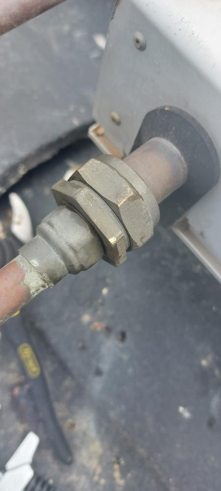

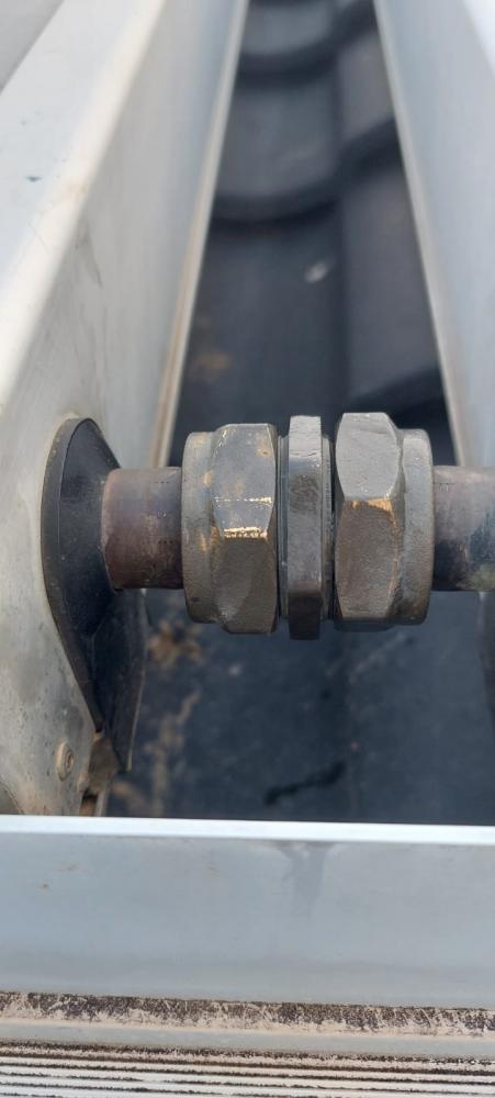

    Rescato mi hilo ya que sigo sin resolverlo por completo. Instalé un purgador en el punto más alto para asegurarme de que no tuviera aire. Tras rellenar un poco la instalación, siempre vuelve a funcionar, pero pasado un tiempo (meses a veces) vuelve a las andadas
    Cuando me subí la última vez, vi que tiene algo de fuga por las uniones. Subo fotos por si me dáis algún consejo. Desmonté una de ellas y le puse una junta => creo que es un error, si es unión sin junta.... Pregunté en una fontanería y me dijeron que teflón en hilo => ¿error? a mi me suena raro, si es unión sin juntas la rosca no es el problema creo yo. ¿lo pruebo?
    Por otro lado me extraña una cosa más. Si fuerzo la bomba a recircular, el líquido que baja por la tubería abrasa (>90 grados seguro) sin embargo la sonda de temperatura me está dando 40 grados a lo mejor. La sonda esta puesta en el 'portasondas' de la placa arriba del todo. Puede ser que al vaciarse un poco me esté dando la temperatura ambiente en lugar de la del líquido
