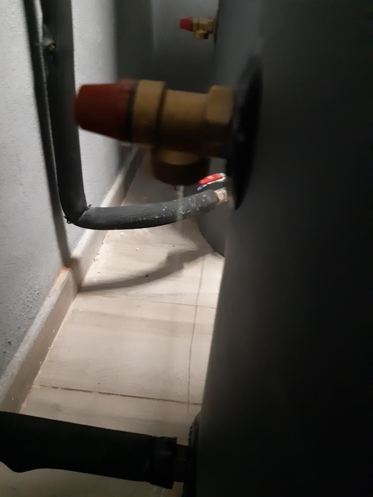

Una duda adicional. Que es la llave que tengo en el depósito por detrás, algún tipo de sistema de seguridad? Lo digo porque últimamente veo que de vez en cuando gotea (incluso algo más) de forma aleatoria Archivo adjunto 23150

Si el indicador de caudal no se mueve, la bomba no funciona.
Lo de atrás es una válvula de seguridad y si te gotea es porque ha subido la presión mas de la que esta tarada. Deberías tener vaso de expansión para este deposito. Si lo tienes, o el vaso de expansión es pequeño, o se ha estropeado o la válvula de seguridad esta estropeada.

Gracias por la respuesta. El depósito,no se ve en la foto, tiene un vaso de expansión encima. La valvula de seguridad no ha vuelto a soltar

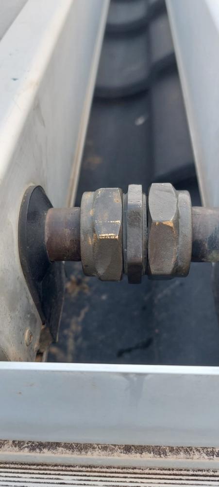

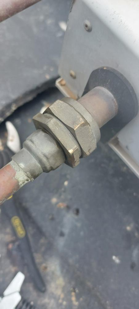

Re: Instalación de placas solares térmicas no calientan
Buenas!
Rescato mi hilo ya que sigo sin resolverlo por completo. Instalé un purgador en el punto más alto para asegurarme de que no tuviera aire. Tras rellenar un poco la instalación, siempre vuelve a funcionar, pero pasado un tiempo (meses a veces) vuelve a las andadas
Cuando me subí la última vez, vi que tiene algo de fuga por las uniones. Subo fotos por si me dáis algún consejo. Desmonté una de ellas y le puse una junta => creo que es un error, si es unión sin junta.... Pregunté en una fontanería y me dijeron que teflón en hilo => ¿error? a mi me suena raro, si es unión sin juntas la rosca no es el problema creo yo. ¿lo pruebo?
Por otro lado me extraña una cosa más. Si fuerzo la bomba a recircular, el líquido que baja por la tubería abrasa (>90 grados seguro) sin embargo la sonda de temperatura me está dando 40 grados a lo mejor. La sonda esta puesta en el 'portasondas' de la placa arriba del todo. Puede ser que al vaciarse un poco me esté dando la temperatura ambiente en lugar de la del líquido
Gracias por vuestra ayuda!
Saludos!
Jose
