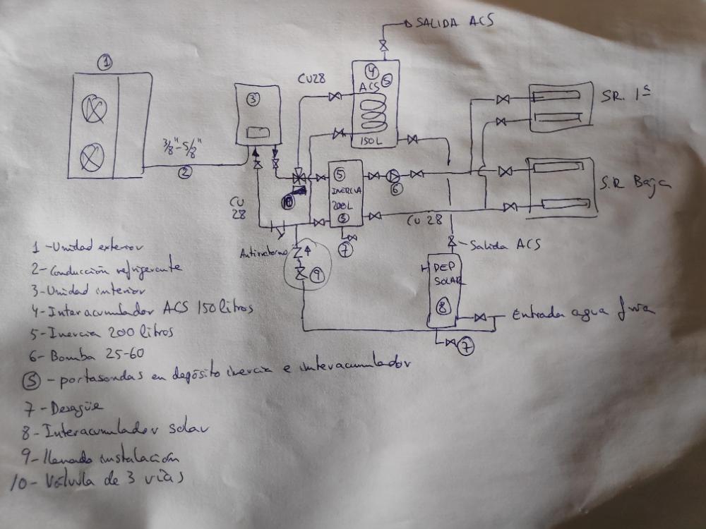

    Buenas, tengo una vivienda de 2 plantas de unos 50 m2 cada una y unnos 600m lineales de tubo marca uponor. Quiero consejos sobre la instalación que tengo pensado hacer. Quiero poner una maquina de aerotermia y ayuda solar (Toshiba Beta Estia 55º Monofasica 11kw y apoyo solar Thermor BIOPACK 200 P1 (1 captador)). Dejo la esquema que me esta proporcionando el instalador:
    Miniaturas adjuntadas Miniaturas adjuntadas Toshiba Beta Estia 55º Monofasica y apoyo solar Thermor BIOPACK 200 P1 (1 captador)-esquema-aerotermia-solar-acs-suelo.jpg

    La esquema es correcta. Falta por dibujar los vasos de expansion.
    La maquina es demasiada para 100m2. El deposito de inercia tambien es grande.

    [QUOTE=donc;398240]Hola,
    Donde se tenia que poner el otro vaso de expansion, o si hay mas de uno por dibujar..
    El deposito de inercia se cogí de 200L justo por que la maquina es un poco sobredimensionada para los m2 de casa y para que la maquina no arranque y pare demasiado a menudo, (algo muy perjudicial para la maquina), el instalador que no es el mismo que me recomendó esta maquina elegí poner un deposito de inercia tan grande.
    El que hice el calculo para la maquina lo hice un poco muy por encima y calculo unos 100 W/m² y ahora ya no hay marcha atras.
    De toda forma voy a dejar los 2 baños sin termostato y 1 pasillo, no se si dejar tambien la cocina o no...

    Deberías de poner uno para el acs y seguramente sobredimensionar el de la unidad interior( por los litros del suelo más los del Di). Como te dice Donc,esa máquina te sobra y el DI también. Si calculaste 100w/m2 y tú densidad de tubo es de 6ml/m2 lo llevas claro. Donde tienes la casa y que aislamiento tienes?. Si buscas que tu máquina funcione más horas que arranques con estas premisas de un acumulador de 150lts,un Di de 200, una instalación de 600 ml de tubo y una máquina de 11kw,te has equivocado en todo. Si puedes recalcula todos los parámetros. Un saludo.

    Tienes que poner uno para el solar, uno para el ACS y poner otro en el secundario, despues del DI para calefaccion. Aunque la maquina tiene uno, no le llega y tienes que poner otro mas.
    Si puedes, da marcha atras y cambia la maquina. Aunque le has puesto el DI de 200l seguira siendo grande la maquina.
    La tuberia de SR, la veo corta. Para que te hagas una idea, yo para 94m2 he metido 950m de tuberia.

    Lo de por la noche fue un ejemplo porque la maquina quiero que me funcione mas de día para aprovechar la energía de un sistema solar de 3kw que tengo montado. Lo que me interesa es si con la esquema que tengo sobre las maquinas y la tuberia que tengo que esta puesta a 10, 15 cm dependiendo de la instancia y que ningún tramo supera los 80, 90 m, me puede funcionar correctamente o no..

    Funcionara.
    El instalador que te baje un poco la velocidad de la bomba circuladora de la bomba de calor, para que la bomba trabaje mas hasta parar, que no tenga ciclos seguidos de arranque-paro.
    La bomba del secundario que este controlada de la demanda de los termostatos.
