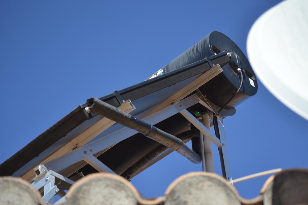

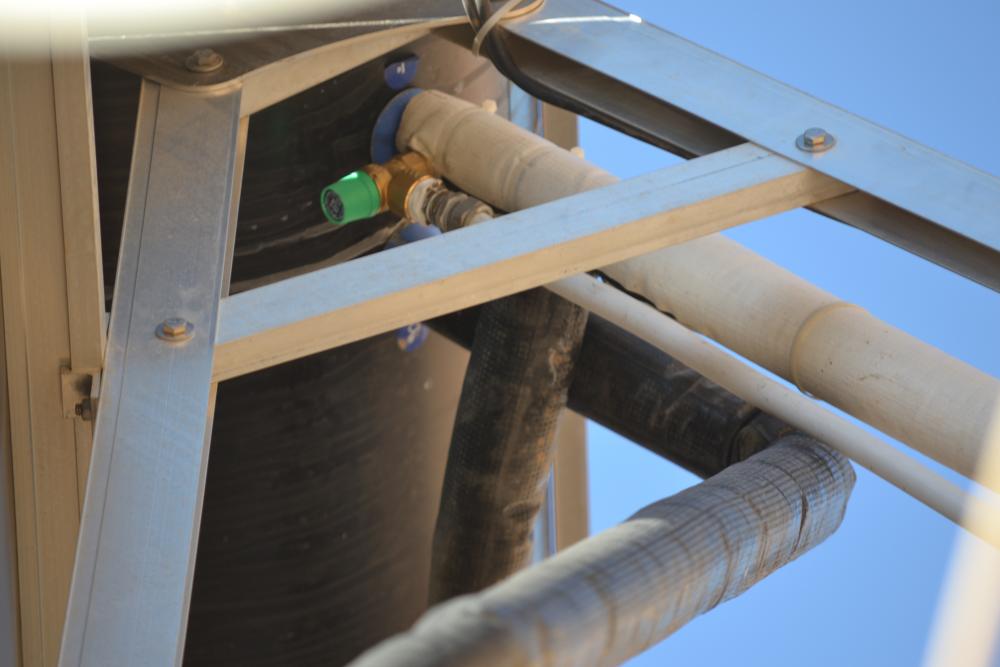

Buenos días,
Tengo un equipo termosifón adquirido e instalado en 2016.
Desde el verano de 2019, el equipo pierde agua por una válvula en las horas de sol. Hace un mes les he hecho una revisión en la que me han sustituido la válvula por la que se producía la pérdida, pero sigue perdiendo. Las causas de la pérdida de la presión parecen ser dos:
1) Exceso de presión en la entrada de agua.
2) Ausencia de un vaso de expansión.
Parece que la primera posible causa se puede descartar ya que he bajado la presión de entrada y sigue goteando.
Ahora os traslado la pregunta que nadie me sabe responder: ¿por qué no han goteado las placas en los tres primeros años de vida útil?
Saludos a todos!!

Buenas tardes
Que te gotee por exceso de presión en la entrada,es muy extraño,yo tengo puesto un grupo de presión de agua en mi casa y ke entran al equipo de ACS 4,5 kilos de presión y no gotea.Por eso creo que debes de descartar esa opción.
Cuando dices que gotea supongo que te refieres por la válvula de sobrepresion que viene con el equipo de serie,yo te aconsejo que le pongas un vaso de expansion(el mío no lo traía porque en teoría no le hace falta,y se lo he puesto),por poco más de 25€ le puedes poner uno al equipo y no le hará daño,y en horas de máxima radiación solar le quitará al acumulador sobre presiones que le afecten a la larga en su vida útil.
Espero haber té ayudado,si necesitas más información aquí estamos.

Hola respecto a la pregunta de porque tiran las válvulas de seguridad con el tiempo.
La respuesta es la siguiente:
Por desgaste,por exceso de cal en el agua que las atascan y no cierran bien.
Por falta de mantenimiento.
Por exceso de presión de entrada en el AFS.
Con esto te digo al igual que los coches se le hacen los mantenimientos (tarde y mal) y sustituciones de piezas cuando se averían (error) hay que hacer un buen mantenimiento preventivo para evitar averías,que a la larga salen mas cara que el mantenimiento.
También influyen la calidad de las piezas utilizadas.
no es lo mismo una válvula de seg de 3€ que una válvula de seg de 30€.
Lo mismo tu equipo solar no coge la misma presión que el de ajesus76 por eso no te gotea aunque tengas grupo de presión.

Hola
El cerrar o abrir la válvula de entrada no cambia la presión del circuito solo varia el caudal en el momento de uso
