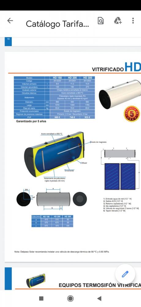

Me han recomendado este de la marca Del Paso Solar. ¿Que os parece?
Archivo adjunto 20979
Re: Ayuda eleccion Termosifon Junkers 200 o 300 Litros
1º no puede ser que uno de 200l tenga la misma superficie q uno de 300l.... alguna cosa te falla...
