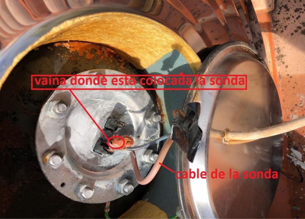

Buenas tardes,
Hace unos 5 años que puese unas placas solares, de la marca Novasol, tengo un problema con el depósito auxiliar eléctrico, me saltaba el automático, después de investigar, la averia la provoca la resistencia del depósito auxiliar. Necesito comprar una, pero no se donde, alguien podría informarme donde puedo comprar una que me pueda valer, muchas gracias, subo unas fotos.

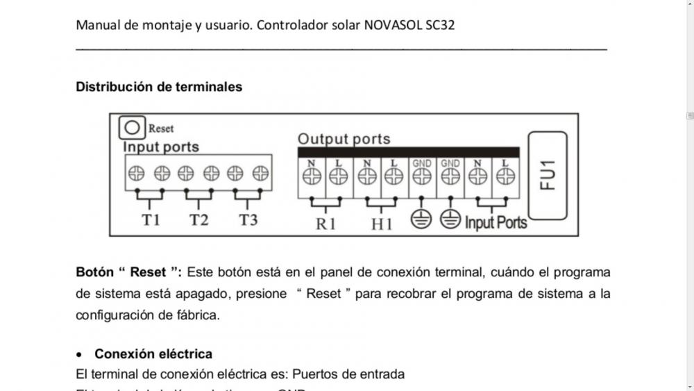

3 Archivos adjunto(s)
Re: Resistencia apoyo electrico novasol
El boton reset lo verás quitando la tapa de la centralita, arriba a la izquierda.
Archivo adjunto 19879
Tal como indicas, si T1 marca 40ºC y T2 marca 11ºC, deberia funcionar la bomba, recircular el fluido solar y calentar. Cuando T1 es superior en 7ºC a T2, debe arrancar la bomba. No sé si la centralita indica alguna animación de que está funcionando la bomba. Lo normal es que parpadee o se vea como gira el trianguilito interior.

T1 es la sonda que indica temperatura de las placas.
T2 es la sonda que indica la temperatura del acumulador.
T3 creo que novasol instala esta sonda en el termo eléctrico, de ahí que la centralita controle su temperatura. El manual indica que está en la parte superior del acumulador, pero esto es así para controlar una supuesta resistencia interna del acumulador. Como el apoyo es el termo electrico, la sonda T3 la ponen ahí. Es el segundo cable que se vé junto al que alimenta la resistencia en tu foto. Está colocado dentro de la vaina (tubo hueco) que penetra en el acumulador. Para tomar así la temperatura del termo eléctrico.

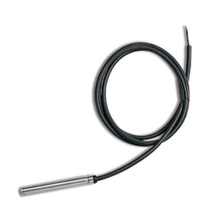

Foto de una sonda de medir temperatura.
