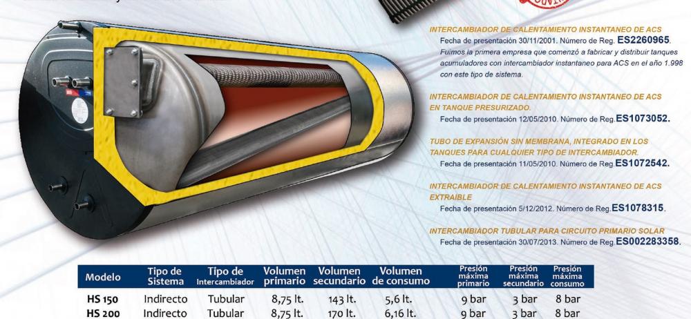

    Desde que empezó el (mas o menos) buen tiempo vengo escuchando en las placas solares un crujido cada 15 o 20 minutos. Me monté en el tejado para intentar apreciar bien de donde venía y parece que proviene del acumulador. El ruido es algo así como un "CLOON".
    Intenté llamar a la empresa que las montó pero parece que han quebrado...
    Antes de llamar a algún técnico me gustaría saber si esto pudiese estar dentro de lo "normal". De momento las placas parece que están funcionando correctamente y dan muy buena temperatura.
    Muchas gracias!

    fcomar, hola de nuevo.
    Creo que el CLOON que oyes es debido a la dilatación del tubo en diagonal que hace de intercambiador.
    Mira la foto de tu equipo
    Como en este tiempo tendrás el acumulador mas o menos frío, por las mañanas, al irradiar el sol se calientan las placas, el fluido y por tanto el tubo que hace de intercambiador.
    El tubo se pondrá mas caliente que el agua acumulada y se dilatará en longitud antes que el acumulador que está mas frío.
    Como el tubo está soldado en sus extremos a las paredes del acumulador, lo empujará hacia fuera. Y como el acumulador no es muy grueso, sólo soporta 3 bares, las paredes cederán un poco. Y por tanto harán vibrar un poco dichas paredes.
    Cuando llegue mejor tiempo, y por tanto tengas mas temperatura acumulada, creo que ese sonido desaparecerá.
