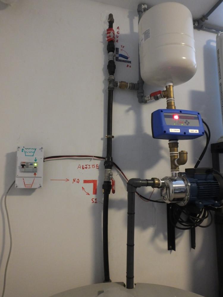

Optimizar rendimiento equipo solar en Canarias
En anarias se conceden subvenciones para solar térmica, siempre que se cumplan una serie de condiciones, entre ellas NO TENER RESISTENCIAS DE APOYO
El rendimiento de mo CHROMAGEN CONFORT 150 de pefil bajo es excelente, a veces se juntan varias circunstancias y ocurre lo lógico.
Me he dado cuenta de que la placa quiere sol, independientemente del frio que haga.
estamos pasando los días más frios del año aquí, y además en casa hay más gente que de costumbre... El caso es que entro a trabajar pronto y esa ducha a primera hora ya estaba por debajo de los 30 grados.
Sin embargo, aquí es posible lograr que el equipo cubra el 100% de los días, por dos razones:
1) La temperatura ambiente nunca baja de 10 grados
2) el agua nunca va a entrar demasiado fria a la red.
Preciamente es el segundo punto el que hace caer el rendimiento del equipo, pero en mi caso tienen solución, ya que dispongo de la instalación que veis. en la imagen
El agua entra de la calle, y tengo un bypass con la antiretorno. Por otro lado tengo un depósito de 500 litros de agua -aquí es casi obligatorio porque hay muchos cortes de agua-
El truco está en cortar el agua de la calle cuando las condiciones son muy adversas, ya que el agua del depósito está a unos 20 grados, y meter agua a esa temperatura en el equipo solar significa que siempre va a ahaber agua caliente
Os adjunto la imagen de la instalación. La cuestión es que tengo que hacer eso manualmente, pero me gustaría automatizarlo, con una autimatismo. de forma que si, digamos, la temepratura del acumulador bajase de 40 grados, se corta el suministro de la calle. Sin embargo, se me presentan varios problemas, de ahí la duda y este post
1) ¿qué tipo de automatismo pongo y en qué lugar del circuito? Entiendo que habría que ponerlo en el bupass, donde está la antiretorno. Otra duda es que he visto electro válvulas normalmente abiertas, es decir, que dejan pasar el agua, y es cuando se acciona la corriente cuando cierran. esta electroválvula estarái conectada a ala salida del termostato, que en vez de encender una resistencia de apouo, conectaría la electroválvula que cerraría el agua de la calle.
2) El termostato está muy lejos de la electroválvula, porque además la longitu
d del cable de la sonda no me permite acercarlo más. ¿hay alguna forma de controlar la electroválvula de forma remota?
