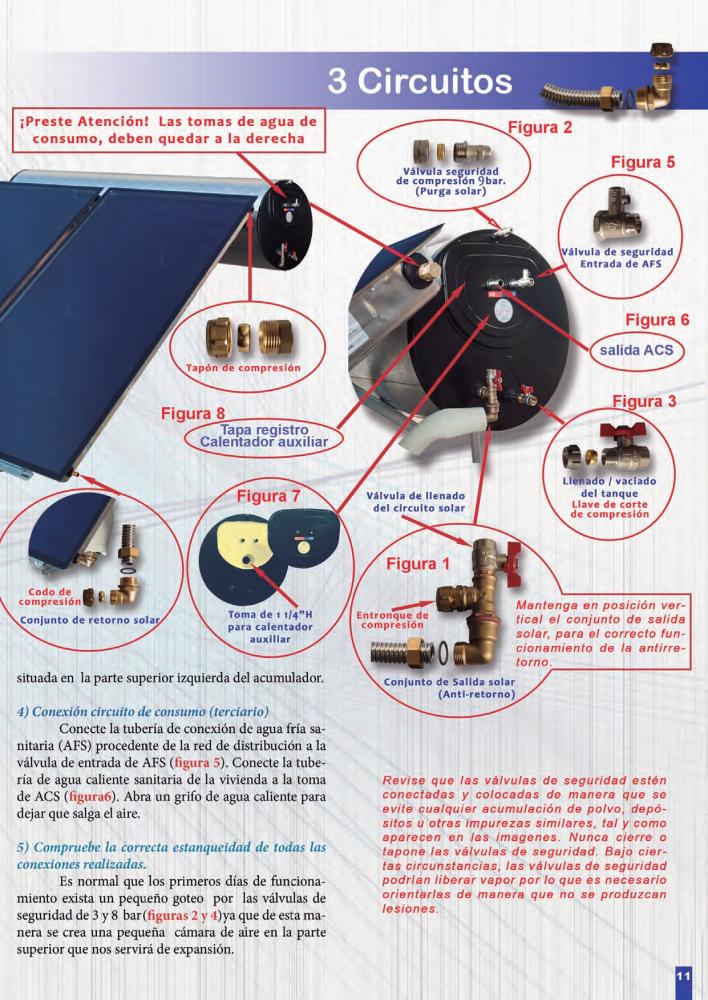

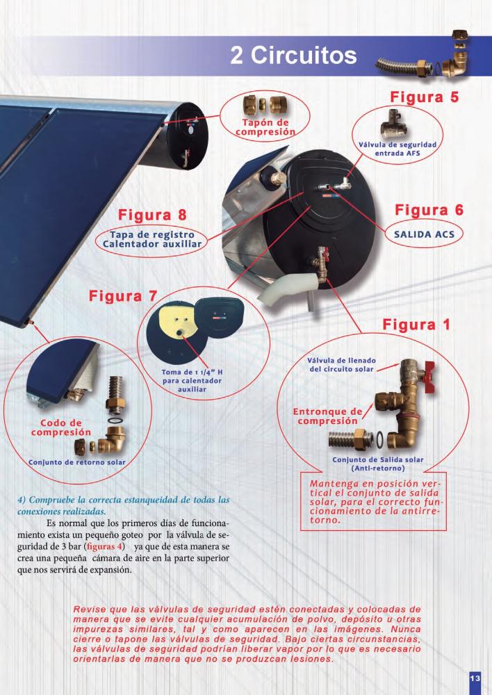

Si es un novasol, confirmaló por las fotos que te he puesto, y te digo de donde bajarte el manual. Lo hay de dos circuitos y de tres circuitos. Externamente son muy parecidos, se diferencian a simple vista porque el de tres circuitos lleva valvula de presión justo arriba de las tomas del serpentín. Si no lleva esa válvula, es el de dos circuitos.

No me referia a la valvula de presion de la entrada de ACS.
Me refiero a lo que pone Figura 2 de esta foto. Valvula del circuito primario.
Archivo adjunto 17454
Que no lleva este otro, el de dos circuitos
Archivo adjunto 17455
Suponiendo que tu equipo es un novasol.
Fotos sacadas del manual de instalación de un equipo termosifón Novasol
