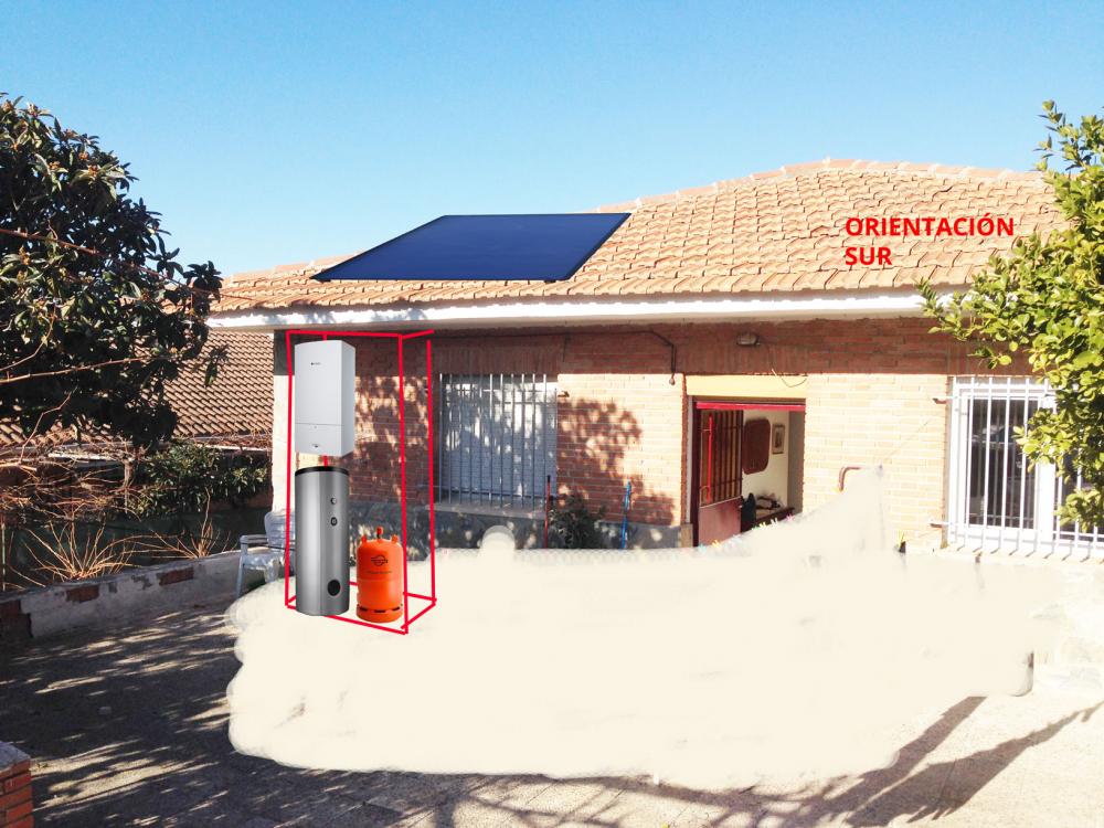

Hola Compañeros,
Me gustaría instalar un sistema de apoyo para la caldera de gas. Parámetros de la situación:
- casa unifamiliar baja con fácil acceso al tejado;
- orientación sur de la cubierta encaja con el proyecto;
- Madrid Norte.Por la zona donde estoy las temperaturas nocturnas del invierno pueden bajar hasta -5ºC. En verano pega bien el sol :p
- los dispositivos se van a instalar en un armario exterior, pegado a la fachada de de la casa;
- 2 baños y 4 habitantes;
- deposito montado con la caldera en el cuarto
- captador o captadores montados en el tejado
La caldera será para ACS y calefacción:
junkers.es/usuario_final/productos/catalogo_usuario/producto_32704
Como Junkers también ofrecen dispositivos solares he pensado a analizar los parámetros de:
deposito de 200L+ 1 serpentín
1. gasfriocalor.com/sistema-compacto-por-circulacion-forzada-junkers-a1-200-fkc-2
deposito de 300L + 2 serpentines
2. gasfriocalor.com/sistema-compacto-por-circulacion-forzada-junkers-a2-300-5-fcc-2
Es posible que se aplique el apoyo solar para calefacción?
Que dispositivos alternativos a Junkers se pueden instalar? Serán compatibles con la caldera elegida?
Envío foto de del proyecto.
Muchas gracias
Archivo adjunto 17403

El solar no aporta practicamente nada a la calefaccion por lo que no merece la pena invertir en ese proyecto.
Tienes muchas opciones de paneles solares y calderas a gas.
Las calderas que te ofrecen mas durabilidad son las que tienen un intercambiador de calor de acero inox.
En cuanto al solar tienes dos tecnologias que pueden ser interesantes.
- Thermprotect (Viessmann)
- Drain Back (Acv y otros)
En conclusion. Para que el solar te ahorre dinero el mantenimiento de los equipos tiene que ser minimo y la vida util de los equipos maxima.

He estudiado el sistema Thermprotect de Viessman. Se trata de un sistema que protege la instalación a partir de temperatura de 75ºC. Lo que pasa no se habla nada del comportamiento del sistema cuando fuera hace -10ºC. Como por ejemplo en los manuales de Junkers con el sistema Drain Back, que protege el conducto de temperaturas bajas y altas.
En principio las calderas de Wolf y Viesmann son buena y también ofrecen productos de apoyo solar.
Dos cosas que no tengo claras.
El volumen de deposito. Cuanto litros? Y cuantos serpentines es recomendable?
Yo con dos baños y 4 habitantes creo que me encaja deposito de apoyo solar de unos 200-300litros.
En el manual de Wolf se recoemiendan para 4 personas 120litros.
Si el deposito es de dos serpentines que ventajas me da?

Ten en cuenta que la extraccion por un grifo esta entorno a los 6 l/min y se extraeran unos 30 litros en 5 minutos. Para 4 personas puede estar bien si no tienes prevision de mas consumo (lavavajillas, etc) o una punta de consumo de mas de 20 min. Mi opinion es que la diferencia por uno de 200 no es significativa y te puede sacar de algun apuro con dos baños.
El numero de serpentines en primario depende constructivamente de cada interacumulador y vale para mejorar su superficie de intercambio. Los tienes de doble serpentin, simple, o tanque en tanque.
Creo que se debe de apostar por la durabilidad en inox ya que los vitrificados tienen una vida mas corta.
Si tienes puntas de presion te recomiendo que pongas una reductora de presion en la alimentacion de AF ademas de los elementos necesarios (vaso expansion, valvula seguridad, mezcladora, etc.)
