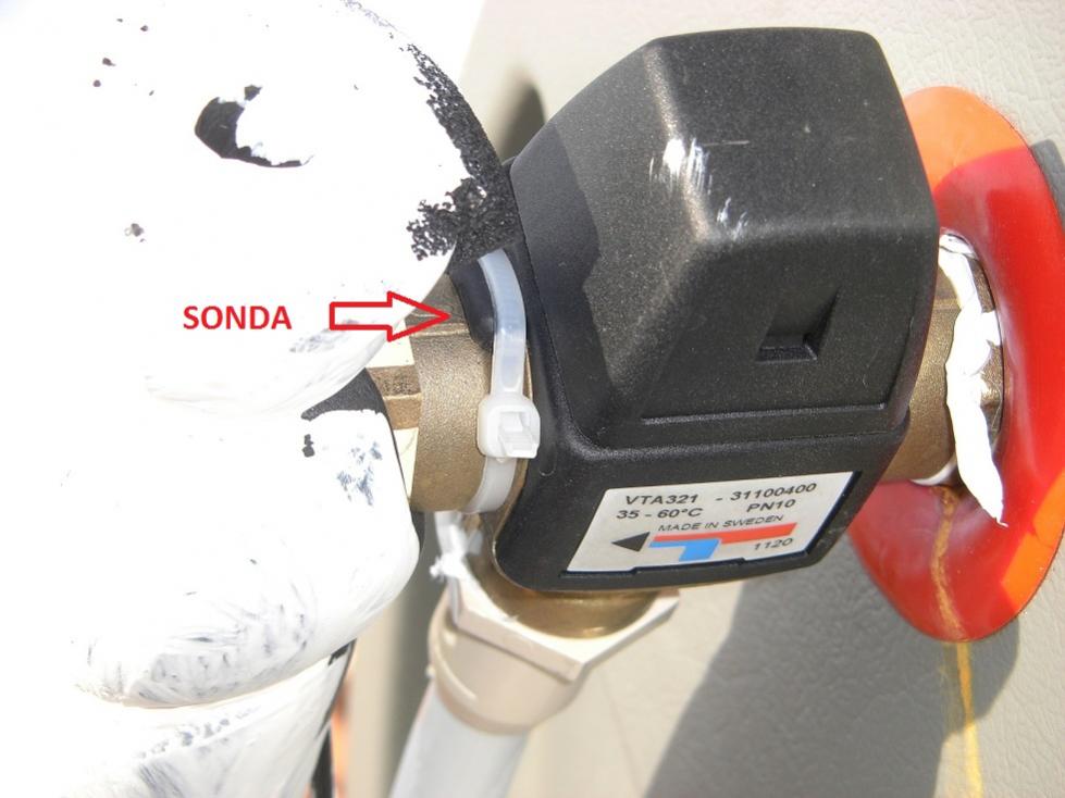

A mi, el primer "Técnico cualificado" me la colocó aquí.
Y se quedó tan pancho. A la salida de la mezcladora, tocando la parte metálica con un cintillo y sin aislar siquiera.

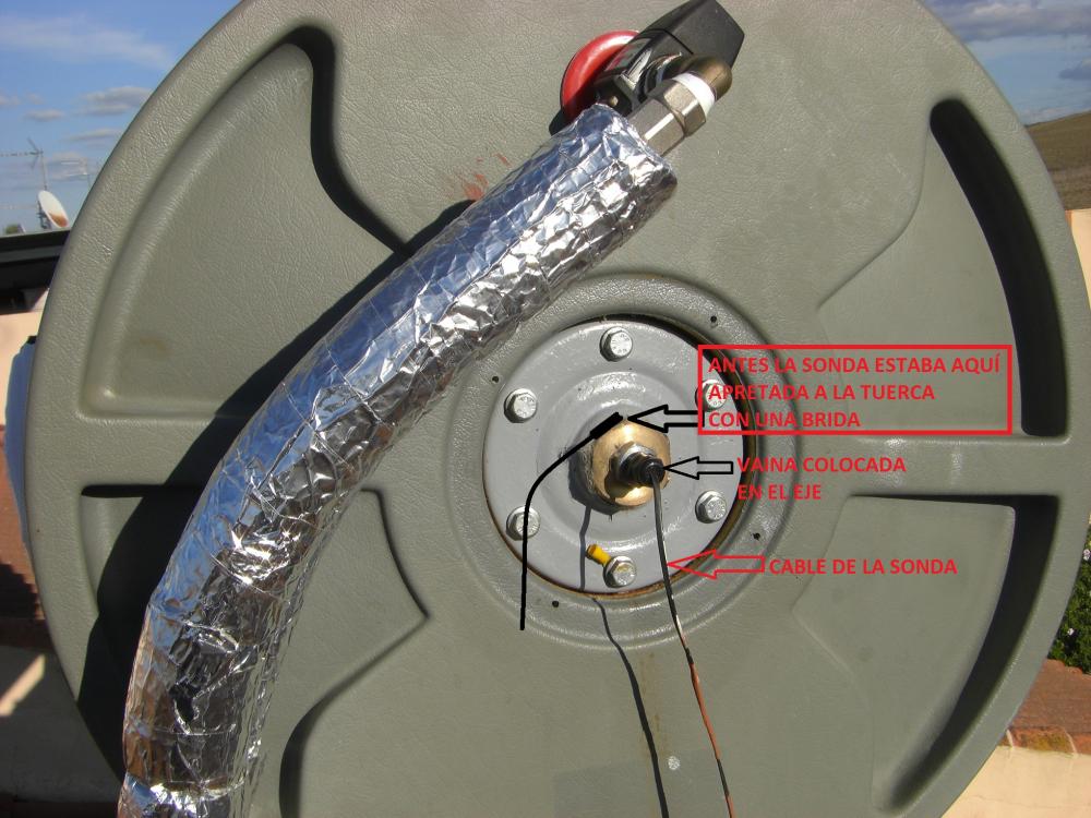

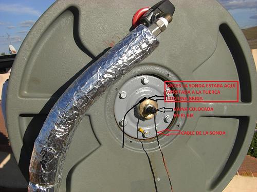

En la reinstalación que tuvieron que hacer después de mis protestas, me colocaron la sonda en el eje. También atada con un cintillo a la tuerca gorda. Como te indico en la siguiente foto. Sin vaina.
Y finalmente, ya por mi cuenta compré una vaina (5 €), la coloqué como Dios manda.
Esta es la vaina
Que también se vé ya colocada en la foto anterior.
Por eso, creo que la sonda o está atada de mala manera a una tuerca, o la vaina es muy corta o muy gruesa, y no hace buen contacto con la sonda. Hay algo mal puesto casi seguro. En la foto que se vé el cable no se aprecia, está muy lejos.
