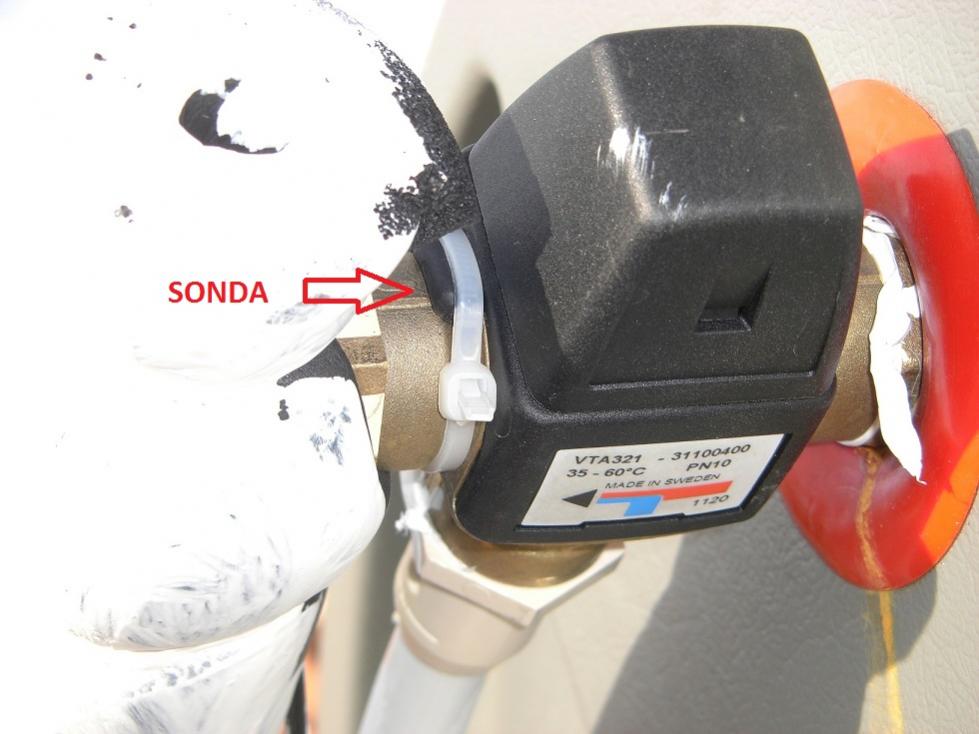

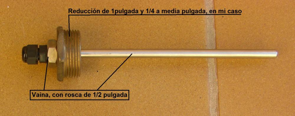

Medir la temperatura del agua en el acumulador, aún teniendo bien colocada una sonda con su vaina, siempre es aproximada.
Lo mas normal es colocar la sonda en el eje del acumulador, donde te dará una media de la temperatura total. Como el agua caliente se extratifica, siempre tendrás mayor temperatura arriba (por donde sale el agua de consumo) ya que el agua mas caliente sube por tener menos densidad que la fría.Por el mismo motivo, en la parte baja es donde tendrá menor temperatura.
Si tienes la sonda en el eje te puede pasar eso, que lees una temperatura menor que la que tiene la que realmente estas consumiendo y por eso no te salta el termo. Aunque en mi caso esa diferencia no es tan grande, es de unos diez grados. Yo tengo el termo ajustado a 50ºC y me suele saltar en torno a los 40ºC, según me marca la sonda.
Para mi que la sonda no te la han colocado con su respectiva vaina, debe estar atada de mala manera a una tuerca o algo parecido. De ahí que te mida tan mal, tanto en la temperatura que realmente te alcanza, como luego en lo que te baja. Creo que te está midiendo también el ambiente.
A mi, el primer "Técnico cualificado" me la colocó aquí.
Archivo adjunto 17947
Y se quedó tan pancho. A la salida de la mezcladora, tocando la parte metálica con un cintillo y sin aislar siquiera.
La temperatura que me marcaba no servía para nada. Sólo en el momento de estar consumiendo agua caliente, me indicaba a que temperatur aproximada me llegaba. Sin consumo, me marcaba la temperatura del ambiente. De noche, me decía lo fresquita que estaba la noche, ya que era invierno.
Y así montó este artista un montón de equipos en mi pueblo, y sin ponerles ni una gota de anticongelante a ninguno. Y mas cosas ....
En la reinstalación que tuvieron que hacer después de mis protestas, me colocaron la sonda en el eje. También atada con un cintillo a la tuerca gorda. Como te indico en la siguiente foto. Sin vaina.
Archivo adjunto 17948
Y finalmente, ya por mi cuenta compré una vaina (5 €), la coloqué como Dios manda.
Esta es la vaina
Archivo adjunto 17949
Que también se vé ya colocada en la foto anterior.
Por eso, creo que la sonda o está atada de mala manera a una tuerca, o la vaina es muy corta o muy gruesa, y no hace buen contacto con la sonda. Hay algo mal puesto casi seguro. En la foto que se vé el cable no se aprecia, está muy lejos.
Y lo del termo de gas, imperdonable por parte la marca. Compras un termo termostático para apoyo solar y no trae la sonda que mide la temperatura de entrada del agua. Entonces porqué lo menciona en sus caraterísticas. No lo entiendo.

Eso es lo que ha dicho el amigo Raqsof... Lo que me extraña es que ese equipo chromagen no traiga la vaina de serie para meter la sonda... El mío lo trae junto al anodo de sacrificio.
