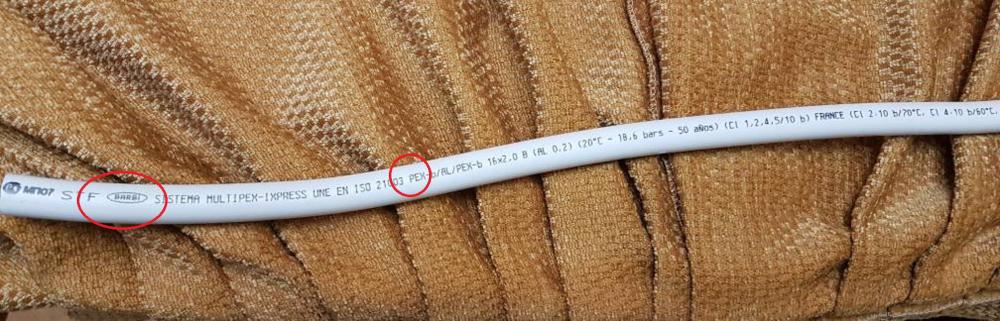

Os paso una imagen con un trozo de tubería. Por lo que decís, entiendo que no sirve para exterior.

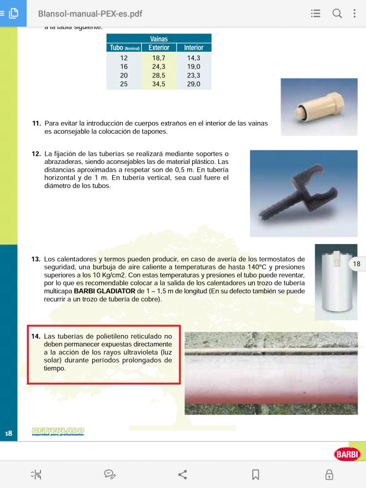

Respecto a las tubería de polietileno reticulado que me han instalado sin recubrir, el instalador me asegura que no se deterioran con el sol, y que tampoco habrá problemas con las heladas. La verdad es que teniendo en cuenta vuestras sabias opiniones, me quedo más tranquilo si me las recubre con un aislante. Cuánto creéis que me podrá cobrar por recubrirlas? También le pediré que me ponga aluminio en el aislante que va de las placas al acumulador.
Muchas gracias por vuestra ayuda.
Re: Instalación placas solares en Córdoba
Que fácil es decir las cosas, porqué no te dá por escrito lo que dice.
Respecto a las tuberias de poletileno reticulado, sacado del manual de uso de la marca BARBI de industrias Blansol. Lee lo que pone en el punto 14, te lo he remarcado en Rojo.
Archivo adjunto 17752
Y a las tubería igual no le pasa nada con las heladas, lo pone en el manual. Pero no veas la gracia que hace que te vayas a duchar por la mañana temprano y no salga ni un gota de agua por el grifo de agua caliente.

Foto de tu trozo de tubería, mira la marca y el tipo, BARBI y PEX
Archivo adjunto 17753

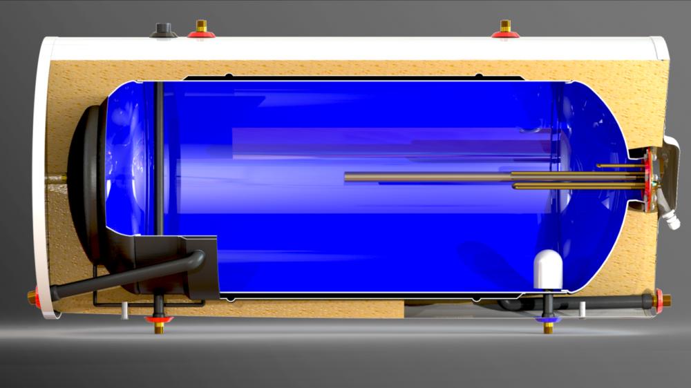

Ese equipo tiene algo mal montado, o no está bien lleno, o la placa un poco mas alta (cerca del depósito) de lo normal.
Lo que si he visto es que las tomas de la placa en el acumulador, están invertidas con las que veo en otros chromagen. Pero en el esquema oficial de ese acumulador tampoco se especifica cual es la ida y cual es retorno, solo pone conexión circuito primario en las tomas 9 y 11. En el interior de la envolvente no se observa ningúna guia para el agua caliente en el retorno, como si he visto en el equipo de Wargner por ejemplo, que lleva como una "U" que llega hasta la mitad de la envolvente.
Esto de que no lleve guia interna puede ser crucial para la corriente inversa nocturna, que hace que se enfríe mucho el depósito por la noches. Se supone que en un equipo termosifón con depósito alto no se dá este fenómeno mientras haya 30 cm entre la toma alta de la placa y su conexión con el depósito.
Pero no he visto quejas generalizadas de que esto pase en los acumuladores chromagen.

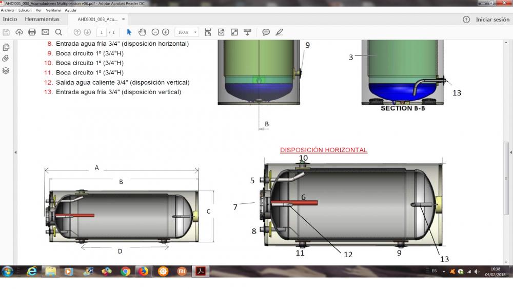

La salida del agua Caliente es la superior, la 5
tronc2000, no me refiero a la salida de agua caliente de ACS.
Me refiero a las tomas del primario, a la envolvente del depósito, que es una cámara muy estrecha por donde discurre el agua caliente de las placas, envolviendo al depósito.
Si tú tienes un equipo heat pipe, no tienes envolvente. Tu primario lo forman los tubos heat pipe, sus bulbos y las vainas internas del depósito donde se acoplan los bulbos.
Archivo adjunto 17791
Observa esta foto. El tubo que entra por la izquierda desde el lateral inferior, con una toma roja, es el retorno de la placa hacia la envolvente. Y la conexión con la envolvente está situado en el tercio inferior del depósito. No totalmente debajo como el chromagen.
La ida, o salida hacia la parte inferior de la placa, es el tubo rojo que sale por el lado derecho tambien marcado de rojo, aunque deberia ser azul o negro, para diferenciarlo con el otro. Este si se conecta a la parte inferior de la envolente.

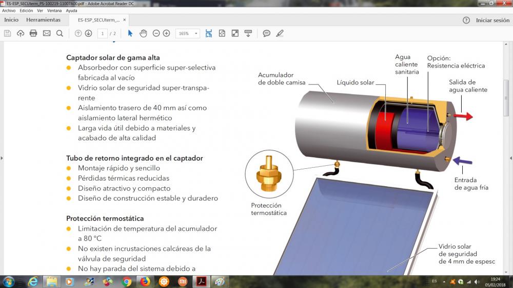

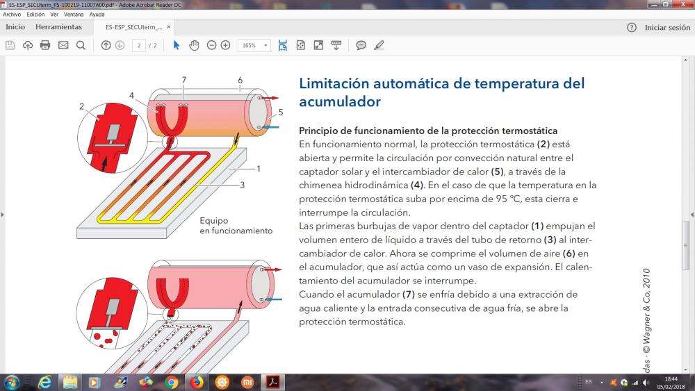

Y respecto a lo del guiado interno dentro de la envolvente, aquí te pongo un ejemplo del equipo de Wagner. Es lo que ellos denominan una chimenea hidrodinámica.
Archivo adjunto 17796
La toma superior del captador se conecta por debajo, igual que el tuyo. Pero internamente tiene como una "U" que conduce esta entrada hasta la mitad del depósito aproximadamente. En la práctica es como si estuviese conectado a unos 30 cm desde la placa, ya que estos depósitos suelen tener 60 cm de diámetro. Además este tiene la ventaja de distribuir el agua caliente a ambos lados de la envolvente.
El de el esquema anterior a este que te puse, la toma la tiene como a un tercio, que serian unos 20 cm. El guiado es interno porque no se vé, pero realmente está por fuera de la envolvente y oculto por el aislante y la cubierta exterior del acumulador. Y además entra por un sólo lateral de la envolvente, con lo que en teoria es menos eficiente que el Wagner. Ya que es muy facil que la envolvente no esté llena completamente, el wagner calienta por ambos lados siempre y al que me refiero sólo por uno, con lo que la superficie de intercambio es la mitad.
Archivo adjunto 17797
La envolvente es ese espacio negro que se ve en esta foto. Es una lamina de acero que envuelve al cilindro principal, y deja un espacio muy pequeño dentro por donde discurre una lámina de agua, el agua que viene del captador. Esta lamina envuelve a depósito, por eso se denomina así, envolvente. Y calienta el depósito como al baño María.
Aparte el Wagner tiene esa válvula termostática que no he visto a ningún otro equipo y que le protege de la sobretemperatura sin necesidad de taparlo.
Lo malo, no he visto ningún distribuidor de este equipo.
En esta otra foto del Wagner se vé mejor. Lo que se vé en rojo es la lámina de agua caliente procedente de la placa, y que está atrapada en la doble camisa, que es como tambien se denomina a la envolvente.
Archivo adjunto 17798
