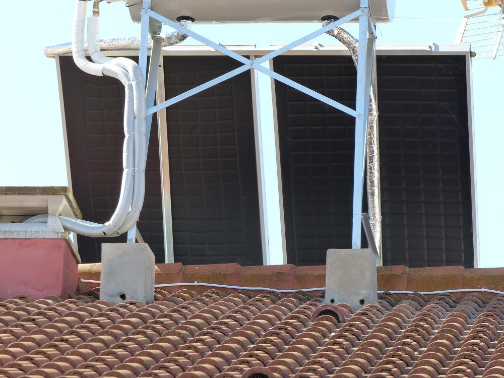

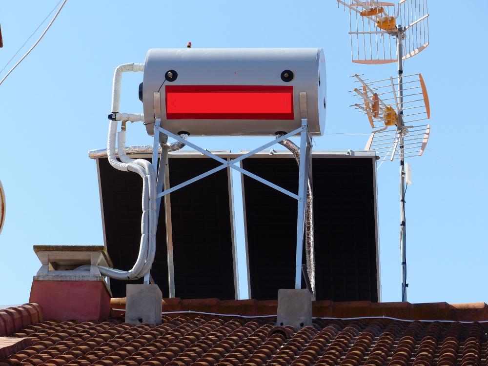

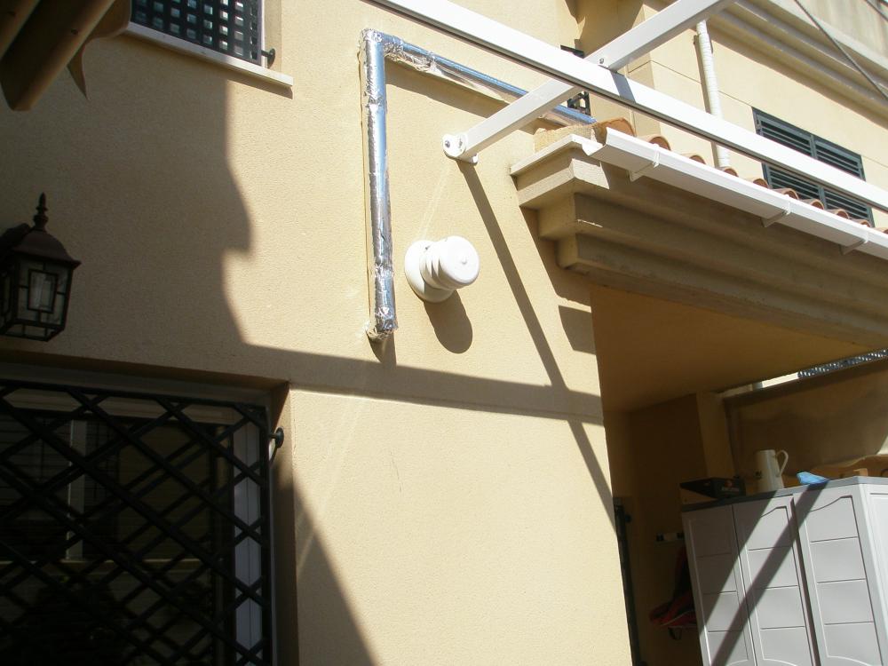

Pues el viernes me hicieron la instalación. Os paso las fotos que hizo el instalador, pues yo no puedo hacer pues no puedo acceder al tejado.
También os quería comentar, que la sensación que tengo es de que calienta muy poco el agua. Ayer calentó el agua hasta 28º y hoy la ha calentado hasta 32º. No sé si es normal o no? Hoy ha estado practicamente todo el día despejado, menos las primeras horas, y no hemos abierto el grifo del agua caliente para probar hasta qué temperatura llegaba. Quedo a la espera de vuestros comentarios. Gracias.

Re: Instalación placas solares en Córdoba
Hola juanig72
No, no es normal que te suba tan poco la temperatura, y maxime si usar el agua caliente. El mio sube entre de 35 a 40ºC un día soleado de invierno. Mi equipo es de 2 placas y 300 litros.
Pero hay que determinar si es real, o es un fallo de la sonda.
.- Si usas el agua del acumulador, sale caliente?
.- Se te enciende el calentador de gas y luego se llega a apagar, o al menos tiene una llama ridícula.
Si es afirmativo en los dos casos, el problema es de la sonda. O por mala instalación, o por fallo en el empalme con el cable de bajada.
Si es real que no calienta nada o muy poco, el fallo debe estar en un mal purgado o que le falta fluido solar al primario. Así que ya puedes llamar que te lo solucionen, es un fallo del instalador. En las fotos no se vé bien, pero creo que tienes un pequeño sifón en la tubería corta entre la placa y el acumulador. Ahí se puede formar un bolsa de aire he impedir el efecto termosifón, y por tanto no calentar apenas.

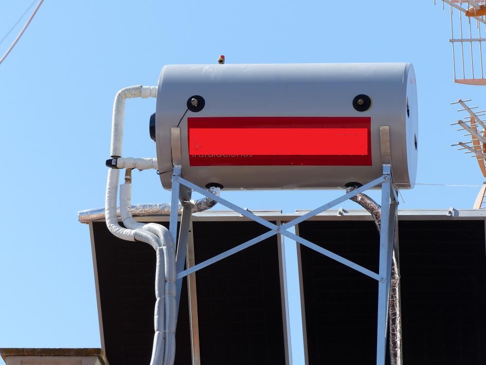

Y sobre la instalación en general, deja mucho que desear. Que poquito esmero le han puesto al replanteo en general.
Si en tu zona hay heladas, la tuberia de agua fría no está aislada. Con una helada se te congela, y lo menos que te pasará es que hasta que no se derrita el tampón de hielo no te saldrá agua por el lado caliente. Tendrás que hacer el bypass al sistema solar para poder usar tu termo de gas. Tambien te puede reventar la tubería de agua fría, o debilitarse.
Por otro lado, aunque no haya heladas en tu zona, las tuberias plasticas en general son de interior, no les puede dar el sol. Con el tiempo se cristaliza el plastico y se estropean.
El aislante entre las placas y el acumulador no está forrado, no está protegido contra los rayos UV en un año lo tendrás carbonizado. Es culpa de Chromagen, que parece mentira que un fabricante de sistemas solares entrege ese material. El mio, que es turco, tiene el aislante forrado de alumino del bueno. Pero al menos el instalador debería forrarlo por su cuenta, que tampoco cuesta tanto trabajo.
La tuberia de agua caliente no te la ha aislado en el interior, es obligatorio. Se puede usar un aislante de menos grosor y sin forrar.
Espero que las tortas de mortero donde apoyan las patas no te hagan presa ahora o en el futuro cuando llueve. Te pueden aparecer goteras en la vivienda. Si se te obstruyen los tubitos que han dejado para el paso del agua de lluvia se formará un presa y se formará un charco. Si tienes la mala suerte que el charco supera el sitio donde monta la canal anterior, el agua se filtra entre las canales y tendrás goteras.

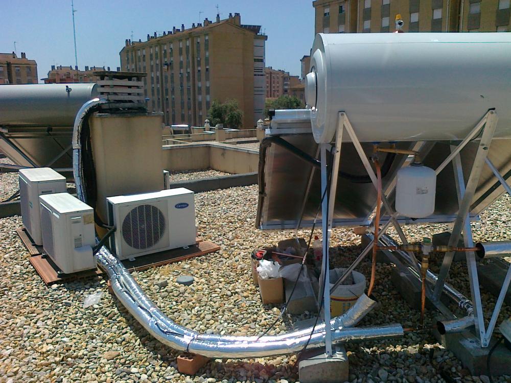

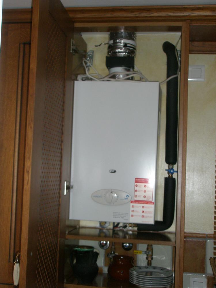

Te dejo unas fotos de un chromagen montado aquí muy cerca de mi vivienda, por un compañero del foro. Verás que el esmero de una instalación y otra no tienen nada que ver.
Archivo adjunto 17719
Archivo adjunto 17720
Archivo adjunto 17721
Observa lo que te he comentado y compara con el tuyo.

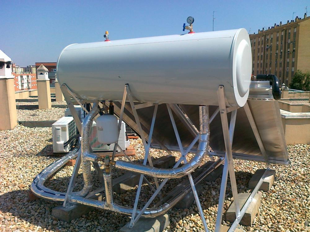

Adjunto una foto de un termo igual al del compañero.. Con un baypasshttps://uploads.tapatalk-cdn.com/201...502a5a6456.jpg
Enviado desde mi Orange-Rise31 mediante Tapatalk
El baxiroca calienta bastante mas que el Chromagem... Los paneles captan muy bien...pero después la estructura y el depósito.. No me guatan

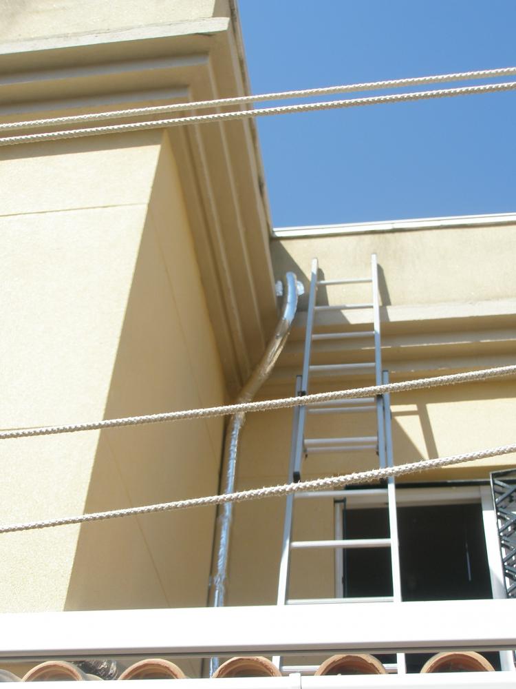

Fotos de otra instalación realizada con esmero. Aquí se vé la bajada del agua caliente buscado el apoyo del termo de gas, no termostático, es el que ya había. Tiene otra toma en el baño superior, para cuando vá sobrado de energía solar. El agua fría la cojé del baño.
Archivo adjunto 17725
Archivo adjunto 17726
Archivo adjunto 17727
Archivo adjunto 17728
Cuando necesita apoyo del termo, corta la general que se vé abajo empotrada, y abre la que está intercalada en el tubo forrado de negro. En el baño superior, corta la que viene del acumulador solar.
Si no necesita apoyo, abre en el baño, y cierra la de la funda negra.
Tambien se puede usar el termo sólo, por avería o mantenimiento del equipo solar.
Abre la general empotrada, cierra la de la funda negra y la del baño.
Vista superior general, donde se vé como entra por la chimenea de ventilación al baño.
Archivo adjunto 17729
Y el equipo ya terminado
Archivo adjunto 17730
Simplemente chapó por los instaladores de este equipo.
