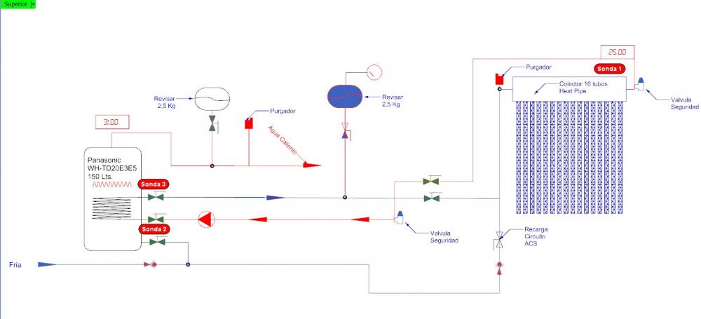

Después del fracaso con el equipo CABEL Heliopan DB, (*) he modificado toda la instalación hasta simplificarla al mínimo, de tal manera que he mandado a la chatarra el deposito y me he quedado con la centralita nada mas (que por cierto también es una xufa)
Mi falta de experiencia con el tema solar me lleva a consultaros de nuevo pues algo tengo mal y no lo veo.
He pasado el sistema solar a un tanque Panasonic WH-TD20E3E5 de 150 lt.
El liquido solar (Frigicol) esta bajo presión de 1,5 kg
Las válvulas de seguridad y purgadores donde indican las instalaciones típicas.
La instalación esta como el siguiente esquema:
Archivo adjunto 17326

La centralita esta conectada como lo estaba en el DB Cabel
3 sondas PT1000:
1 Salida paneles
2 Entrada caliente a tanque
3 Retorno solar a paneles
Que ocurre y que veo como problema Ej.:
El sol calienta lo que puede por ej 29º ahora en invierno hasta que se para la bomba de recirculación solar = BDRS un programador horario permite que se active la resistencia de 3KW del tanque hasta que alcanza los 45º
hasta ahi todo ok.
Tras pasar la noche con sus perdidas de temp, por la mañana (antes de que se ponga en marcha BDRS, la centralita muestra (por ej.) que tiene el agua una temp de 31º pues bien (no se porque oscuro motivo) en cuando el sol tiene los tubos por encima de 25º se activa la bomba de recirculación solar enfriando el tanque hasta igualarla a temperatura del colector y a partir de allí la centralita manda.
Apelo de nuevo a vuestros conocimientos para que me indiquéis donde puedo tener el fallo
Otra cosa que no veo claro (y no se si influye)
La mayoría de esquemas solar tienen el retorno abajo y la entrada de caliente arriba, mientras que yo lo tengo tal cual lo tenia el viejo deposito DB CABEL. Evidentemente la BDRS esta muy caliente, por lo que quisiera saber:
¿puedo cambiar la entrada por la salida en el deposito para así conseguir que la BDRS no se caliente tanto?
¿Al colector de 16 tubos da igual donde se conecten la entrada y la salida? lo digo porque de ser así, para mi sera mas fácil pues solo tendría que darle la vuelta a la BDRS.

No se puede ver el archivo, haz unas fotos y subelas para ver como tienes la instalación..
Una cosa que no entiendo con lo de las sondas.
Dices::
1 Salida paneles,... imagino que quieras decir q la sonda está a la salida del panel hacia el deposito????
2 Entrada agua caliente a tanque, ... Ahí ya me pierdo, esta en el deposito a la entrada de agua fría o en medio del deposito ????
3 Retorno solar a paneles... :pensive: Explicate mejor o sube fotos ...

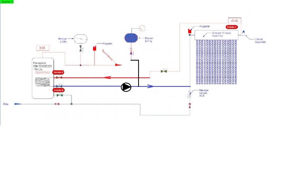

Archivo adjunto 17360
no si podeis ver la foto no se cargan
Re: Ayuda para saber que tengo mal en la instalacion
Las ida y el retorno en el deposito las tienes conectadas a reves. Donde tienes ahora conectada la ida debería ser el retorno y donde esta el retorno debe estar la ida. Y la bomba tiene que estar en el retorno.
Revisa los parámetros de la centralita porque si te coge agua cuando los paneles están a una temperatura inferior a la el deposito de ACS no es normal.
donc
La bomba tiene q estar colocada en la ida hacia la placa..
El retorno solar es la tubería que va desde la parte inferior del serpentin y entra en los paneles.
La ida solar es la tubería que va desde la salida de los paneles hacia la parte superior del serpentin.
La bomba tiene que estar en el retorno solar para protegerla. En sistemas solares se alcanzan temperaturas muy elevadas, entonces para proteger las bombas, estas se colocan en el retorno solar. El sentido de la bomba es desde serpentin hacia paneles.
donc
Eso es la ida que va con agua digamos más fría q el retorno q viene con el agua más caliente.
Si fuese un sistema de ( radiadores, suelo radiante ... ) si tendría q estar en el retorno..
Cuando hablamos de ida y retorno , no hablamos del sentido del fluido, hablamos de la temperatura del fluido.
En la ida tenemos fluido mas caliente y en el retorno fluido mas frio.
En una instalación solar, el fluido mas frio es desde la parte inferior del serpentin hacia la entrada a los paneles. Por eso se llama retorno solar.
@pepezulu2010, te envio la esquema con el sentido de la bomba y las conexiones.
Saludos.Archivo adjunto 17369

Ya he cambiado la posición de la bomba sin problemas.
