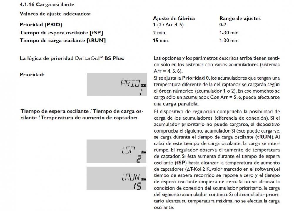

Leete esto:
[ATTACH=CONFIG]17302[/ATTACH

Después de escribir el post estuve haciendo pruebas y he visto que el rele no actua por lo que no puede actuar sobre la válvula de tres vías. Mido el voltaje de salida y es 220 con lo que aunque consigue la temperatura objetivo no hace su función y por tanto sobre calienta el deposito primario. De esta forma o existe un fallo de fabricación o de programación de la centralita. La verdad es que me desespera.
Seguiré rompiéndome la cabeza.
